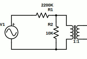

Ich wollte mir den Verlauf der Netzspannung am Oszilloskop anzeigen
lassen. Da ich noch Anfänger bin, wollte ich die Netzspannung nicht
direkt messen, um mich und das Gerät nicht zu zerstören.
Also habe ich mir überlegt, die Spannung mit einem Spannungsteiler auf 1
Volt zu reduzieren und dann nicht direkt, sondern nur über einen
Übertrager zu messen. (Siehe angehängtes Bild der Schaltung)
Den Spannungsteiler habe ich so dimensioniert, dass das
Widerstandsverhältnis die Spannung auf 1 V reduziert, und die
Widerstandsgröße den Stromfluss so begrenzen, dass die 1/4 W maximale
Leistung der Widerstände nicht berschritten werden. Daher habe ich als
Widerstände 2.2 MOhm und 10 kOhm. Das ergibt 230 V -> 1 V und 24 mW.
Da ich keine Ahnung habe, dachte ich, ein als Audio-Übertrager
bezeichneter 1:1-Übertrager würde Signale im Audiofrequenzbereich 1:1
und verzerrungsfrei übertragen. Also hatte ich einen NTE1 gekauft, ihn
parallel zum 10 kOhm geschaltet.

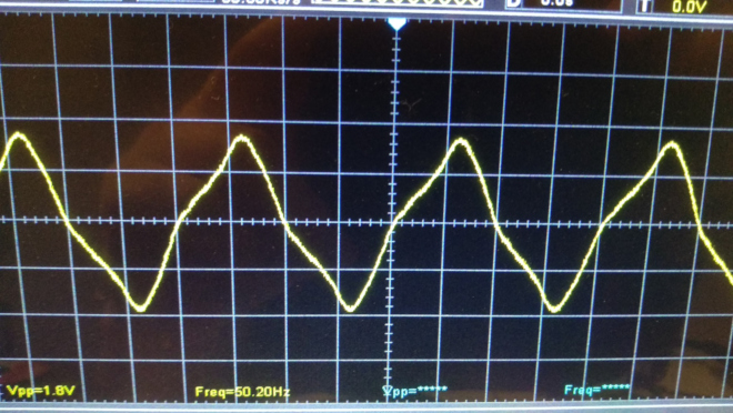

Das Messergebnis ist leider etwas zu spitz, um als Sinus durchzugehen.
Zumindest die Frequenz und Amplitude stimmt. (Foto vom Verlauf im
Anhang)
Wenn ich parallel zum Messkopf einen Kondensator platziere, verwandelt
sich die Kurve in einen 50 Hz Sinus. Also ist die Störung im höheren
Frequenzbereich, richtig?
Die Messspitze hatte ich auf 10x gestellt und am Eingang steht 1 MOhm,
20 pF.
Ich dachte, die Schaltung bestünde für den betrachteten Frequenzbereich
nur aus linearen Komponenten und müsste daher eine eingehende Sinuskurve
auch als Sinus überall erscheinen lassen.
Was erklärt die Kurve? Welche Fehler habe ich gemacht? Was sollte ich
lernen, um das besser zu verstehen?

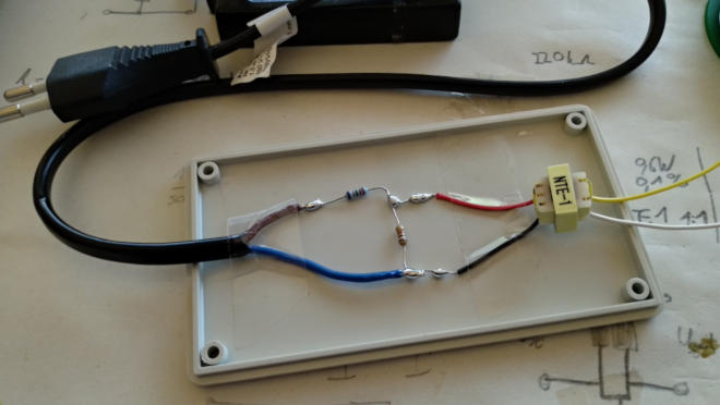

OP
Der Schaltplan enthält möglicherweise Zeichen, denen ich noch keine
Bedeutung gebe (+ an Wechselspannungsquelle). Im angehängten Photo sieht
man die Schaltung. Sie ist aber mit Heißkleber verklebt und ein Deckel
ist draufgeschraubt.
Drehen vom Stecker ändert nichts an der Anzeige.
Sei bitte vorsichtig mit der Schaltung. Ich denke mal das der
Audioübertrager keine ausreichende Isolation zwischen den beiden
Wickelungen für die 230V Netzspannung hat!
OP
Ich hab mir aufgrund deines Kommentars nochmal Gedanken gemacht und bin
zum Schluss gekommen, dass du recht hast.
Ich hatte nur die 1 V über dem Widerstand gesehen. Aber, je nachdem wie
man den Stecker dreht, ist ja die Phase direkt angeschlossen am
Transformator. Und auf der Sekundärseite habe ich dann die Masse des
Oszilloskops, die ja auch der Bezugspunkt der Phase ist. Zwischen
Primär- und Sekundärseite sind dann also ca 230 Volt, wenn der Stecker
falsch gedreht ist. Und dafür ist der Übertrager nicht ausgelegt.
Danke für den Hinweis!

Nachts mit Netzspannung experimentieren und Denken dabei. Alle Achtung!
Aber immerhin eine interessante Konstellation. Und Dein Oszi hält nur ca
300V am Eingang aus.
MfG
Dafür hättest Du Dir besser einen kleinen Printtrafo 230V mit
irgendeiner Ausgangsspannung von 5 bis 24V mit 1,5 bis 2,5 VA besorgt.
Die Kurve wird verformt, da ein Trafo mit Eisenkern auch kein ideales
Bauteil ist. In Deinem Falle dürfte der Strom durch den Trafo noch so
klein sein, dass Du Dich im Bereich befindest, bei der sich die
Hysteresekurve des Weicheisenkernes noch stark auswirkt.
