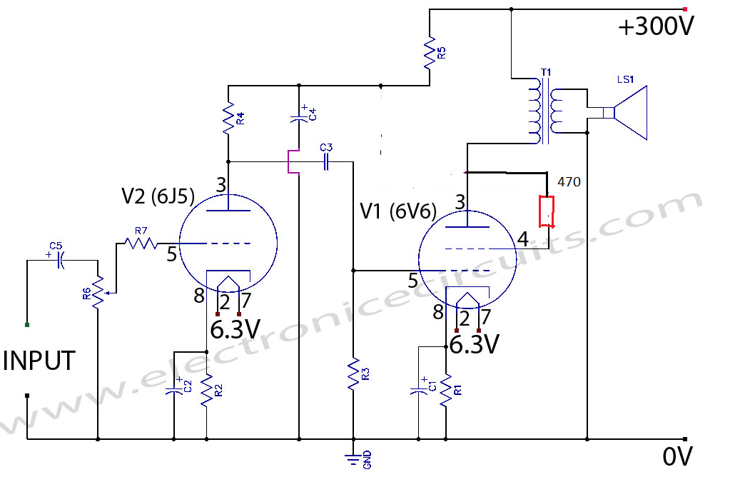

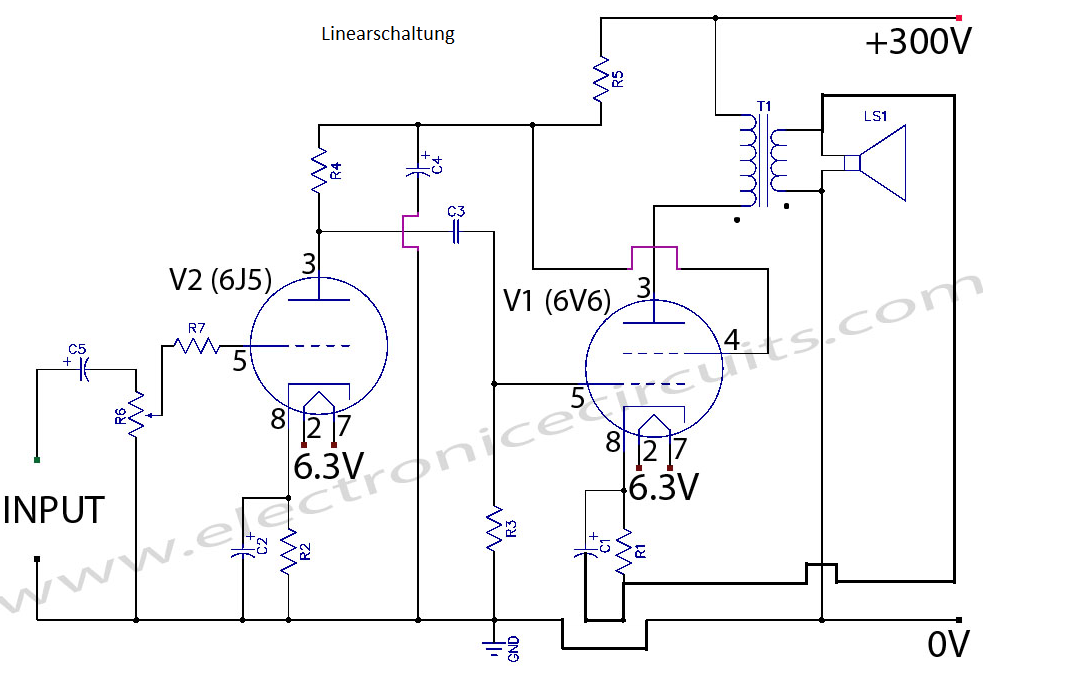

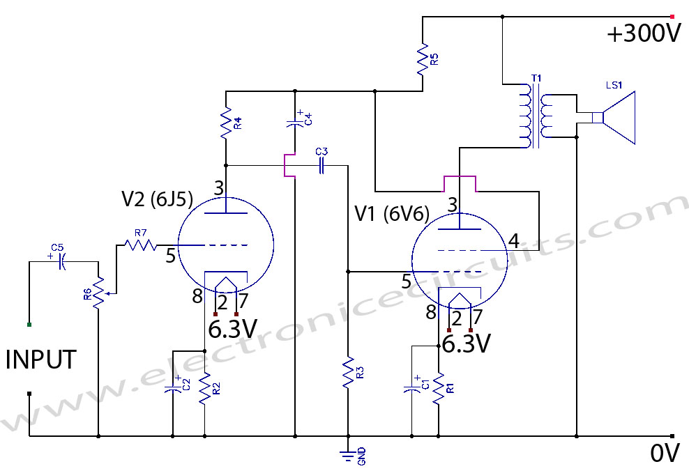

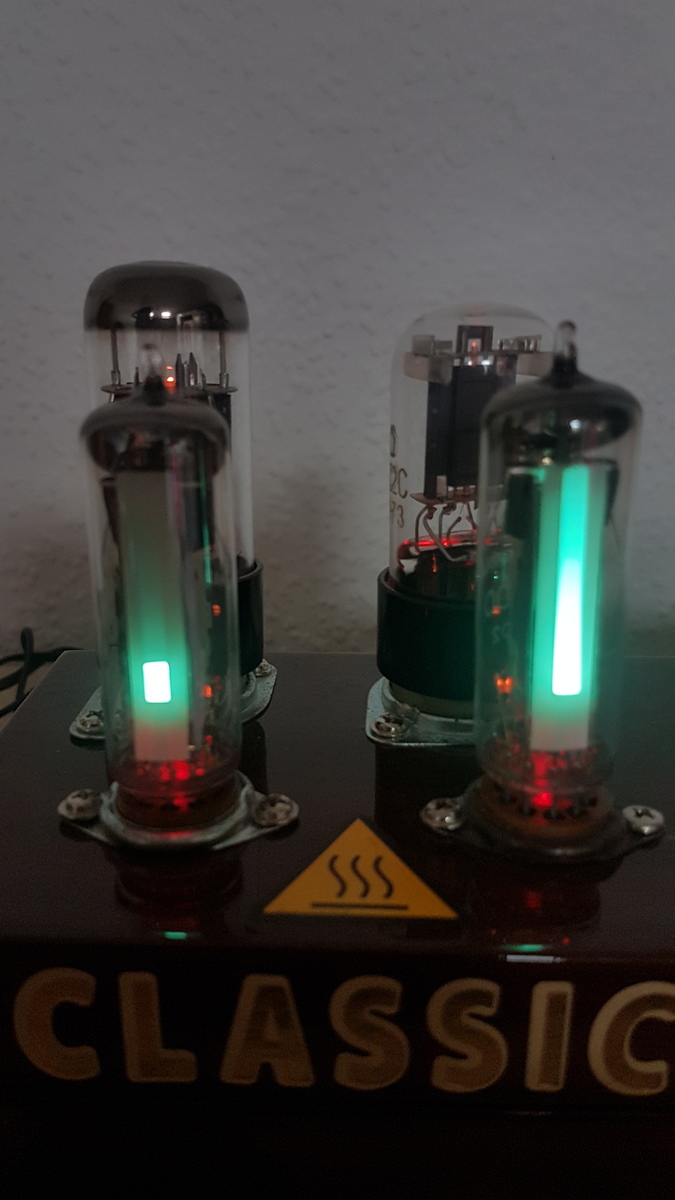

mein aufgebauter 10.Watt Verstärker läuft soweit sehr gut rausch und
brummfrei leider fehlt mir aber der typische Röhrensound wie ich es von
meinen alten Radios gewönt bin sprich der warme und Runde klang. Die
Höhen und Mitten sind sehr gut aber es fehlen gänzlich die Bässe. Das
System läuft mit 380V-400V die original Bauteile sind unten in der
Stückliste aufgelistet genau so habe ich auch meine Schaltung aufgebaut.
Mir ist klar das bei dieser Schaltung nicht viel Spielraum bleibt auf
grund des  sehr einfachen "(0815)" aufbaus.
Ps. wenn ich den Eingang mit 50Hz/100Hz ansteuer brummt es zwar sehr
laut dennoch bewegt sich der Lautsprecher fast nicht aus der Ruhelage.
Ausgangsübertrager Prim. 5,6K Sec. 4-8 Ohm
PARTS LIST
R1   470Ω 1W
R2   4.7KΩ 1W
R3   1MΩ ¼W
R4   100KΩ 2W
R5   15KΩ 2W
R6   10KΩ Volume Control
R7   1kΩ ¼W
C1   33µF 250V
C2   33µF 250V
C3   0.1µF 400V
C4   10µF 250V
C5   1µF 100V
 V1    6V6GT Tube
V2   6J5GT Tube
T1   Audio Output Transformer, Primary 5KΩ; Secondary 8Ω
LS1    10W 8Ω Speaker

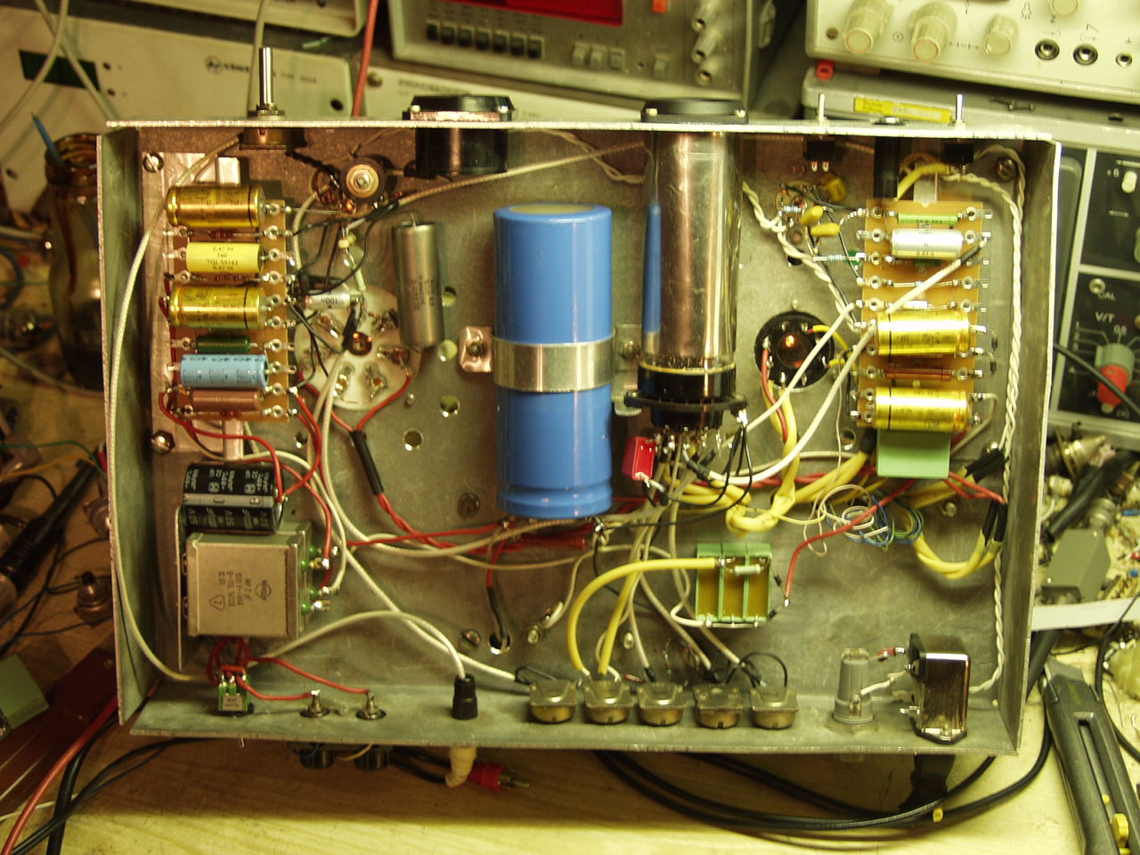

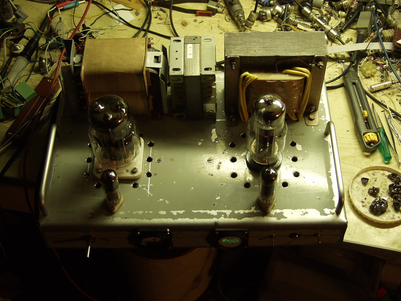

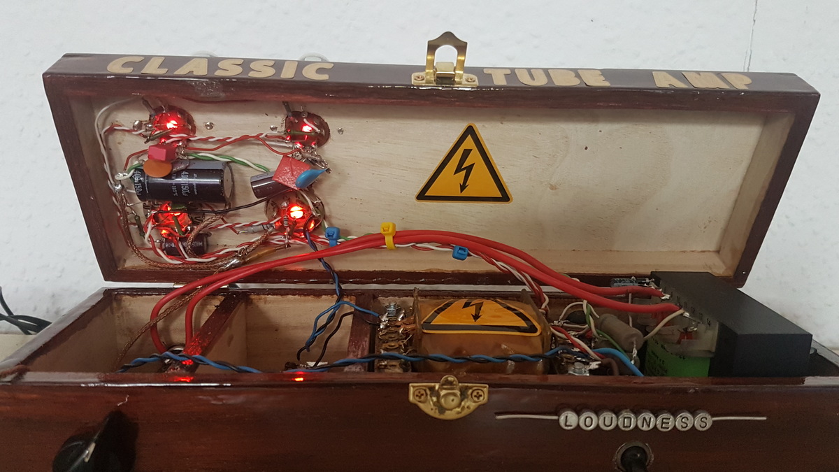

von Markus R. (markus_r131)

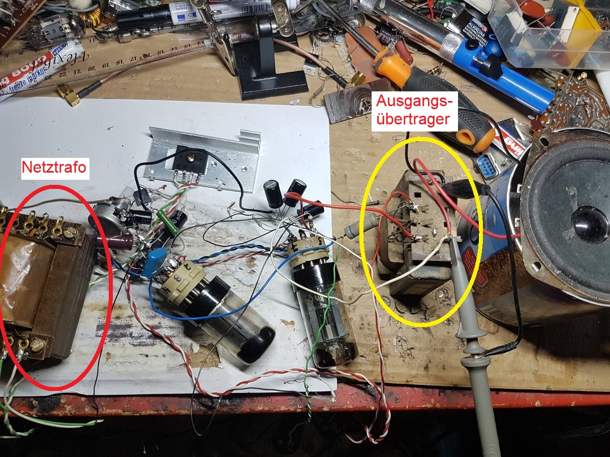

Hier der freihe Aufbau meiner Schaltung alles soll später noch in die
Holzkiste die gerade Nostalgisch aufbereitet wird.

den Ausgangstrafo kenne ich nicht, Lautsprechergröße und dessen Gehäuse
auch nicht...
Ansonsten erscheint mir C1 mit 33µ etwas gering, ich hätte da einen
größeren Wert genommen, 100µF /50V vielleicht. Ob der merklichen Einfluß
hat findet man ja schnell raus, wenn man mal einen parallel hält.

von Peter D. (peda)
Naja, die Bauteilwerte wurden wohl mit dem Knobelbecher ausgewürfelt.
Schau Dir mal die Zeitkonstanten C5/R6 und C1/R1 an. Unter 100Hz wird da
kaum noch was durchkommen.
Und der Trafo muß natürlich auch eine entsprechend untere Grenzfrequenz
haben.

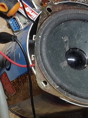

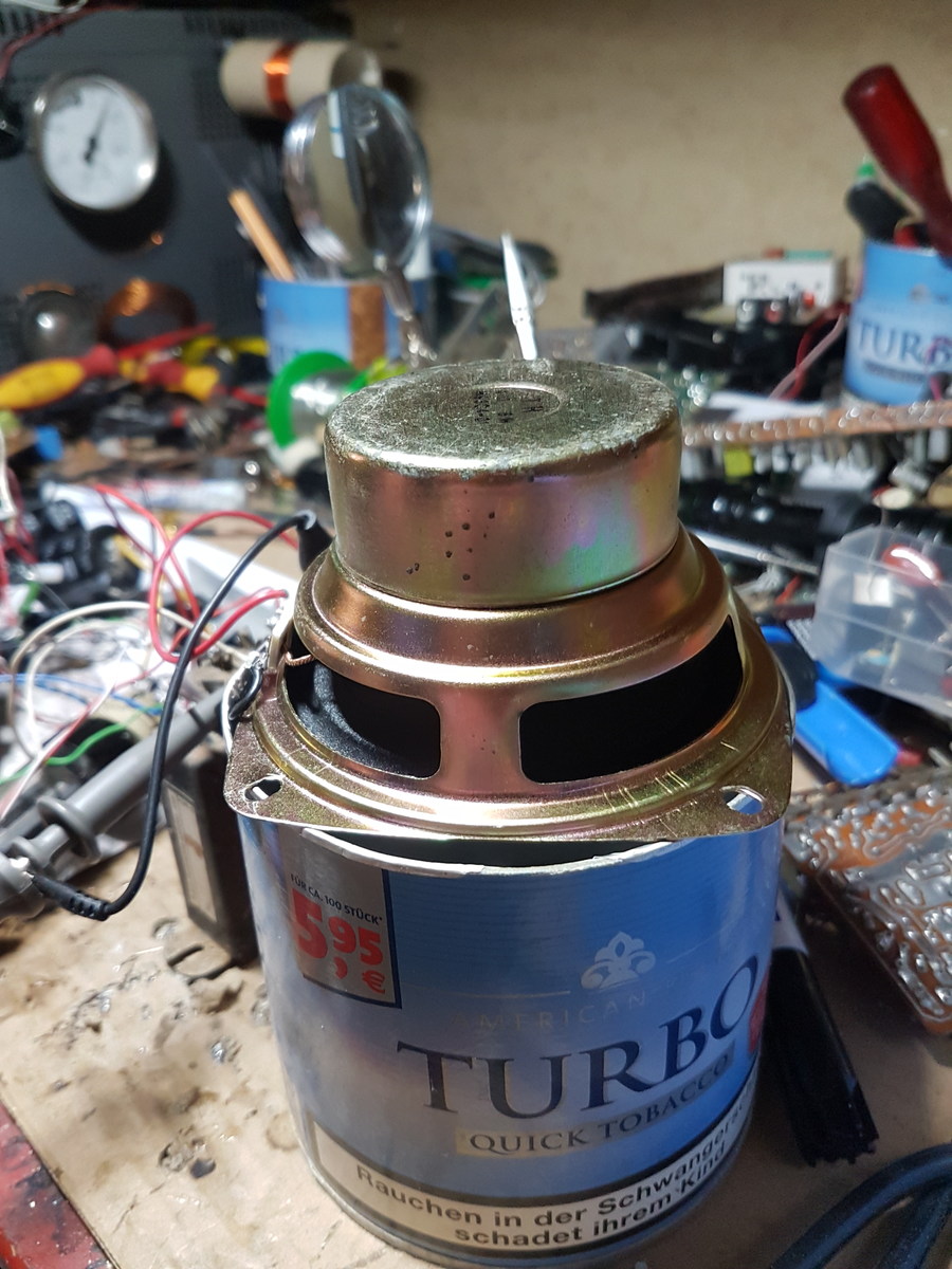

Ein offener Kleinlautsprecher in ner Blechbüchse kann keine Bässe
abstrahlen. Für Bässe braucht man Membranfläche in einer ordentlichen
Box montiert, d.h. ohne akustischen Kurzschluß.

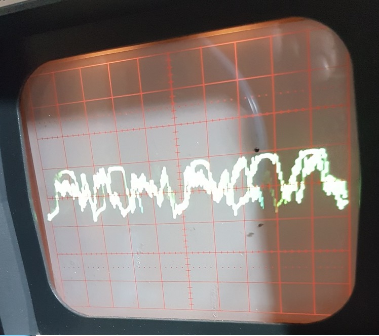

Das Netzteil könnte von Interesse sein: Liefert es den nötigen Strom?
Kann man die Bässe auf dem Oszi wegknicken sehen?

So klein ist der nicht ist schließlich ein mitteltöner der bei 10 Watt
deutlich weit nach außen schwingen kann!
Bitte lasst das Thema Lautsprecher mal außen vor ich bin ja nicht doof..

Ist das richtig mit dem Schirmgitter über 15K an Plus?
Der C1 ist nach meinem Gefühl mit 33µ zu klein.
Und der Ausgangsübertrager auch für 10W. Der wird kaum 4W machen.
Gratulation, ein wunderschöner Drahthaufen!
Daran zweifele ich gerade.
Wie, glaubst Du, soll diese Konstruktion irgendwelche Bässe abstrahlen?
Schon mal was vom akustischen Kurzschluß gehört?
Ein Mitteltöner auch noch. Da fehlen mir die Worte.

R5 wäre bei mir 560 Ohm.

Es geht doch nicht darum welche lautsprecher hier klingt... er muss
schwingen, nur schwingt er selbst wenn meine Rema Box 15W 8Ohm dranhängt
nicht. Es ist zwar schön laut aber ohne Bass als wäre ein highpass drin
von Holm T. (Gast)
Markus R. schrieb:
>> Strom? Kann man die Bässe auf dem Oszi wegknicken sehen?
> Ja ist ein Röhrentrafo aus einem Bildröhrentestgerät der bringt bei 300V
> 300mAH
..nein, Du weißt nicht was Du tust.

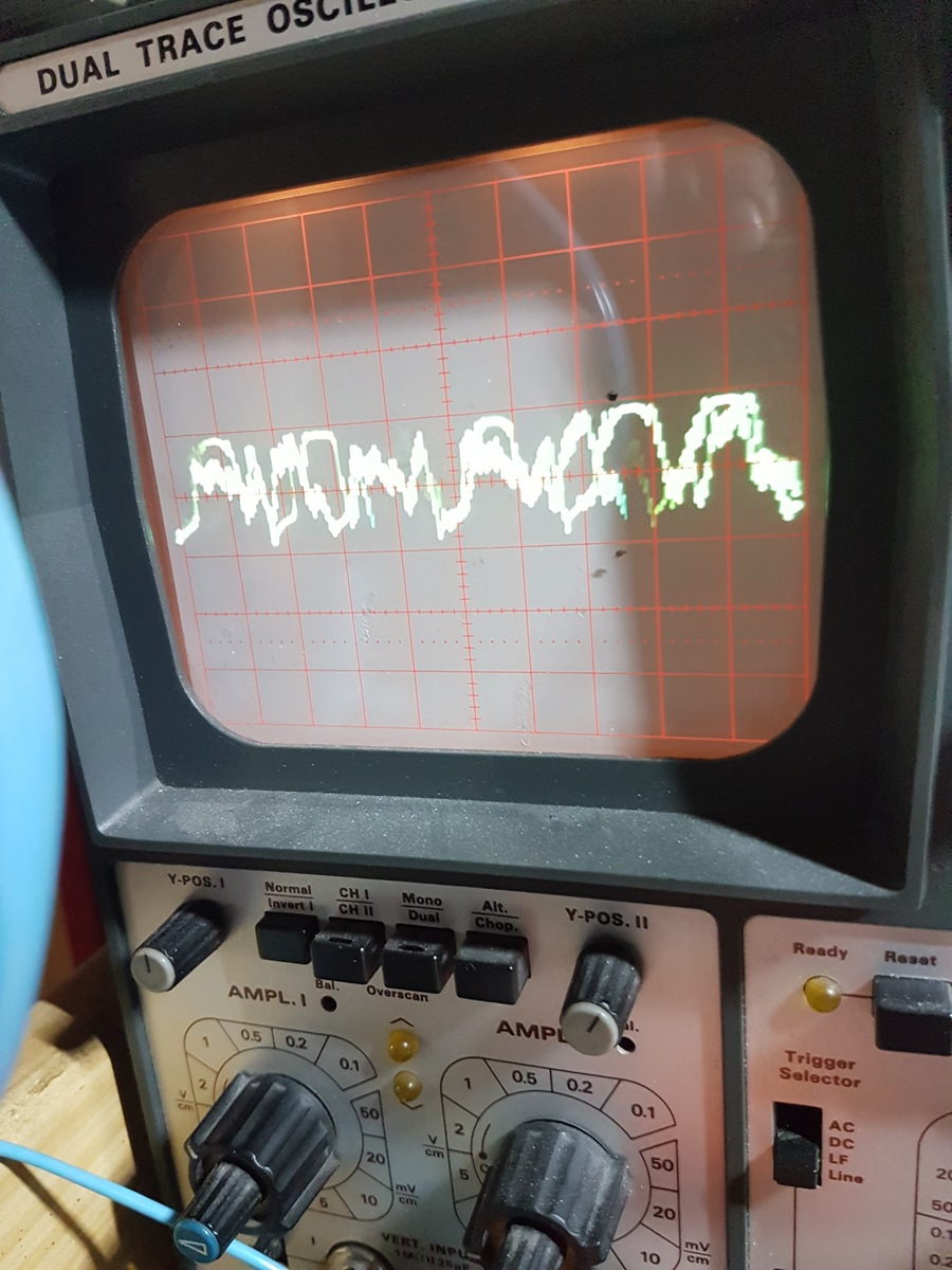

Der Lautsprecher geht gar nicht, wenn Du einen Oszi hast dann miß den
Frequenzgang des Apparillos an einem ohmschen Winderstand ind dem Du
einen Generator anschließt und damit das Ding durchkurbelst.
Die Qualität eines Röhrenverstärkers steht und fällt mit dem
Ausgangsübertrager. Das Ding was Du da rangespaxt hast erfüllt nur die
geringsten Ansprüche und wahrscheinlich nicht mal die.
Eisen ist durch nichts zu ersetzen, außer noch mehr Eisen. Das was Du
brauchst sind niedrige Kupferwiderstände, hohe Primärinduktivität bei
Gleichstromvorbelastung (Luftspalt im Kern!!) und niedrige
Streukapazitäten.

Warum verstehst Du denn nicht woher die Tiefen kommen? Du kriegst Die
mangels Induktivität simpel nicht über Deinen beschissenen Trafo..

Die Trafos sind doch viel zu klein für n ordentlichen Bass. Die
Kondensatoren zu mickrig. 1/(2 x Pi()x R x C)
Weshalb haben die Eklos C1 und C2 eine so hohe Nennspannung?!? Wie groß
wird die maximale Spannung an der Kathode? (nur mal so als denkanstoß)
Markus R. schrieb:
> Was würdest du probieren
Hä? was gibt es da zu probieren? Rechne Dir das doch aus.
Hast Du ein Datenblatt zur Röhre? wie hoch muss der Anodenruhestrom
sein? Wann stellt sich dieser ein? Wieviel Gleichstrom darf durch den
Ausgangsübertrager fließen, damit er nicht sättigt?
> deutlich weit
Du hast aber keine ZEHN Watt. Lage nicht. 1.5Watt höchstens

C4 hat eine viel zu geringe Spannung!
von Zeno (Gast)
Also für 10W scheint mir der abgebildete Ausgangsübertrager zu klein.
Die C's an den Kathoden gegen Masse dürfen ruhig größer sein (50 -
100µ). Spannungsfestigkeit von 25V dürfte völlig ausreichen, da über den
Kathodenwiderständen lediglich die Gittervorspannung abfällt, welche
i.d.R. deutlich unter 20V liegt.
Das Potentiometer am Eingang ist viel zu niederohmig. Bei Dieser
Schaltung sollten da wenigstens 100k besser 250k genommen werden. Auf
den Kondensator kann bei dieser Schaltungstechnik sogar verzichtet
werden.
Besser ist es vom Gitter der Vorstufe einen Widerstand ca. 500k-1MOhm
gegen Masse zu schalten. Das Eingangspoti wird dann über einen
Kondensator 0,1µ-0,5µ ans Gitter angekoppelt. Das Poti auch in diesem
Falle nicht kleiner als 100k.

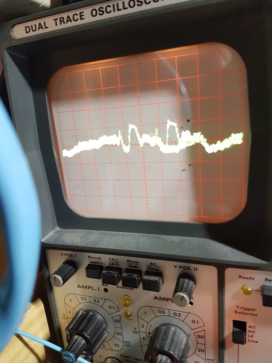

von oldeurope O. (Gast)
Löte doch probeweise mal Pin4 der Endröhre von C4 ab
und dann über 470R an Pin3.
https://www.mikrocontroller.net/attachment/381133/6V6-6J5-Class-A-Valve-Vacuum-Tube-Amplifier-Circuit-diagram2.jpg
Siehe:
Markus R. schrieb:
>> ja hab ich auch schon gebrückt änder aber garnix die lade C's habe ich alle mit
> 220uf gebrückt gab auch keine Änderung??

(hab meine Esoterik-Fibel gerade verlegt)
> https://www.mikrocontroller.net/attachment/381133/...
> LG
> old.
Ok hab ich gerade gemacht der Gesang verzerrt leicht die tiefen sind
aber besser geworden nur brummt jetzt die DDR Box in 100Hz
Klingt es dann besser?
LG
old.

von Peter D. (peda)
Die Pentodenschaltung hat einen hohen Ausgangswiderstand (hohe
Betriebsspannungsunterdrückung), die Triodenschaltung ist dagegen
niederohmig. Deine 300V werden wohl kaum gesiebt sein.
Dagegen hilft die klassische Siebdrossel (10H) in CLC-Schaltung oder ein
MOSFET als Längsregler.
Beseitige doch erstmal die beiden Hochpässe C5/R6 und C1/R1.
Z.B. R6 = 100k, C1 = 220µF/50V.
Aus der W. schrieb:
> Gibt da mehrere Möglichkeiten.
Siehe Bild.
(Hoffentlich hab ich die Phasenlage richtig …)
LG
old.
PS: Wäre nett, wenn Du mal ein paar Gleichspannungswerte
in die Schaltung eintragen würdest.
von Zeno (Gast)
Aus der W. schrieb:
> Nutzt den Pentodenvorteil nicht, brummempfindlich wie Triode.
> Aber die Gegenkopplung kann er sich kupfern.
Sind wir jetzt wieder beim Schirmgitterthema?
Du kapierst meinen Beitrag nicht?
von Zeno (Gast)
Wenn Du meinst.
Die von michael_ verlinkte Schaltung hat sich 100-fach bewährt und
funktioniert. Aber gut die sind alle ein bissel doof.
So was Vergurktes wie Du da eingezeichnet hast, habe ich mein Lebtag
noch nicht gesehen. Wenn Gegenkopplung dann zur Vorstufe, so wie in der
verlinkten Schaltung.

Markus R. schrieb:
> jetzt die DDR Box
Ich hatte mal eine BRD Box mit einem 4Ω Tieftöner
und 8Ω Hoch-Mitteltöner.
Ohne Dämpfungsfaktor vom Verstärker kommen damit keine Bässe.

Ich habe siehe oben einen Oszi dran gehabt und festgestellt das der zu
kleine übertrager in Sättigung gegangen ist deshalb auch die Verzerrung
ich Han das Teil gewechselt mehr Eisen unsw... und siehe da es
Funktioniert super danke nochmal an alle die mir weitergeholfen haben
auch zum Thema RC Kombi  ich wünsche euch ein schönes Wochenende ?

von Adabei (Gast)
Eine Frage noch:
Ist das Kunst oder kann das weg?
Das Bild zeigt eine Radiosendung die gerade lief bei bass-starken Tönen
ging die Sinus ein bzw wurde ein Rechteck daraus
Auf dem Bild sehe ich einen alten Radioübertrager.
Fällt mit schwer zu glauben, dass der für 8R gewickelt
wurde und noch einen 4R abgriff hat. Aus welchem
Radio kommt der?
Markus R. schrieb:
> mein teilelager ist groß
Dann verwende doch zwei Übertrager.
Wicklungen phasenrichtig in Reihe schalten.
Achte mit dem Oszilloskop darauf, die Endröhre
Gitterseitig nicht zu übersteuern.
LG
old.

Ein Lautsprecher ohne großen Gehäuse oder einer
Schallwand kann unmöglich Bässe wiedergeben.

Der Übertrager vom TO hat aber genug Eisen.
https://www.mikrocontroller.net/attachment/381136/20181102_130650.jpg
LG
old.

von Günter Lenz (Gast)
Joachim B. schrieb:
>du kennst MFB nicht
https://de.wikipedia.org/wiki/Motional_Feedback
Da steht nur, daß die Schallwandler selbst klein sind.
Auch die können ohne Gehäuse oder Schallwand keine
Bässe wiedergeben. Es kann jeder mal den Versuch
machen, einen Lautsprecher ohne Gehäuse in die
Luft halten und dann zum Vergleich eine große Spanplatte
mit einem Loch in der Mitte, und da den Lautsprecher
dann draufhalten, da wird man dann deutlich einen
Unterschied merken. Also Markus R. sein Lautsprecher,
der da ohne Gehäuse auf den Tisch liegt kann keine
Bässe wiedergeben.
Holm T. schrieb:
> Es ist nicht mal klar ob der einen Luftspalt hat..ein Trafo aus einem
> Bildröhrenprüfer??
Den braucht der Netztrafo links im Bild nicht.
Markus R. schrieb:
> 300mAH
Holm, Du hast den Netztrafo mit dem Ausgangsübertrager verwechselt, hi
hi.
LG
old.
von Ach Du grüne Neune (Gast)
> Unterschied merken.
Genau aus diesem Grund wurde früher bei den Röhrenradios eine
Bassanhebung eingebaut, weil die Gehäuserückwand hinten nur eine
durchlöcherte Pappwand war (akustischer Kurzschluss).
> hi.
Links ist der Netztrafo und rechts der Ausgangsübertrager.

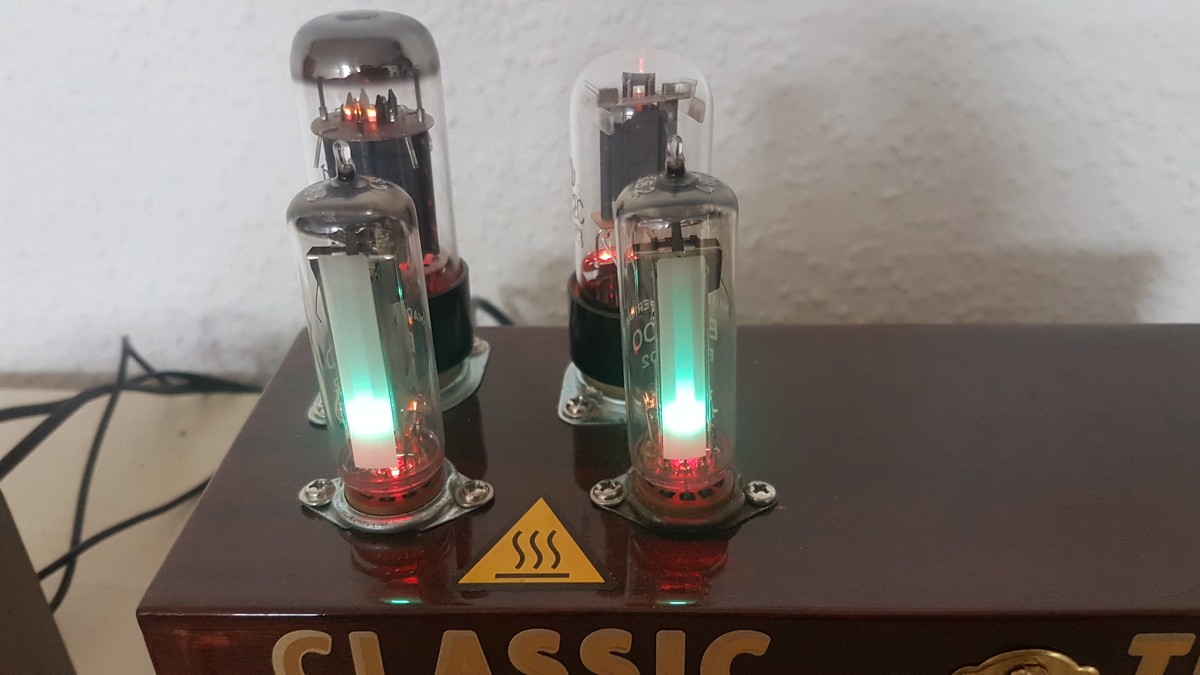

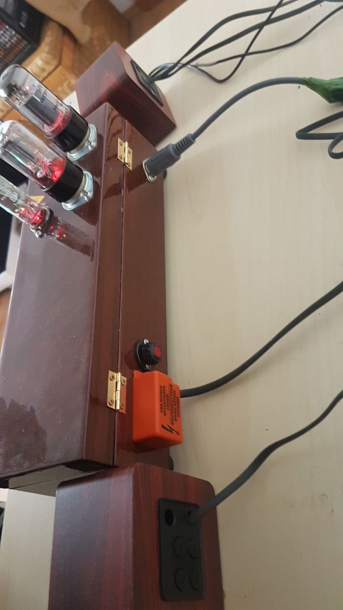

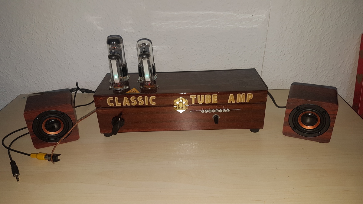

So hier nun der fertige Verstärker mit 2 EM800 ein echter hingucker und
der Sound ist überwältigend!
von Holm T. (Gast)
Urgs ..mit einer EL34 und einer 6L6 ...stereo??
Gruß,
Holm
Holm T. schrieb im Beitrag
Urgs.. wo siehst du eine EL 34?? Und Urgs.. wo bitte steht was von
Stereo ???
Zeig doch mal deinen Selbstbau?
von S------- R. (simonr)
Blos nicht! Holm missbraucht dicke Längsreglerröhren mit Pickeln aus
Russenflugzeugen und nimmt DDR Murskosziröhren als Aussteueranzeige. Das
kann gar nicht funktionieren !!!11 Fürchterlich bääh

2 Lautsprecher und 2 magische Augen täuschen Stereo vor.
Der rechteckige rote Keramik ist wohl noch ein alter russischer aus der
Wühlkiste. Die waren als sehr unzuverlässig berüchtigt. Ich würde ihn
ersetzen.

Auf dem angehängten Bild sind meine beiden GMI-6 Monoblöcke zu sehen,
die mit den roten Trafokappen. Ich bin mit Röhren wirklich nicht "ganz
neu" und veranstalte ein mal im Jahr hier am Ort (Kleinschirma bei
Freiberg in Sachsen) einen Röhenstammtisch. Das Foto ist auf einem
solchen entstanden.
Wenn das Ding Mono ist (für Stereo sind ja auch recht wenig Trafos drin)
hast Du reichlich EM800 verbaut. Die Beiden Röhren die die Arbeit machen
hast Du nicht so fotografiert das man sie wirklich erkennen könnte, aber
das hinten links sieht nach EL34 aus, rechts hinten könnte auch ne
Triode sein.
Gruß,
Holm

Ok schönes Projekt war bestimmt ne menge Arbeit. Also es ist ein
Monoverstärker mit einer 6j5 als Vorstufe und eine 6v6 als "Endröhre"
die EM800 sind nur Aussteueranzeigen die eine 1:1 die andere mit
Kondensator gepuffert zeigt eher den durchschnittlichen Pegel. Zum
Russichen 47n Kondensator, es spielt dabei keine Rolle ob er 33n 47n
oder 60n hat der ist an einer unkritischen Stelle daher kann ich mir
dort einen minderwertigen kondensator leisten ;) denn irgendwo muss man
die ja auch mal verbauen :)
von michael_ (Gast)
> ersetzen.
So rot wie die berüchtigten orangenen russischen Kondensatoren ist der
nicht.
Es gab auch welche aus der ddr in dieser Form.
Erkenen kann man das sicher am kyrillischen oder lateinischen n.
Aber in einer Röhrenschaltung würde ich die trotzdem nicht nehmen.
Die Spannungsfestigkeit ist zu gering, 60V(?).
Und die Güte reicht auch nicht. Raus damit!

Markus R. schrieb:
> Zum
Egal an welcher Stelle, die russ. Dinger haben prave Radiotechniker
wahnsinnig gemacht und in die Klapsmühle gebracht.
Du hast wahrscheinlich recht aber da liegen 11V gegen Masse an selbst
wenn man ihn überbrückt ist der Ton nur etwas dumpfer. Aber danke für
den Hinweis es ist übrigens einer aus der Guten alten DDR die waren oft
in RFT Verstärkern eingebaut oder sogar teilweise in Messgeräten ich
selbst habe diese da gesehen in meiner Modelleisenbahn waren zwei am
Motor gegen Masse geschalten mit ner drossel parallel. Was du meinst
sind die mit der Aufschrift 47H das heißt nicht Henri sondern ist
Kyrillisch.
Danke für die Rückmeldung, freut mich.
https://www.mikrocontroller.net/attachment/386267/15455669244779176775402625423801.jpg
Warum nimmst Du nicht ein Paar Windungen runter und sparst
Dir dafür die beiden auf den Boden geklebten Widerstände?
Gefällt mir deutlich besser als eine Abstimmanzeigeröhre.
https://www.mikrocontroller.net/attachment/386367/PC021187.JPG
Und abschalten kann man die auch wenn man sie nicht braucht.
LG
old.
Aus der W. schrieb:
> Warum nimmst Du nicht ein Paar Windungen runter und sparst Dir dafür die
Hallo und schöne Feiertage,
Weil der richtig extrem eingeharzt ist, hat den Vorteil er brummt nicht
so laut :)
