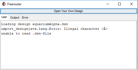

Sehr geehrte Community,
ich habe aus KiCAD v5 eine *.dsn exportiert. Und diese versucht
mit FreeRouting zu öffnen. Dabei erhalte ich folgende Fehlermeldung
siehe Bild. Ich hoffe es wird nicht lapidar an Schriftzeichen wie
Umlauten liegen. Grundsätzlich verwende ich bei solchen Aufgaben keine.
Betriebssystem Windows 10 64Bit.
Vielen Dank für konstruktive Antworten,
auf andere werde ich auch nicht eingehen.
MfG Meik

Aber dennoch, da es mich auch interessiert, habe ich aus
kicad
Version: (6.0.0-rc1-dev-1127-g569d4a0f6), release build
eine .dsn erstellt.
Diese lässt sich mit FreeRouting öffnen.
Du kannst ja mal eine nicht funktionierende Board Datei anhängen und ich
speichere die .dsn mit Version 6 ab.
Natürlich nur, wenn das Board nicht geheim ist.

Vorweg erstmal danke für die Hilfe.
Ich habe sprichwörtlich den Wald vor Bäumen nicht mehr gesehen.
Und das nächstliegendste nicht getestet. Durch deinen Hinweis
habe ich ein minimal Projekt erstellt. Und siehe da FreeRouting
funzt. Bei dem angesprochenen Projekt habe ich schon einen Verdacht
woran es vielleicht liegen könnte. Mir fehlt nur gerade die Zeit
dieses zu eruieren.
