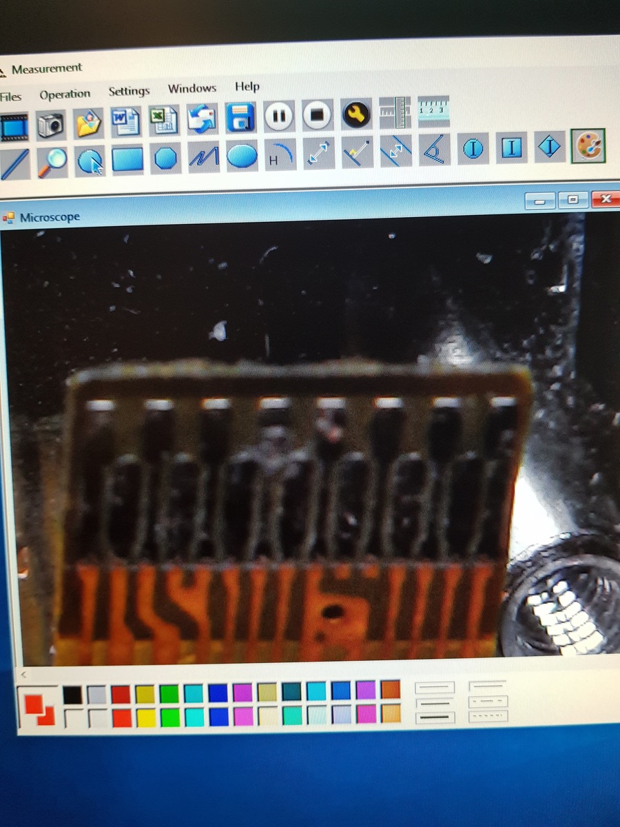

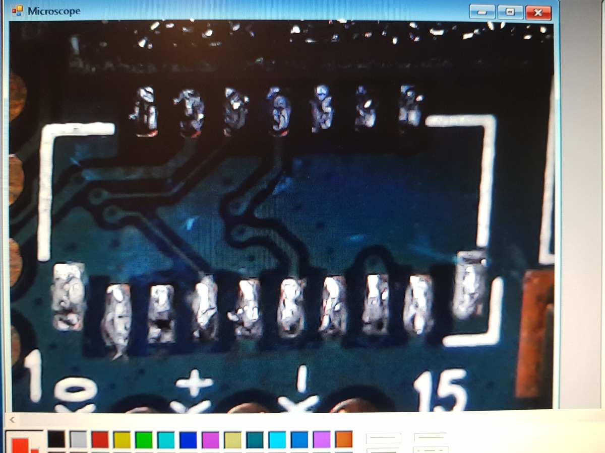

Hallo. Bin ziemlich noch ziemlich neu hier:) In meiner Freizeit
beschäftige ich mich gerne mit dem Reparieren von Handys, Tablets etc.
Ich habe hier ein Handy bei dem der FPC Connector (korrigiert mich falls
ich falsch liege) zerstört wurde. Ich habe ihn schon abgelötet (Ja, ich
mache die Stelle noch sauber), jedoch habe ich Schlaukopf ihn auch
weggeschmissen. In den Bildern habe ich die Stelle auf dem Board mal
fotografiert, auf der der Connector sitzen sollte, sowie das
dazugehörige Kabel. Habe jedoch keine Ahnung welchen Connector ich jetzt
verwenden soll... Das Ding hat auf jeden Fall 8p, soweit bin ich
schonmal :D haha
Danke für eure Hilfe
Gast #5608255
> Da bist Du noch nicht sehr weit. Es sind nämlich 15.
Sowohl zaehlen wie lesen klappt noch nicht so richtig. :-)
> jedoch habe ich Schlaukopf ihn auch weggeschmissen.
Das war keine besonders grosse Leistung weil die Teile je nach
Hersteller auch ein unterschiedliches Footprint haben. Du musst schon
schauen was es gibt und dann die Bilder im Datenblatt mit dem
vergleichen was du leider nicht mehr hast. Und dann musst du es auch
noch in Einzelstueckzahlen beschaffen koennen.

Mach erstmal den FP Stecker sauber und schau Dir mal an ob da noch alle
15 Pins durchverbunden sind. Gute Lupe oder Mikroskop empfohlen.
Man erkennt auf dem unscharfen Foto nicht ob das Dreck oder Korrorsion
in der Mitte ist. Letzteres könnte die Leiterbahn unterbrochen haben.

Der Folienleiter hat in zwei Reihen Kontakte, in der oberen acht, und in
der unteren, um eine halbe Kontaktbreite verschoben, sieben.
Auf dem Bestückungsdruck sind am Steckverbinder die Zahlen 1 und 15 zu
erkennen, jeweils korrespondierend zu den äußeren Kontakten des
Folienleiters (womit klar ist, daß die im ersten Bild obere Kontaktreihe
die ungeraden Nummern von 1 .. 15 hat, und die untere Kontaktreihe
folglich die geraden Nummern von 2 .. 14).
Da sind noch zwei Lötstellen mehr, die aber sind keine Kontakte, sondern
dienen nur der mechanischen Fixierung des Steckverbinders auf der
Platine.
Hast Du die etwa mitgezählt?
