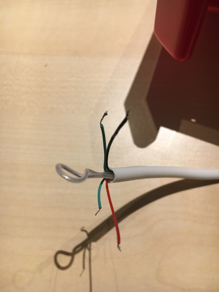

Das Mikrofon funktionierte nicht mehr. Grund ist, wie ich nach der
Zerlegung gesehen habe, dass die Drähtchen in dem Mikrofon abgerissen
waren. Allerdings handelte es sich nicht nur um zwei Drähte wie
vermutet, sondern deren gleich um vier, weswegen ich Euch um Eure Hilfe
bitten möchte, um diese korrekt wieder anzulöten.

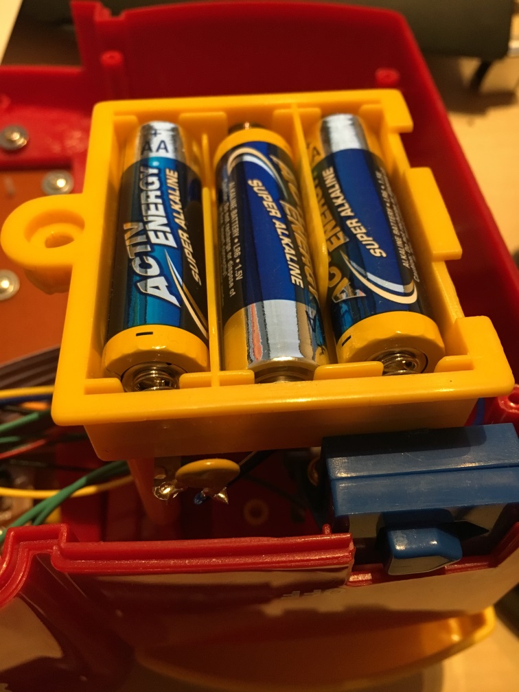

Die Kasse wird mit 3x 1.5V Batterien betrieben. Am Batteriefach befindet
sich zudem ein kleiner Kondensator (siehe IMG_1685.jpg).
In das Mikrofon gehen 4 Drähtchen: schwarz, rot, grün1 und grün2.

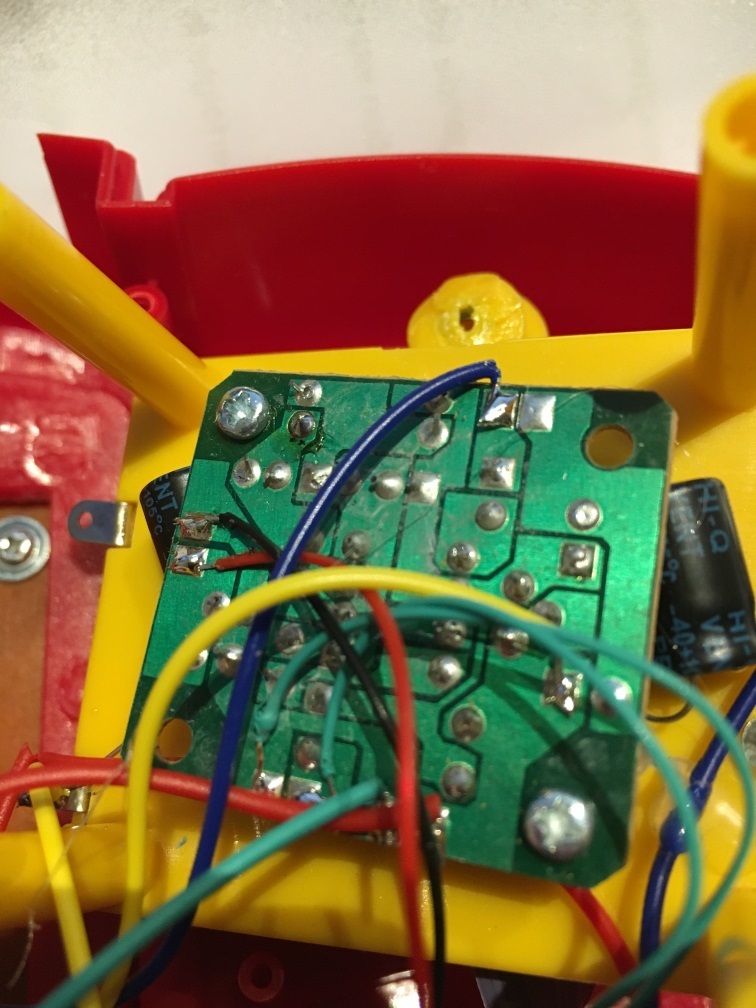

Auf der Unterseite des Batteriefachs befindet sich noch eine kleine
Platine mit einem IC, zudem u.a. alle 4 Drähtchen gelegt sind. Rot und
Schwarz sind dort direkt nebeneinander angelötet. (linker Rand). Die
beiden grünen Drähte aus dem Mikro sind die beiden dünnen die an der
unteren Kante der Platine befestigt sind (Im Bild enden sie in der
Fläche die durch den blauen, dicken roten und schwarzen Draht
beschrieben wird).

(Firma: matzetronics) #5608736
Markus D. schrieb:
> Drückt man einen kleinen Plastikknopf an dem Mikrofon wird die Stimme
> des Kindes ein bisschen verzerrt wie bei einer Durchsage wiedergegeben.
Ist also der Knopf mit abgerissen? Die Chance ist dann gut, das die
beiden grünen Drähte an den Knopf gingen, denn für den ist die Polarität
wurscht.
Verbindest du also die beiden grünen Drähte miteinander, sollte das
Mikrofon angeschaltet werden. Tippe nun mit dem nassen Finger den roten
Draht und es sollte ein Geräusch aus der Kasse kommen. Du hast damit den
positiven Anschluss des Mikros gefunden, das nur mit Spannung versorgt
wird, wenn der Taster gedrückt wird.
An der Mikrofonkapsel ist derjenige Anschluss für den schwarzen Draht
gedacht, der ans Gehäuse der Kapsel gelegt wird, an den anderen
Anschluss dann den roten Draht.

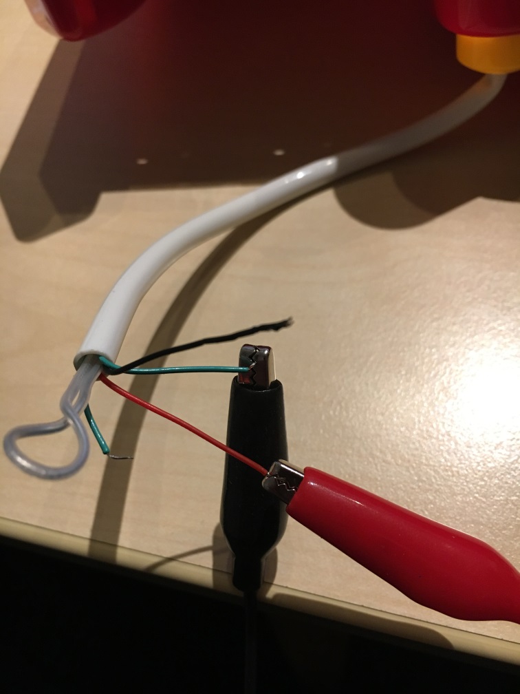

OP #5609642
Also wenn ich die beiden grünen Drähte kurzschliesse dann ist es in der
Tat so, dass wenn ich die beiden Beinchen am Mikrofon mit dem
rot/schwarzen Draht berühre es knistert und kracht.
Insofern lag Matthias richtig, dass der Knopf, bzw. das Kurzschliessen
der grünen Drähte das Mikrofon quasi einschaltet.
Allerdings ist es mir nicht gelungen, dass das was man hineinspricht
auch aus dem Lautsprecher hören kann. Das Einzige was auch nur bei der
geringsten Bewegung der Drähtchen kommt ist ein Knistern aus dem
Lautsprecher. Kann es sein, dass das Mikrofon einen Hau hat?
(Firma: matzetronics) #5609739
Verbinde die beiden grünen Drähte und lasse sie dann los. Es sollte mit
dem nassen Finger nur am roten Draht ein Geräusch aus dem Lautsprecher
kommen, nicht am schwarzen, denn das ist Masse.
Wenn du die Drähte mal ein wenig beiseite schiebst und dann nochmal die
Leiterseite der Platine fotografierst, kann man da mehr sagen.
Elektretmikrofone mögen es nicht so, nass zu werden. Wenn das mal
passiert ist, kann es schon sein, das es putt ist oder zumindest
getrocknet werden muss.
Gast #5610251
Also wenn die beiden grünen Drähte verdrillt sind und ich den roten
Draht berühre, passiert einfach überhaupt nichts - kein Knacksen,
Rauschen, nix.
Photo der Platine mache ich gerne heute Abend. Ist leider ziemlich viel
Heisskleber im Spiel und einige Drähte sind sehr filigran, daher ist es
ein ziemliches Gefummel...
