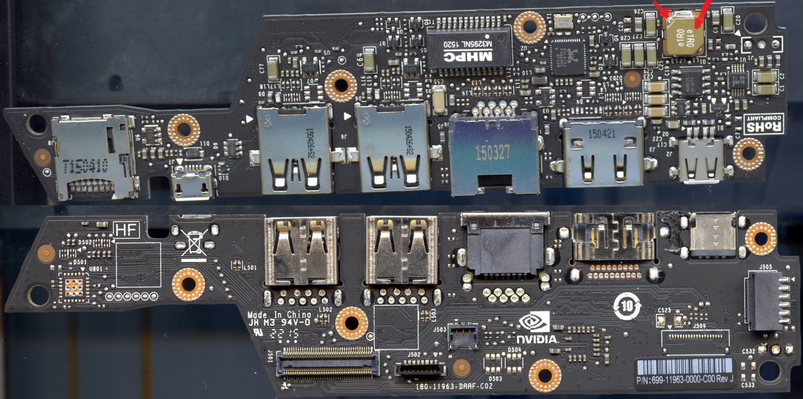

Hallo Leute Ich brauche eure Hilfe bei der Identifizierung einen Bauteils die platine gehört zu nvidia schield tv 2015 version startet im kaltbetrieb für max 10 min danach geht die aus aus dem bauteil kommt so eine art knisternder pfeifender sound die schield hat ne spannung von 19v 2,1A ich hoffe ihr könnt mir helfen die wider flot zu machen mfg alex
Das ist eine Induktivität. Wenn der Schaltregler stark schwankend belastet wird, kann das durchaus hörbar werden. Was auch immer der Defekt ist, die Induktivität selbst ist es nicht. Deine Spielkonsole (die übrigens Shield ohne "c" heißt) hat irgendein anderes Problem.
Die vier Elkos neben der Spule könnte man sich mal näher ansehen. Auslöten und ausmessen, wäre da aber sinnvoll. Sonnst müsste man grob schätzen und alle austauschen... :/ Ein Oszi dran halten, wär natürlich immer sinnvoll.

Teo D. schrieb: > Die vier Elkos neben der Spule könnte man sich mal näher ansehen. > Auslöten und a Sind keine Elkos, sondern keramisch. Auslöten? Viel Spaß....
Hallo, > Teo D. schrieb: > Die vier Elkos neben der Spule könnte man sich mal näher ansehen. Wo siehst du da einen Elko? Ich kann nur MLCC erkennen. Gruß Öletronika
Adabei schrieb: > Auslöten? Viel Spaß.... Wo ist das Problem? Mit genügen Lötzinn kein Thema. Nur ob einer wirklich schon vorher defekt war, lässt sich dann halt nicht mehr sagen. Zum Abschätzen obs 1-10µF sind, reichst aber alle mal. Ausreißer würde ich als def. einstufen und für alle vier die selben Werde annehmen. Adabei schrieb: > Sind keine Elkos, sondern keramisch. Mea culpa. Mit viel Glück fiep da ja der kaputte. Ne Schaltsonde benutzen, Plastelöffel(*) oä. Ein Ende ans Ohr..... *) Nachtrag: nich mein Tag heute... KOCH-LÖFFEL aus Plaste! Holz geht natürlich auch. Metall....
Vielen Dank für eure antworten ich habe eine SMD Heißluft Station auslöten sollte kein Problem sein werde die tage mal die mlcc auslöten und messen
Alex L. schrieb: > aus aus dem bauteil kommt so eine art knisternder pfeifender sound Das ist eine Spule vom Schaltregler und der geht wegen Kurzschluss wohl in die Strombegrenzung. Ich hätte einen der Keramikkondensatoren als Verursacher im Verdacht, welcher wird denn warm ?
