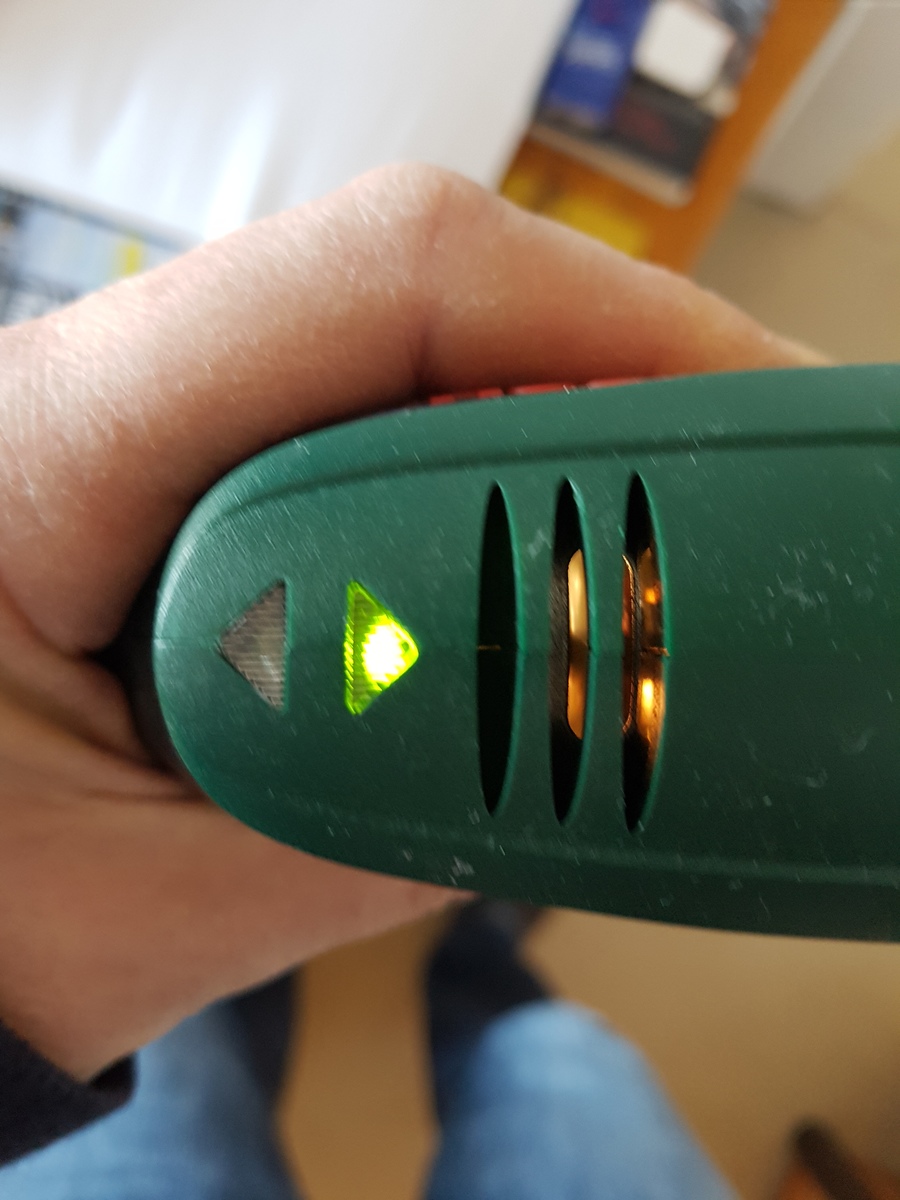

Hi Leute,
mein Akkuschrauber vom Typ Bosch PSR 300 LI funkt ganz dolle aus dem
Motor heraus (siehe Bild). Und das auch im Leerlauf.

Das starke Bürstenfeuer im Leerlauf lässt erst einmal auf einen
Windungsschluss im Anker schließen.
Die  meisten solcher Kleinmotoren bekommen bei Langsamlauf unter hoher
Last wegen zu geringer Kühlung eine viel zu heiße Ankerwicklung. Bei 90
Prozent aller Kollektormotoren ist das dann der Windungsschluss das Aus.
Da nahezu jeder Motor mit einem speziell für sein Gerät passenden
Zahnrad bestückt ist und auch keine Standardgrößen existieren gibts nur
das Original-Ersatzteil zum Preis eines Neugeräts.
Natürlich nur, weil man den Kunden nicht dem Risiko einer Reparatur
aussetzen will.
Ergänzend zu Peter noch ein paar weitere Ursachen, die aber nicht so
häufig auftreten:
Wenn der Akkuschrauber schon sehr viel benutzt wurde, dann kann das
Bürstenfeuer viel stärker sein, wenn von einem Kontakt die Kohle bereits
so heruntergeschliffen wurde, dass bereits das Metall auf den Kontakten
schleift. Eine Feuersteineinlage in den Bürsten zur Erkennung
abgeschliffener Bürsten wurde sicherlich nicht verbaut.
Selten kommt es vor, dass die Snubberschaltung (Funkentstörung)
bestehend aus R und C defekt ist. Diese würde das Bürstenfeuer auch
etwas schwächen.
Meine alten Akkuschrauber hatten am Ende ihrer Tage mehrere Leiden,
weshalb sich die Reparatur nur in seltenen Fällen lohnte. Monate später
kam dann ein krankes Plaste-Zahnrad o.ä. ...
(Firma: matzetronics)
Um evtl. Windungsschlüsse zu erkennen, kann man ein (Milli-)Ohmmeter an
die Bürsten anklemmen und dann den Anker langsam drehen. Bei einem
gesunden Motor sollte sich die Anzeige nicht gross ändern, sondern nur
zwischen zwei Werten springen (Kohle kontaktiert eine oder zwei
Kollektorflächen). Sollte in einer Stellung ein deutlich anderer Wert
angezeigt werden, hast du einen Windungsschluss gefunden.

Ein Fehlerfall kann auch sein, wenn der Motor zu heiß wurde und der
Magnet dadurch an Kraft verloren hat. Neben Wicklungsschluss, kann es
auch eine Unterbrechung sein. Ist aber eigentlich egal wieso der Motor
defekt ist.

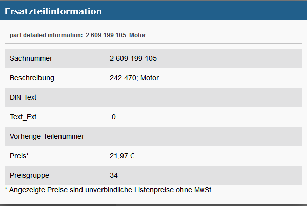

Helper schrieb allerdings:
https://www.bosch-professional.com/de/de/service/kundendienst/online-ersatzteilservice/
> Hier gibt es Bosch-Ersatzteile. Preis für den Motor siehe Screenshot
@Helper: Ich finde mein Teil dort nicht - und das, obwohl ich die
Art.Nr. korrekt eingegeben habe. Wie bist Du zu Deinem Screenshot
gekommen?
> gekommen?
"Zum Online-Shop" -> Dort unter Handelsbezeichnung ("PSR 300")oder
Sachnummer
(steht auf dem Aufkleber) suchen lassen. Bei den Suchergebnissen den
richtigen auswählen und in der sich öffnenden Explosionszeichnung den
Motor oder in der Tabelle auswählen.
