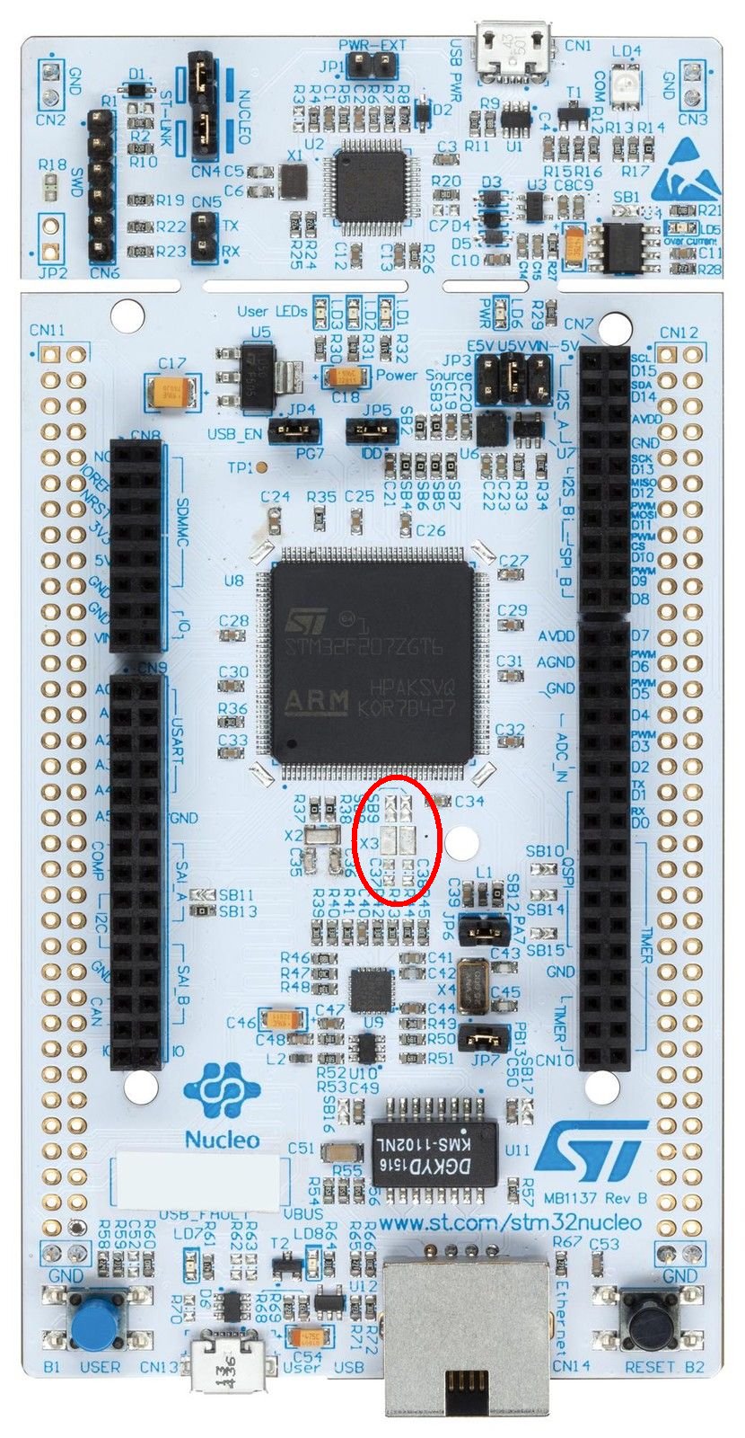

Auf den Nucleo Boards hat ST doch glatt "vergessen" den Quarz
für den externen Takt zu bestücken. Erfolg des Ganzen ist dass
man diese "sauschnellen" Controller zunächst nur mit internem
(und damit sehr langsamen) 64MHz Takt (H743) betreiben kann ....
solange man nicht selbst einen Quarz (siehe Bild X3), zwei Null-
Ohm-Widerstände und zwei Lastkapazitäten bestückt.
Was hat sich ST dabei wohl gedacht?
Wieder 0.27 Euro gespart.

> Die Boards mit TQFP144 Chips haben scheinbar alle das gleiche
> Layout. Mein H743ZI schaut huntertprozentig gleich aus.
Stimmt, das hat STM gut drauf, die uC mit gleichem pinning layout
rauszubringen.
Das beim absägen des STLink der ext. Takt weg ist das ist natürlich eine
böse Falle.

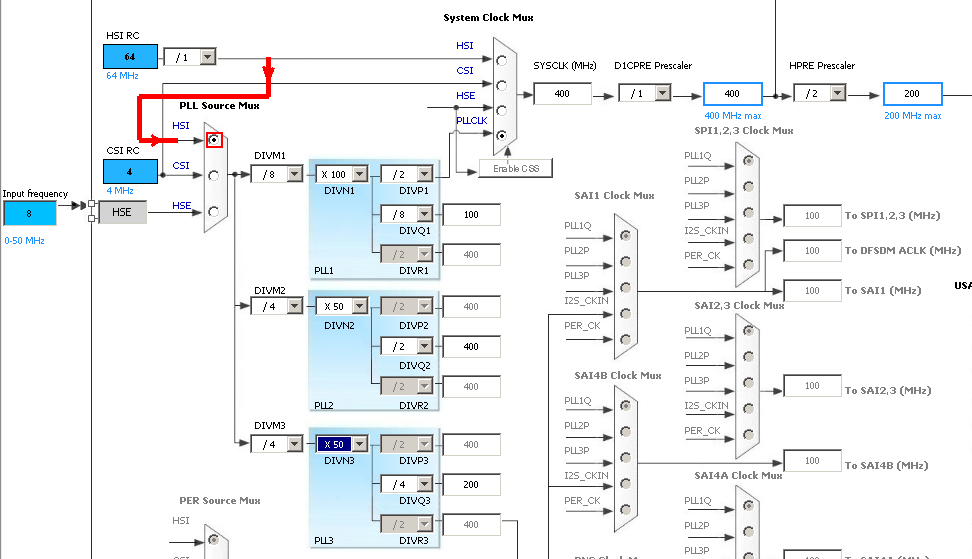

STM Apprentice schrieb im Beitrag #5610062:
Die PLL läuft auch mit dem HSI-Takt, sodaß Du nach Belieben hochtakten
kannst.
Gast #5610283
STM Apprentice schrieb im Beitrag #5610070:
> Jetzt wo du es mir sagst und ich im Schaltplan nachschaue
> fällt es mir wie Schuppen von den Haaren ... du hast Recht.
> Aber wehe einer kommt auf die Idee den Debugger abzusägen ...
Das steht im Manual, muss man nur lesen:
6.8.1 OSC clock supply
There are four ways to configure the pins corresponding to the external
high-speed clock (HSE):
MCO from ST-LINK (Default): MCO output of ST-LINK is used as input
clock... The configuration must be:
– SB148 OFF
– SB112 and SB149 ON
– SB8 and SB9 OFF
HSE on-board oscillator from X3 crystal (not provided)... The
– SB148 and SB163 OFF
– SB8 and SB9 soldered
– C37 and C38 soldered with 4.3pF capacitors
– SB112 and SB149 OFF
Oscillator from external PF0/PH0: from an external oscillator through
the pin 29 of the CN11 connector. The configuration must be:
– SB148 ON
– SB8 and SB9 removed
HSE not used: PF0/PH1 and PF1/PH1 are used as GPIOs instead of as clock.
The
– SB148 and SB163 ON
– SB112 and SB149 (MCO) OFF
Gast #5610363
> kannst.
Kaum sucht man ein paar Minuten im Clocktree, schon findet man
einen Weg den HSI auch zu PLL zu führen.
Ich habe es vermieden das 12-seitige Manual des Controllers
durchzuarbeiten und mich von CubeMX verführen lassen. Doch dort
fehlt leider eine klare Linie vom HSI zur PLL, ich habe es
übersehen. So wie man dort einiges schnell mal übersehen kann.
Sorry für dir Verwirrung und Dank für die Erleuchtung / Nachhilfe.
Persönliche Seite #5610367
> kannst.
Wobei dann der Jitter ggf. problematisch für ADC oder serielle
Schnittstellen sein kann.

Gast #5610442
Niklas G. schrieb:
> Was ist mit den ganzen Spinnern, bei denen der UART nicht funktioniert,
> weil der Takt wegläuft?
Die haben im vorliegenden Fall eine Menge an Ausweichmöglichkeiten.
Der HSI ist abstimmbar und hat eine max. Drift von +/- 1% über den
Temperaturbereich -20°C bis 105°C. Das reicht locker für UART und Co.
Die UARTs haben zudem noch eine "Auto baud rate detection", mit der man
die Übertragungsrate genau einstellen kann.
Und wenn alles nicht hift nimmt man USB, denn
Niklas G. schrieb:
> Zum Glück kann der Controller USB auch ohne Quarz.
