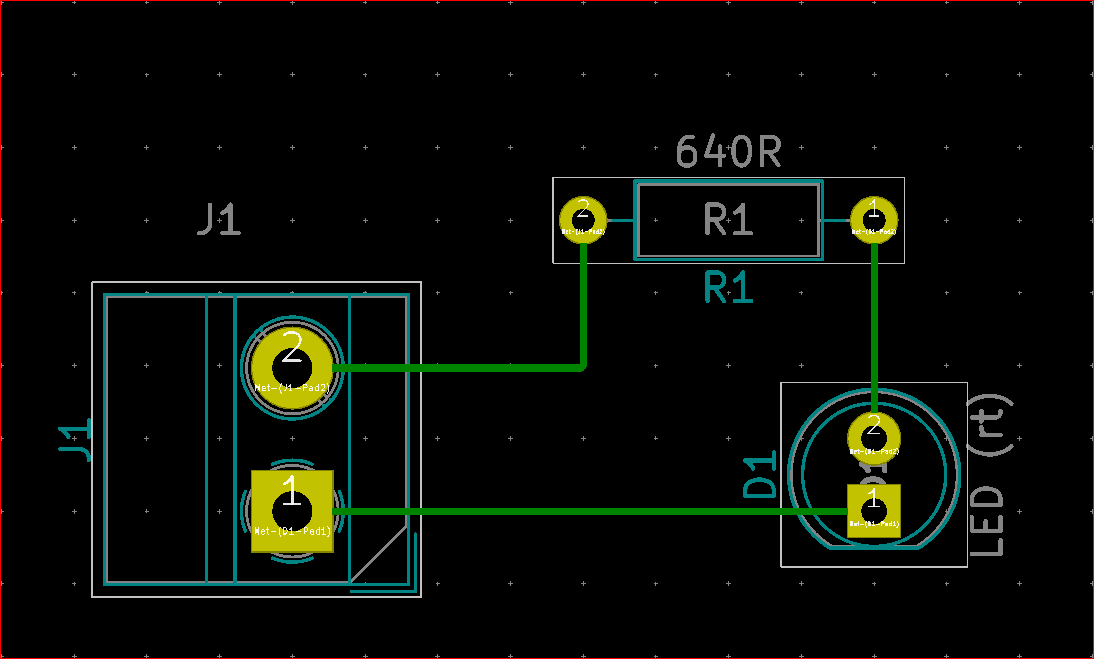

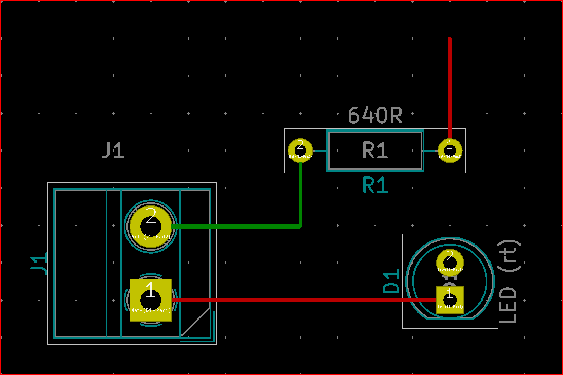

ich möchte mit einer Leiterbahn von der unteren (grün) auf die obere
Kupferlage (rot) wechseln. Dazu habe ich die entsprechende Leiterbahn
selektiert und dann im Popup-Menue den Menuepunkt "Wenden"
(Tastaturkürzel F) angeklickt.
Wenn die Leiterbahn horizontal verläuft erhalte ich das erwartete
Ergebnis, bei jeder anderen Ausrichtung wird aber die Leiterbahn
verschoben (im Bild Nachher.png z.b. nach oben). Ich muss dann mit dem
Befehl "R" die Leiterbahn solange drehen bis sie "passt".
Was mache ich falsch?

Hallo Alexander,
> Mach das einfach in den Properties (Mauszeiger draufhalten bzw.
> markieren und 'e' drücken). Dort wechselst du dann das Layer.
Danke für den Hinweis, das funktioniert. Ist aber wie so vieles bei
Kicad irgendwie nicht sonderlich intuitiv.
> Flip (wenden) macht eigtl. nur bei Bauteilen Sinn.
Ja, ich hatte mir schon gedacht, das das mit dem "Wenden" eine andere
Bedeutung hat.
