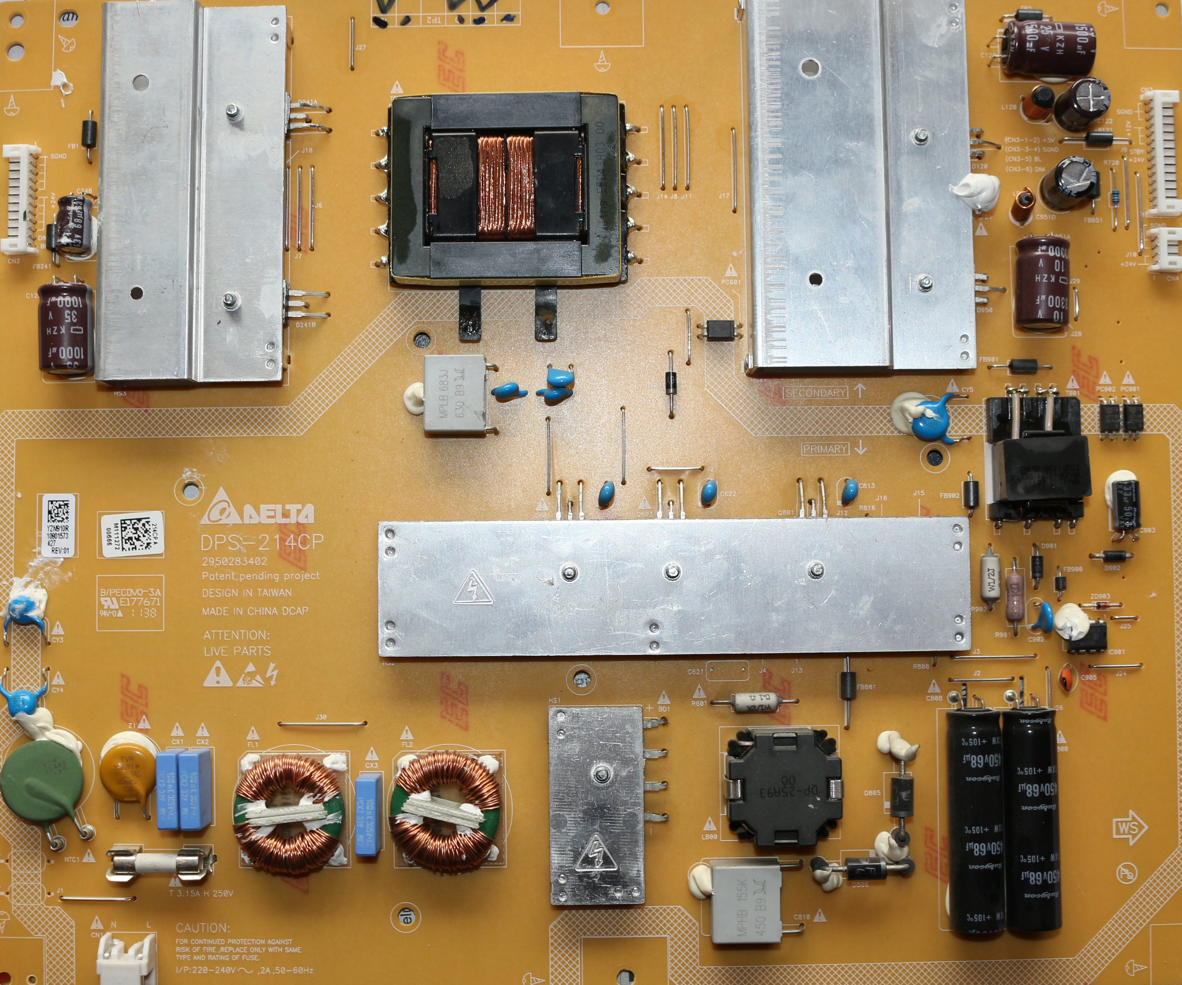

ich hab einen Grundig 40" Fernseher bekommen (Modell: 40VLE8221 BL).
Das Hintergrundlicht blitzt beim Start nur kurz auf und bleibt danach
dunkel, manchmal blitzt es mal wieder kurz auf. Wenn ich mit einer
Taschenlampe gegen das Panel leuchte, kann ich auch das Bild sehen. Ich
hatte dann als erstes den LED Inverter im Verdacht. Nach längeren Testen
konnte ich den aber ausschließen. Wenn ich diesen mit meinem
Labornetzteil betreibe bleibt das Licht an. Wenn der Inverter nicht über
die Enable-Leitung aktiviert ist, liegen auch am Stecker vom Netzteil
die geforderten 24 Volt an. Sobald der Fernseher jedoch das HG-Licht
anmacht, blitzt es kurz auf und die Spannung bricht fast auf 0 ein und
steigt dann wieder langsam.
Die Elkos im sekundär Bereich des Trafos sind auch i.O.
Jedoch höre ich ein deutliches fiepen vom Trafo. Die Dioden im TO220
sind auch in Ordnung.(ausgelötet und im AVR-Transistortester geprüft)
Hier ist der Schaltplan vom Netzteil:
https://elektrotanya.com/delta_dps-214cp_psu_sch.pdf/download.html
Ich habe die Vermutung, dass irgendwo ein Überstrombegrenzer ausgelöst
wird und die 24V zum Inverter kappt. Habt ihr vielleicht auch noch
Ideen?
Anbei hab ich ein Bild von der Platine. (Entschuldigung für die Grüße,
aber ich wollte nicht weiter komprimieren, damit man die Schrift noch
lesen kann)
Joshua
Könnte ein erhöhter ESR sein!? Ausgelötet und diesen Wert geprüft?
Die mechanisch belasteten Lötstellen auch schon inspiziert?
PS: Was sind das für lustige Lötfahnen am Trafo?-o
OP
danke für die Antwort.
Ja die ESRs sind alle in Ordnung. Die Lötfahnen sind die Trafowindung,
die an Drahtstifte gelötet und druchkontaktiert wurden, da war ich nicht
am Werk.
Mir ist auf gefallen, das von der sekundär Seite der Spule zum HG Licht
gar kein Feedback ist, der HG-Licht Inverter scheint alles selbst zu
machen. Muss ich also auf der Primärseite suchen?
Joshua
die Feedback Schaltung ist im Plan rechts oben. Sie regelt 24V und 12V
gemeinsam.
Die einzige Überstromerkennung ist über R601. Das es an einem externen
Netzteil funktioniert, heißt erstmal nichts. Es ja sein, das die
Beleuchtung doppelt soviel Strom zieht, als sie sollte.
Zieh einmal den Stecker vom Netzteil zum Digitalteil ab.
Leuchten die LED‘s dann dauernd?
Meist sitzt hier die Logik zur Fehlererkennung ( SAMSUNG).
Dann liegt das Problem an einer oder mehrerer der LED‘s.
Hatte ich gestern bei einem Samsung.
Dann darfst Du die ganze Scheisse auseinanderfriemeln und geeignete neue
LED‘s einbauen.
Meist bei eBay erhältlich.

OP
vielen Dank für eure Antworten.
Ich habe R601 überprüft und der Widerstand ist wie im Datenblatt
angegeben 0.1Ω.
Wenn ich das Logikboard abstecke funktioniert gar nichts, das Netzteil
kommt gar nicht aus dem StandBy raus.
Die Messung mit dem Labornetzteil ergeben bei 18.5V rund 1.4 Ampere und
dabei ist die Bildschirmfläche gleichmäßig ausgeleuchtet, also scheidet
ein nicht angeschlossenes LED-Strip mal aus. Wenn ich die Spannung
darüber hinaus auf die 24V erhöhen bleibt es bei den 1.4A.
Ich werde parallel mal im oben genannt Forum die Personen mal fragen.
Vielen Dank für eure Hilfe.
Joshua
