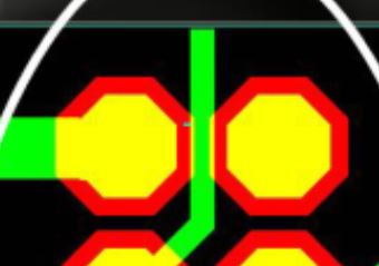

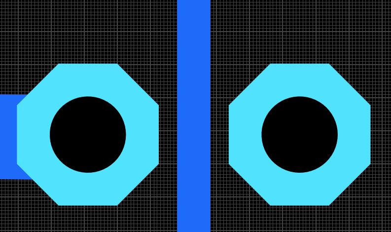

ich habe nun schon mehrfach bei AllPCB bestellt. Nur jetzt gerade
wundere ich mich ein wenig. Obwohl der Abstand zwischen einem Lötauge
und der Leiterbahn 0,2mm beträgt (siehe Bild 1), scheint bei der
beabsichtigten Produktion das Lötauge größer zu werden (siehe Bild 2).
Ich bekam nämlich eine freundliche Nachricht sowie ein Bild dazu. Auf
dem zweiten Bild kann man sehr gut erkennen, dass die Lötaugen mit der
Leiterbahn einen Kurzschluss bilden, obwohl diese 0,2mm auseinander
liegen.
Ich verstehe aber nicht, warum das Lötauge nun größer werden soll???
Ich habe das Ganze auch mal mit einem Gerberviewer betrachtet, auch hier
sind die 0,2mm Abstand deutlich zu erkennen.
Habe ich da irgendwo etwas überlesen oder einen Denkfehler? Das würde
für mich bedeuten, ich muss in Zukunft die Lötaugen kleiner wählen in
dem Glauben/Wissen, das diese eh größer werden.
Gruß Reiner
Gast #5616734
Sorry,
ggf. kann ich mir gerade die Antwort selbst geben. Ich glaube es geht um
den Lötstopplack. Die Leiterbahn würde ggf. um das kurze Stück quasi
blank liegen, kann das sein?
Gruß Reiner
Gast #5616760
Hallo
> Welche Version [0] hast du zu ordern versucht? "Standard"? Dort liegt
> der minimale Abstand bei 0.008" (0.2032mm). Wenn Du die Designregeln in
> das Designtool einträgst kannst Du solche Verstöße selber vorab prüfen
> und korrigieren.
> [0] https://www.allpcb.com/standard_pcb_manufacturing_capability.html
Hallo g457,
danke, ein Anfängerfehler. Ich habe das alles nochmal geprüft, auch im
Gerberviewer konnte man das Bild erkennen, dass mir AllPCB zugesandt
hatte, es ging tatsächlich um die Lötstoppmaske und die war vom Spacing
her kleiner als 0,2mm, sprich nicht konform mit den Designregeln, die
ich kurzerhand angepasst habe.
Danke!!!!
