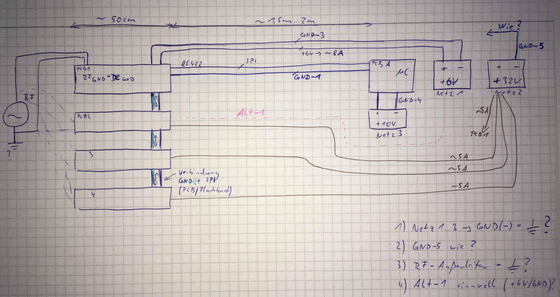

weiß nicht so recht ob ich mir mit dem aktuellen "GND-Konzept" so nicht
etwas Ärger einfange (Loops, GND-Shift, Störungen...).
Normalerweise sollte man in der PROFESSIONELLEN (sorry) Zeichnung den
Aufbau erkennen.
Meine Fragen hierzu:
1.) Netzteile ist mir momentan nicht klar, ob Erde nicht mit GND(-)
verbunden ist. Sind die normalerweise getrennt?
2.) GND-5 vom 32V Netzteil (da kommen in Summe 20A raus), können aber
auch 4x 32V sein a 5A. Mit + würde ich Sternförmig 4x rüber gehen. Aber
was mache ich mit dem GND? Auch 4x in Stern? Rüber brücken zum
6V-Netzteil? Brücken mit PCB-A/Netz1/Netz2?
3.) RF-Außenleiter ist mir noch unbekannt ob der auf Masse liegt
4.) Ist Alt-1 sinnvoll? Will heißen dass +6V sternförmit 4x (+) und
(GND-3) zu den Platinen geführt wird? Oder nur einmal wie gezeichnet?
Ich seh vor lauter Schleifen keine Schleifen mehr? Und solche Ströme wie
auf der 32V-Seite machen mir sorgen dass irgendwo ein GND ein anderes
Potential wie ein anderes GND hat.
Wie gehe ich hier vor oder was kann ich machen? :-s
Gruß,
Marten
6V,10V,32V ???-o
Trenne den Leistungskreis von dem der Signale. Also Signal GND und
Lampen GND (32V) komplett getrennt führen. Dies führst du nur an einem
Punkt zusammen, direkt am NT das die meiste Power liefern muss. Den GND
u. VCC vom µC, führst du quasi weiter wie ein normales Signal. So kommt
es zu keinen unerwünschten Potenzial-Verschiebungen  auf den GND
Leitungen.
Vor Brummspannung mit einigen mV braucht man sich hier ja nicht zu
fürchten und wenn, ist das auch schnell entstört.
Normal Ja. Da sind aber meist zur Entstörung, ein paar pF gegen Erde
gelegt.
