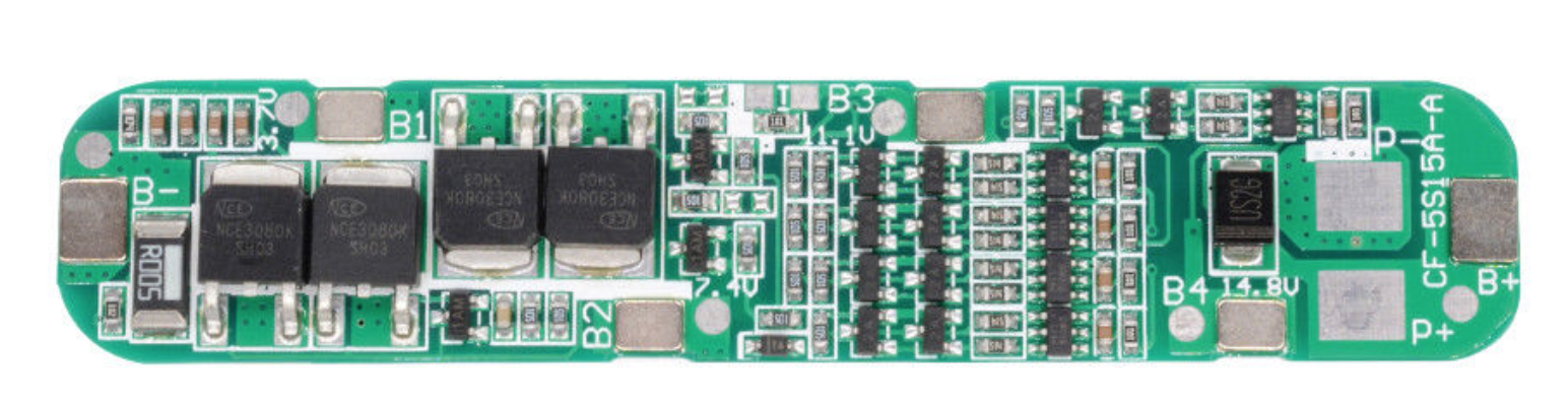

ich habe eine kleine Frage zum Aufladen von 18650er Akkus. Ich möchte
zwei (oder mehr) Akkupacks bestehend aus 5*18650er Lithiumzellen
parallel benutzen und auch aufladen. Hierfür dachte ich mir, dass ich
ein BMS auf jeden der 5er Packs löte und dann einfach mit einem
Labornetzteil 21 Volt auf beide (oder mehr) parallel geschalteten Packs
lege. Denkfehler drinne, der den ganzen Kram in Feuer aufgehen lässt
oder alles i.O., das BMS werden dafür sorgen, dass alle Zellen
Ladeschluß bei 4,19-4,20 Volt haben werden?
Grüße, Hendrik
Gast #5616996
Ein BMS im Sinne einer Platine die eine Akkuschutzschaltung enthält
sollte vor Überladen, Tiefentladen und Überstrom schützen, und zwar auf
Basis jeder einzelnen Zellenspannung, führt aber nicht unbedingt ein
Balancing durch.
Daher sind bei Ladeabschaltung nicht unbedingt alle Zellen gleichvoll,
es wird abgeschaltet so bald die erste 4.2V erreicht, auch wenn die
anderen noch 4.0V haben. Es kommt also auch nicht auf genaue 21V an.
So ein geschützter Akku kann geladen werden in dem er an ein
strombegrenztes Netzteil kommt mit einer Spannung die zumindest der
Ladeschlusspannung des Akkus entspricht und maximal der Spannung die der
BMS Chip verträgt, wenn es auf einen Strom eingestellt ist der unter der
Überstromgrenze des BMS liegt.
Die Parallelschaltung zweier so geschützter Akkus kann aber in die Hose
gehen: Es können beim Zusammenschalten Ausgleichsströme fliessen über
der Überstromabschaltung, und beim Laden/Entladen teilt sich der Strom
nicht gleichmässig auf, so kann ein Skkupack den ganzen Strom abbekommen
und sich abschalten weil er über der Überstromgtenze liegt.
Besser also die nackten Zellen parallel schalten an nur 1 BMS, und mit
dessen Maximalstrom leben.

Gast #5617067
Oh, danke an euch für die sehr schnelle Antwort euch! :-)
@MaWin:
Ich wollte ein solches BMS aus dem Anhang nehmen, nach meinem
Verständnis schaltet das Teil doch pro Zelle den Strom ab, sobald er die
Werte erreicht, oder ist bei einem solchen BMS die Ladung beendet,
sobald "irgendeine" Zelle die 4,2 Volt erreicht? Das der nicht balancen
kann, ist mir bekannt. Habe bislang aufgrund dem Text hiernach keinen
Grund dafür gesehen, wenn die Zellen identisch sind.
Ich weiß nicht genau was in solch einem BMS passiert, aber aufgrund der
Anschlüsse dürfte er insgesamt 5 Spannungen zum Laden nutzen, also 4,2
8,4 12,6 16,8 und 21 Volt. Über die Zellenanschlüsse B1-B4 4,2 bis 16,8
Volt. Wenn genau diese Spannungen an den jeweiligen Zellen anliegt, dann
sollten doch alle bis 4,2 Volt laden, egal ob eine wieso auch immer
zuerst 4,2 Volt hat, da diese dann durch ihren Kanal (z. B. B1) bereits
4,2 Volt hat und in Reihe über den zweiten Kanal B2 von den 8,4 nichts
mehr aufnimmt, weil der Strom gegen 0 geht. Oder bin ich da total auf
dem Holzweg?!

Gast #5617231
Okay, danke fürs aufschlauen! :-)
Ich hab in der Zwischenzeit mal ein bisschen Google bemüht und bin auf
http://t1p.de/w26k gestoßen. Da wird in einer Passage meine Frage zu dem
Abschalten bereits beantwortet, habe das also vollkommen falsch
verstanden und kann mich echt nur bei euch bedanken; wieder was dazu
gelernt :-)
Also komme ich um ein BMS mit Balancing-Funktion nicht drumherum.
Hab gerade mal in der Bucht geschaut und bin auf diese BMS
http://t1p.de/22ex gestoßen. Ladeströme sind mir relativ egal, also es
kommt dort nicht auf die Zeit an, kann von mir aus bei 1 Ampere laden,
Entladeströme werden bei unter 5 Ampere liegen.
Hab ich das neue Wissen nun richtig angewendet oder liegt da wieder n
Fehler vor? ;-)
Grüße, Hendrik
