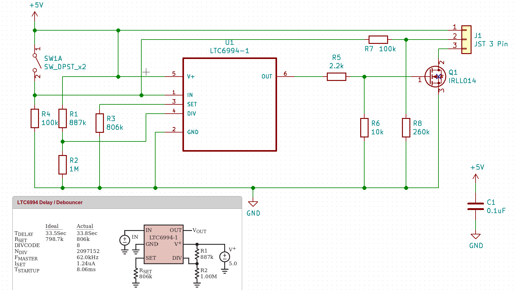

Hallo Zusammen,
ich habe ein kleines Projekt im Sinne mit dem Raspberry Pi Zero.
Genauer gesagt ein Powerbank betriebener Musikspieler.
Leider sind die Raspberry Pies nicht wirklich für Batteriebetrieb
ausgelegt.
Auch nach dem Herunterfahren wird ca 25mA Strom gezogen.
Darum habe ich überlegt ob es möglich wäre mit einem LTC6994-1 und einem
IRLL014 eine Abschaltverzögerung von 33 Sekunden zu realisieren und so
die Stromaufnahme weiter zu reduzieren.
Die Idee ist, mittels Kippschalter das Raspberry Pi über einen MOSFET
einzuschalten.
Sobald der Schalter geöffnet wird, wird dies über einen GPIO eingelesen
und "Shutdown -h now" ausgeführt. Ca. 30 Sekunden später unterbricht der
MOSFET die Stromzufuhr zum Raspberry Pi.
Gespiesen wird dieses Board per USB, Anschliessend über einen JST
Stecker zum Raspberry Pi Zero
Pin 1: V+
Pin 2: Status Kippschalter
Pin 3: GND
Im Anhang mein angedachtes Schema.
Die Widerstände rund um den LTC6994-1 habe ich auf
http://beta-tools.analog.com/timerblox/LTC6994 berechnet.
Könnte das so funktionieren? Oder mache ich einen Überlegungsfehler und
das ganze kann so nicht realisiert werde?
Mit freundlichen Grüssen
Andreas
Gast #5617366
Es ist eine ganz schlechte Idee, die GND Leitung zu unterbrechen. Damit
wirst du Dir früher oder später selbst ein Bein stellen. Wenn schon,
dann unterbricht man den Plus-Pol der Stromversorgung.
Deine hochohmigen Spannungsteiler könnten in der Nähe des Raspberry Pi
(wegen EMV) Probleme bereiten. Ich würde keine Widerstände unter 10k Ohm
verwenden.
Warum verwendest du nicht einfach ein bistabiles 2-Spulen Relais?
                            +----Spule----+----o +5V
                            |       1N4148
            10k           |/
I/O Pin o---[===]---+-----|      BC337-40
           1000µF  ===      |
                   GND     GND
Der Mikrocontroller soll den I/O Pin beim Herunterfahren auf High
schalten, etwa 10 Sekunden später schaltet das Relais die
Stromversorgung aus. Wenn es länger dauern soll nimmst du halt einen
größeren Kondensator (oder mehrere parallel).
Die andere Spule des Relais verbindest du mit einem Taster zum
Einschalten.

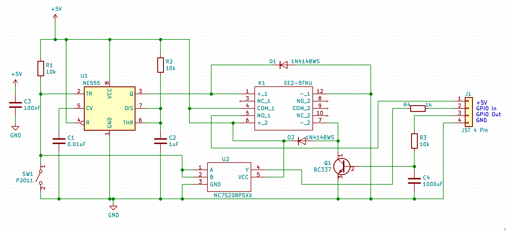

So, ich habe meine Schaltung komplett überarbeitet.
Ich habe die Bemerkungen von Stefanus versucht zu berücksichtigen.
Die Musikbox wird Headless gesteuert. Ein Kippschalter soll zum
einschalten dienen und auch zeigen ob die Musikbox an ist.
Mittels NE555 wird ein ca 11ms Puls generiert wenn der Kippschalter auf
ON geschalten wird. Dies sollte reichen um die SET Spule zu aktivieren
und die 5V Speisung zu aktivieren.
NC7SZ08 dient als Pegelwandler um den Status des Kippschalter auf einen
GPIO von Raspberry Zero zu bringen.
Sobald der Kippschalter geöffnet wird, wird der Shutdown Befehl
ausgeführt.
Dies sollte dann durch einen GPIO die Reset Spule aktiviert und so die
5V Speisung trennen.
Ist dies ein besserer Ansatz?
Andreas
Gast #5621496
Probiere mal aus, ob du mit dem 1000µF hin kommst. Verzögert es das
Abschalten ausreichend?
Die 11ms sind vielleicht zu kurz, bist du sicher, dass das Relais so
schnell umschaltet? Ich hätte da ja lieber einen Taster verwendet, dann
braucht man gar keinen Timer. Aber egal, du kannst das mit dem Schalter
so vereinfachen:
        Um-Schalter
5V o------o
           \          1000µF  22 Ohm       Relais Spule für An
            o----+-----||-----[===]------+---XXXXXX------| GND
       +--o      |        1k
       |         +-------[===]---+----------o Zum µC 3,3V High=An, Low=Aus
       |                        |~| 2,2k
      GND                       GND
(Der Teil mit der Ausschalverzögerung ist nicht eingezeichnet)
Der Kondensator lässt nur einen kurzen Impuls durch die Spule des Relais
fließen. Beim aus-Schalten entlädt sich der Kondensator durch die Diode,
so dass das Relais nicht darauf reagiert. Der 22 Ohm Widerstand begrenzt
den Entladestrom.
Falls du doch lieber den NE555 verwenden möchtest, dann solltest du
erwägen auf der rechten Seite anstelle des dicken Transistors ebenfalls
einen NE555 zu verwenden.
Man könnte dazu auch einen kleinen Mikrocontroller (z.B. ATtiny13A)
verwenden, den muss man dann natürlich auch programmieren können/wollen.
