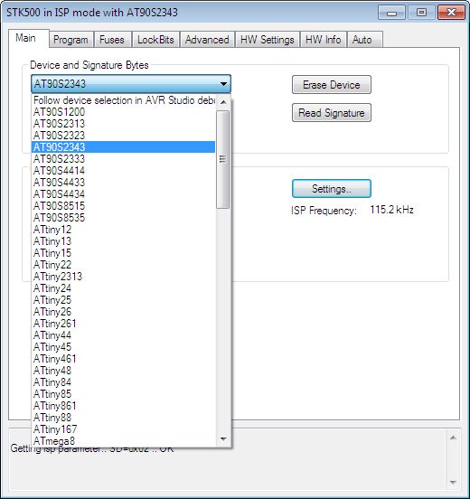

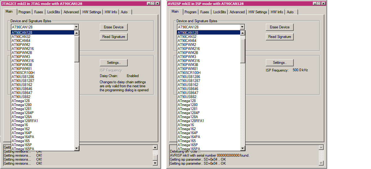

Es hängt dann vom Programmieradapter ab. Der STK500 (Bild aus erster
Antwort) hat den MC in der Dropdownliste, der AVRIPS mkII und JTAG mkII
(Bilder aus zweiter Antwort) jedoch nicht.
Ich kann ja mal versuchen den Tiny22 zu wählen. Ansonsten flansch ich
das STK500 dran.
