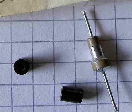

Dann nimm auch einen Ferrit mit 600Ohmoder so in die Leitung - aus Sicht
der Störung vor dem RC.
Denn wenn Du wirklich Angst vonr hf ("Händy") hast dann helfen Dir die
RCs auch nur bedingt, denn bei den Frequenzen spielt deren parasitären
Parameter schon eine nicht unwesentliche Rolle.
Die in diesem Frequenzbereich verlustbehafteten Ferrite helfen dem
Filter also im hf-Bereich, bei DC (also alles unter 200kHz) sind sie bis
auf ein paar wenige Ohm Durchgangswiderstand quasi unsichtbar.
Es gibt etliche ANs zu diesem Thema Ferrite, lies Dich ein und versuche
zu verstehen.
