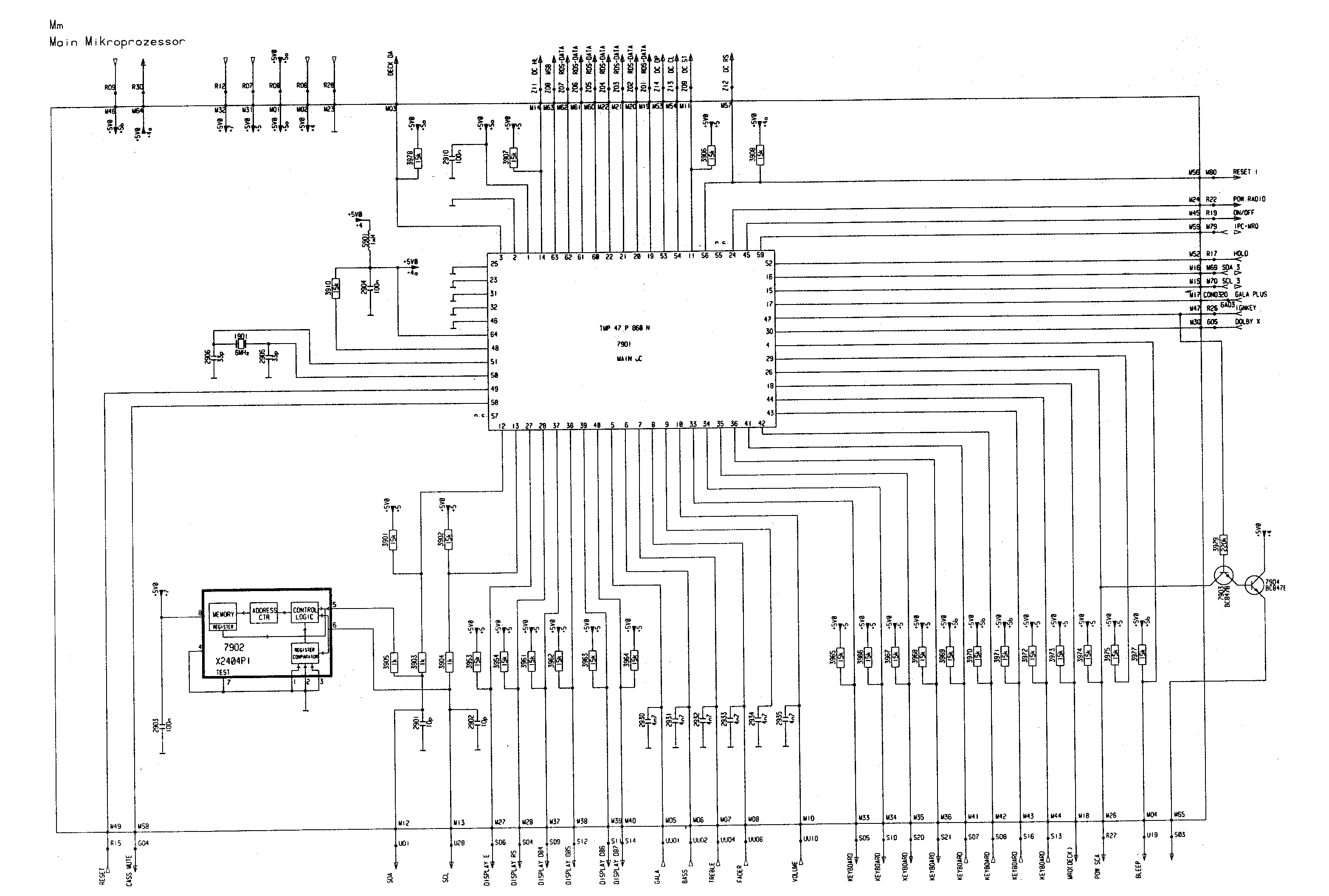

Hallo Mikrocontroller Forum,
ich bin begeisterter Golf 2 Fahrer und habe mir vor kurzem vorgenommen
wieder das originale Gamma Radio aus dem Jahr 1991 einzubauen. Da dieses
keinen Aux Eingang hat und ich nicht mehr so viele Kassetten besitze,
habe ich angefangen das Radio auf USB umzubauen. Dazu habe ich die
Signalleitungen des Kassettendecks am Vorverstärkereingang durchtrennt
und das USB-Audiomodul dort angeschlossen. Der Klang ist soweit wirklich
gut, allerdings muss ich momentan noch eine Kassette einlegen, damit die
Signalquelle auf den urspünglichen Kassetteneingang umgestellt wird (im
Vorverstärker-IC ist ein source-selector). Ich möchte das Kassettendeck
inkl. Steuerplatine gerne ausbauen und an der Stelle einen
Mikrocontroller verbauen, der so tut als wäre er das Kassettendeck. Auf
diese Weise kann ich frei darüber entscheiden wann und ob ich auf USB
umschalte, indem ich so tue als ob eine Kassette eingelegt wurde.
Ich habe eine Schaltplan im Internet gefunden, da ist das Kassettendeck
allerings nicht drin aufgeführt, ebenso gibt es auch keine Datenblättern
zu den ICs die auf der Steuerplatine verbaut sind (ST SCA 50580, ST
RC-5). Daher habe ich nun alle Leitungen zurückverfolgt und alle
unnötigen Leitungen abgezogen (gingen zum Dolby Noise Reduction IC, das
nicht mehr genutzt wird). Übrig geblieben sind die Versorgungsspannungen
5V/14.4V, GND sowie WRO Deck, Deck DA und SCL(U28). Diese gehen auf
direkt auf den main microcontroller (siehe Anhang), sprich dort gibt es
irgendeine Art von Kommunikation. Ziehe ich eine der Leitungen ab und
drücke zum Beispiel auf "Vorspulen" setzt die Musik auch nicht wieder
ein. Der main microcontroller  gibt die Wiedergabe erst dann wieder
frei, wenn beide Leitungen aufgesteckt sind.
Hat jemand eine Vermutung was sich hinter den Bezeichnungen "WRO Deck"
und "Deck DA" verbirgt? Ich habe aufgrund der SCL Leitung ursprünglich
gedacht "Deck DA" könnte die SDA Leitung eines i2c Bus sein, allerdings
kann mein Arduino i2c Scanner nichts mit dem signal anfangen.
Wäre super, wenn jemand eine Idee hat :)

Ich würde den Kassetten-Abspieler drin lassen und eine Dummy-Kassette*
einsetzen.
Du kannst deinen Bluetooth Empfänger ja so anschließen, dass dessen
Audiosignal mit dem des Kassetten-Abspielers gemischt wird.
*) Viele Abspielgeräte begnügen sich mit einer leeren Kasette ohne Band.
Für die anderen gibt es wahlweise Endlos-Bänder (aus Anrufbeantwortern)
oder Kassetten ohne Band dafür aber mit Zahnrädern zur Koppelung der
beiden Spulen. Diese enthalten meistens einen Tonkopf, der Audio
Magnetisch einkoppelt. Den kannst du ja abklemmen, wenn du ihn nicht
benutzen möchtest.
Alternativ bietet es sich an, einen Bluetooth Empfänger mit FM
Transmitter zu verwenden. Diese kannst du mit dem Radio empfangen, so
dass gar kein Eingriff ins Radio nötig ist. Etwas bessere Tonqualität
bieten die FM Transmitter, die man in das Antennenkabel einschleift.
(Firma: matzetronics)
Du möchtest das originale Radio wieder einbauen aber willst es vorher
kaputt machen? Wo soll da der Sinn sein? Entweder lässt du alles
original und benutzt eine der o.a. Adaptercassetten oder du bespielst
dir fürs echte Retro Feeling ein paar C90.
Willst du Bluetooth im Gerät, kauf dir ein Radio, das das schon hat,
anstatt das Original zu zermanschen.
An einen FM Transmitter habe ich auch schon gedacht, allerdings hatte
ich sowas schonmal und fand den Sound so naja. Bei allen
Kassettenlösungen ist das Problem, dass die Motoren im Deck mitlaufen.
Wenn man die ablötet merkt das IC das scheinbar.
@Matthias: Das Radio ist nicht zermanscht, die Leitungen können mit
etwas Lötzinn wieder verbunden werden und das Kassettendeck ebenfalls
wieder aufgesteckt werden. Allein aus optischen Gründen muss es aber das
Originalradio sein...
