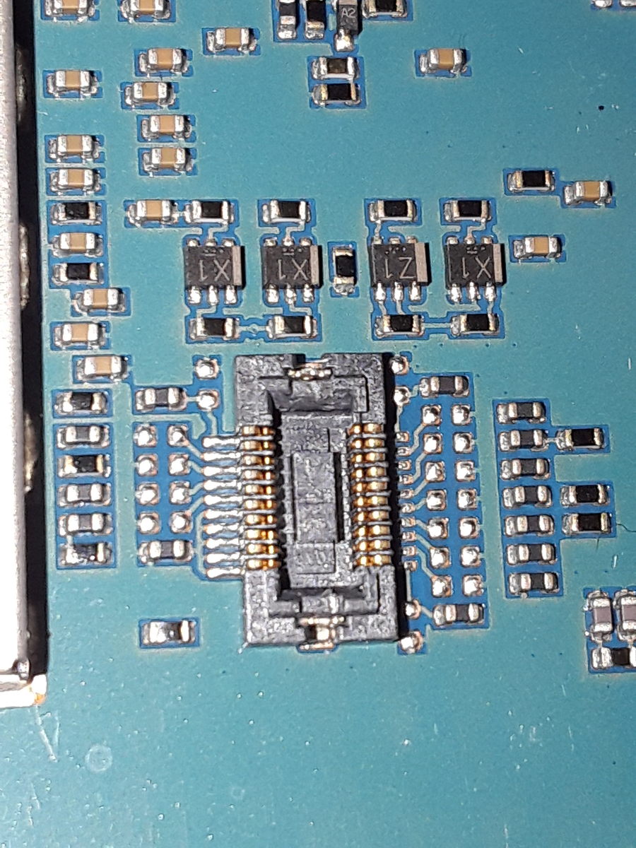

Marco S. schrieb:
> Wie löst / öffnet man die?

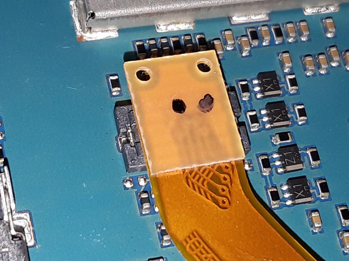

Vorsichtig im rechten Winkel zur Platine abziehen.

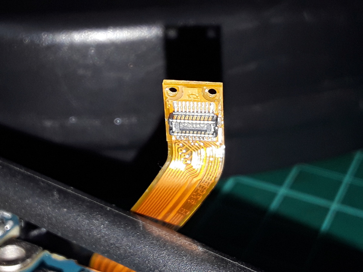

Den eigentlichen Steckverbinder kann man auf Deinem Bild noch gar nicht
sehen, der ist vom Flexfolienleiter verdeckt, auf dessen Unterseite der
eigentliche Steckverbinder aufgelötet ist.
Die Dinger sind zweireihig und in vielen Mobilgeräten (Smartphones,
Tablets etc.) zu finden.
Das hier ist eine Variante dieser Steckverbinder:
http://www.jst-mfg.com/product/detail_e.php?series=664
