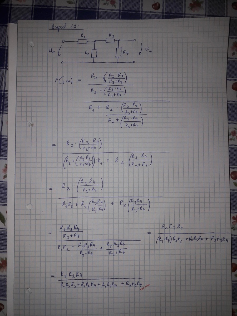

Hallo zusammen, ich habe eine Übertragungsfunktion berechnet und weiß nicht, ob sie genau stimmt. Könntet ihr vielleicht mal darüber schauen? Wäre super von euch :) MfG

Oh...ich habe es nochmal angeschaut. Es ist wohl komplett falsch berechnet worden. Bei so einfachen Sachen kann es leicht selbst an einem konkreten Beispiel im Kopf prüfen (z.B. alle Widerstände z.B. 1k, Ue=1V) Falls es stimmt, ist es kein Beweis für die Richtigkeit. Aber wenn es nicht stimmt, ist definitiv die Lösung falsch. Hier ist sie falsch. Wenn du an deine erste Formel ganz rechts noch den Faktor *R4/(R3+R4) anhängst, dann stimmt die Formel.

Oberlehrer schrieb: > Und wer hat in rot markiert? Deine Oma? Das war ich selbst. Damit markiere ich immer meine Ergebnisse :) Nur in diesem Fall war es falsch :( Helmut S. schrieb: > Wenn du an deine erste Formel ganz rechts noch den Faktor > *R4/(R3+R4) > anhängst, dann stimmt die Formel. Ich hätte deine 1. Formel genauer anschauen sollen. Die ist doch falsch. Ua/Ue = {(R2*(R3+R4)/(R2+R3+R4)) / (R1 + R2*(R3+R4)/(R2+R3+R4))}* R4/(R3+R4) Ua/Ue = R2*R4/(R1*(R2+R3+R4)+R2*(R3+R4))
#5618827
So..jetzt müsste es passen. Hilfesuchender Student schrieb: > So..jetzt müsste es passen. Du kannst noch den Faktor R3+R4 "kürzen". Dieser Faktor steht sowohl im Zähler als auch im Nenner deiner Formel. Antwort schreibenBitte melde dich an, um einen Beitrag zu schreiben. |
