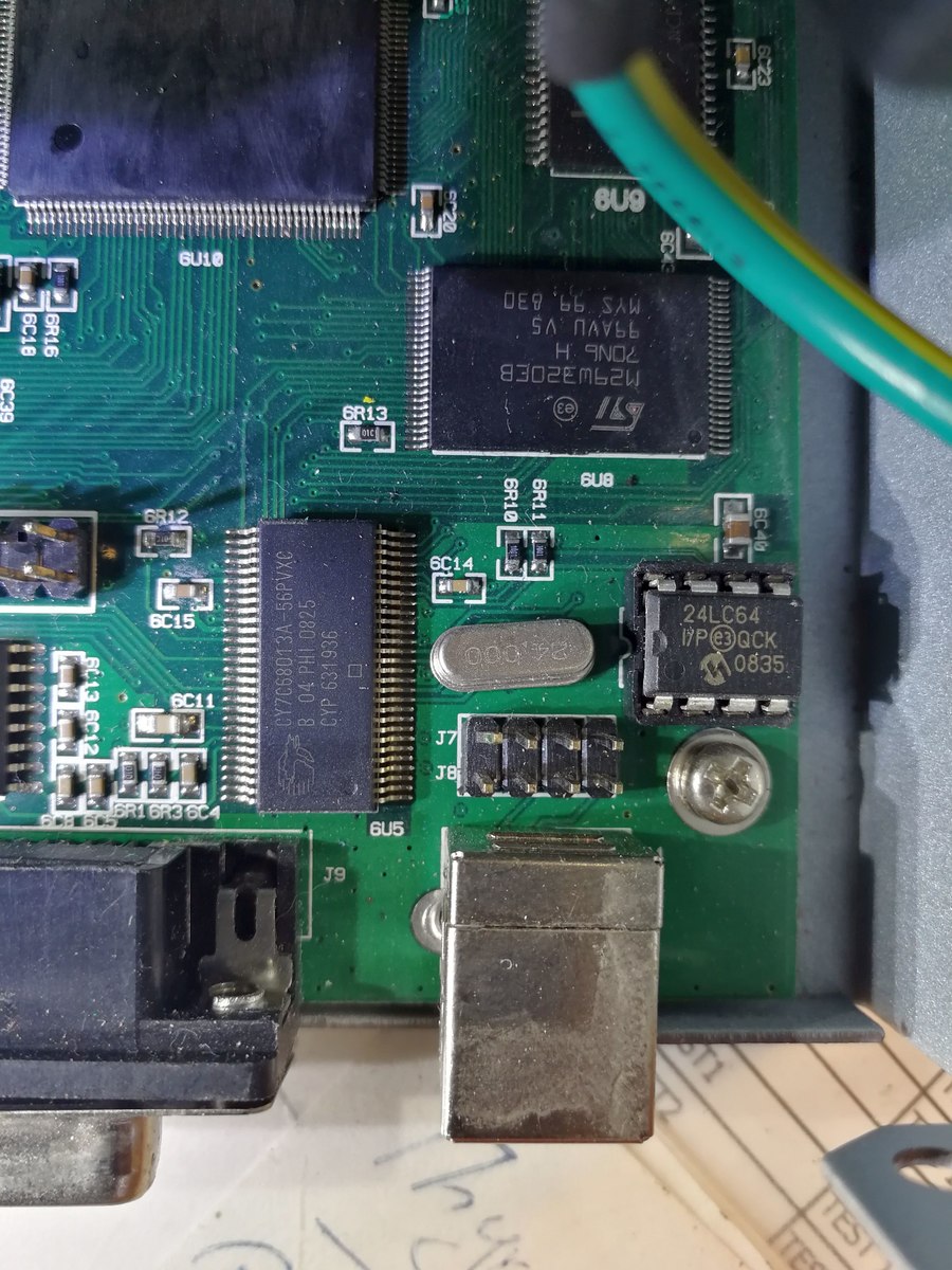

Hallo, ich habe ein Problem mit meinem Speicheroszi UNI-T UT 2042C, wo bzw auf welchen Pins kommt der Flachband stecker für die Netzwerkkarte auf der Hauptplatine, dieser ist mir bei der Reperatur runtergefallen und jetz kann ich die Zuordnung nicht mehr feststellen, da 2 gleiche Pfostenstecker Pin vorhanden sind. Ich weiss es schon ein etwas Älteres OSZI aber es reicht für mein Hobby. Vielleicht könnte von euch einer mal Nachschauen, bzw wo bekoome ich ein Service Manual dann könnte ich selber nachschauen. Im Netz habe ich nichts brauchbares gefunden. Danke schon mal im voraus. bis denn Joachim

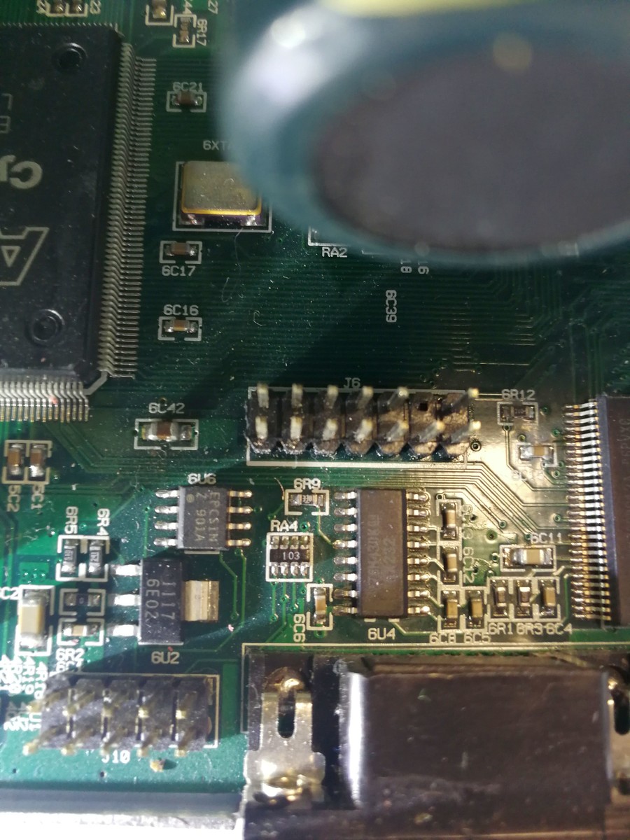

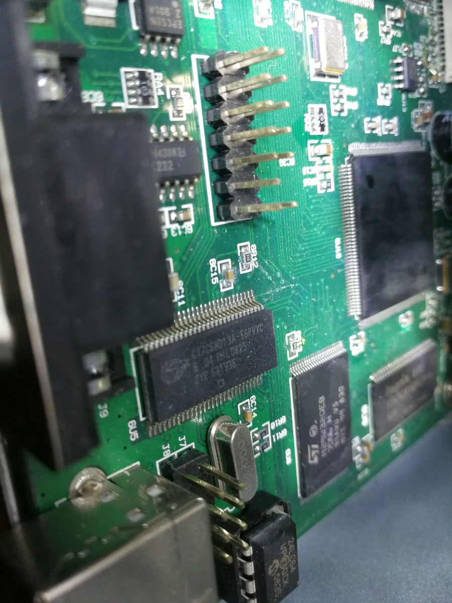

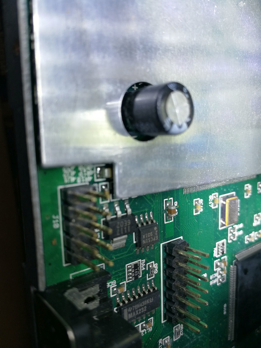

Hallo, Danke für die schnelle Antwort, ich habe noch Bilder gemacht, hoffe man kann was erkennen. Danke nochmals bis denn Joachim

Nur mal geraten, der Stecker ist für 2x5 Pins? Dann kann es meiner Meinung nach nur J10 sein, da der andere für 2 Stück 1x5 laut Bezeichnung J7 und J8 ist.

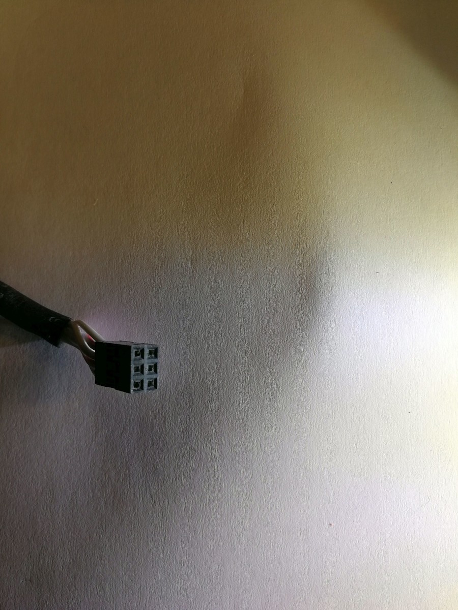

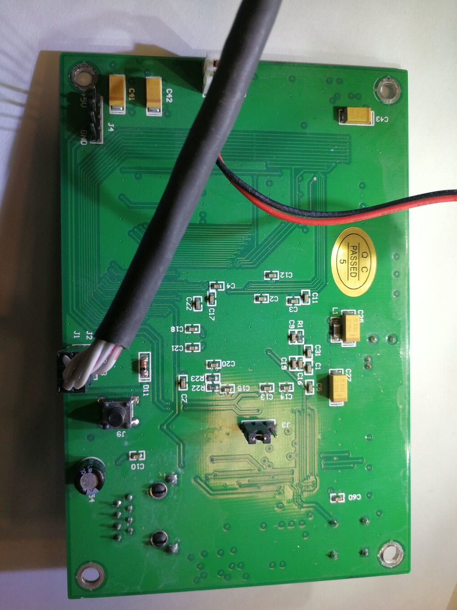

Hallo, Anbei nochmals die Netzwerk Platine des DSO UT2042C. von der ganzen Platine ( Hauptplatine ) wird es momentan schwierig da ich dann erst das Ganze Oszi zerlegen muss um sie zu Demontieren. Danke nochmals. bis denn Joachim
Von der Netzwerkplatine geht ja sogar nur ein sechspoliger Stecker an die andere Platine ... und Du bist Dir sicher, daß der auf einer der zehnpoligen Stiftleisten steckte?
Hallo, Danke erstmals für die Unterstützung. Man hat manchmal wie ein Brett vor dem Kopf, wenn ich gleich auf die Netzwerk Platine geschaut hätte (UT-M01) dann hätte ich Google bemühen können. wer es Interessiert der Link zur Beschreibung: https://cdn-reichelt.de/documents/datenblatt/D100/UT-M01Einbauanleitung.pdf ja der Stecker gehört wie in der Beschreibung auf J7_J8 auf der Hauptplatine Danke nochmals an alle für die Unterstützung. bis denn Joachim
