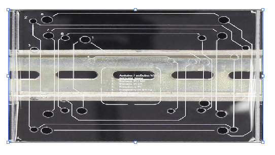

Ich benötige für ein Projekt mit engen Terminen mehrere 10"-Monitore des
Herstellers Joy-IT, für die ich auch noch Wandhalterungen im 3D-Drucker
machen muss.
Aufgrund der plötzlichen Mail des Händlers, dass trotz der Anzeige
"lagernd" im Webshop nun doch statt heute erst übermorgen geliefert
werden soll, komme ich in Zeitnot. Also wollte ich wenigstens die
Wandhalter schon vorher konstruieren und produzieren.
Auf der Rückseite des Monitors gibt es 4 Löcher, wie beim Vesa-Standard
in quadratischer Anordnung, deren genaue Abstände ich benötige. In
keiner Unterlage, weder beim Händler, noch beim Hersteller steht drin,
welchen Abstand die Löcher haben. Auch ein Anruf brachte Nichts, niemand
der Telefonisten sieht sich in der Lage, das Produkt und ein Lineal in
die Hand zu nehmen.
Da es ein rel. hoch auflösendes Foto von der Rückseite gibt, hab ich
Folgendes versucht:
- das Bild genau freigestellt (beschnitten)
- das Bild in einem Grafikprogramm platziert und exakt auf die
Größenangaben aus dem Datenblatt skaliert (244 x 163 mm)
- nun dachte ich, dass ich durch drüberlegen eines Rahmens auf genau die
vier Schraubenköpfe die Lochabstände hinreichend genau (+-1mm) bestimmen
kann
- zur Kontrolle habe ich dann mal den ebenfalls auf dem Bild
befindlichen Raspi gemessen, und siehe da: Irgend etwas stimmt nicht.
Ein Original 3er Raspi misst (hab ihn vor mir liegen) 84 x 55mm (nur die
grüne Platine ohne überstehende Buchsen) - im Bild dagegen 93 x 62mm.
- dann habe ich alles gruppiert, noch einen weiteren Rahmen in der
richtigen Raspi-Größe auf das Bild gelegt und die Gruppe darunter so
lange skaliert, bis der abgebildete Raspi die Originalgröße hat ... nun
ist der Monitor aber nur noch 218 x 142mm (und das Seitenverhältnis
stimmt auch nicht mehr). Dann wären die Schrauben wohl im Abstand von
ca. 72 x 72mm, aber ich traue dem Frieden nicht ...
Dann kann aber die angegebene Bildschirmgröße nicht stimmen ... es ist
zum Kotzen. Das hier beigefügte Bild ist in der Auflösung reduziert,
weil es sonst fürs Forum zu groß ist, hat nur illustrierenden Charakter.
Hat hier jemand zufällig diesen Monitor und kann mir die Abstände der 4
Löcher geben (im Bild die silbernen Kreutzschlitzschrauben)? Danke.

Das nicht, aber so wie ich drauf schaue fallen mir zwei 100% definierte
Maße ein: Den Abstand der Schrauben am D-Sub VGA Eingang und der
Durchmesser der BNC Buchse.
Außerdem sagt Google:
Den Monitor gibt es auch ohne den Raspi Halter. Dann soll der so groß
sein:
Maße ohne Ständer: 275 x 190 x 20 mm (B x H x T)
Der Raspi Halter sieht dem Ding hier verdächtig ähnlich:
https://www.reichelt.de/entwicklerboards-hutschienenhalterung-universal-debo-dinrail-p161494.html
Das ist auch von Joy-IT. Vielleicht haben die davon eine Maßzeichung,
oder du skalierst dir das passend auf ein Bohrbild vom Raspi.

Beide Maße sind aber in der selben Dimension (x-Achse). Wir müssen
befürchten, daß irgendein Grafiker das Foto in x- und y-Richtung
ungleichmäßig skaliert hat, z.B. damit es in irgendeine
Standard-Produktfoto-Größe reinpasst oder ähnliches.
Ich würde daher noch die Höhe der USB-Buchsen des Raspi als Maß
hinzunehmen, die sind auf der y-Achse. Damit prüfen ob die Messung
stimmt.
Eine Alternative wäre der Prozessor des Raspi: der muss Quadratisch
sein.

Du kennst die bei der Aufnahme verwendete Brennweite nicht.
Der RaspPi und der Monitor befinden sich in unterschiedlicher Entfernung
- nennt sich Perspektive

Das Bild vom Halter ist unverzerrt. Ich habe es noch zusätzlich mit dem
kleinen Lochabstand vom Raspi (49mm) in der y-Achse probiert ... passt.
Wenn ich jetzt mal den Monitor drunterlege, hat der die Abmessungen von
217 x 144mm, ein Maß, was bisher nirgendwo auftaucht, aber mit meiner
ersten Annäherung ganz gut zusammenpasst.

Das ist ein Argument ... Wenn ICH das Foto machen würde, dann würde ich
- wie beim Portrait - ein leichtes Tele um die 120mm aus ca. 1,5m
Entfernung nehmen. Mich wundert, dass sich die 20mm Abstandsunterschied
mit über 10% abweichender Größe bemerkbar machen. Dann war der Knipser
wohl doch deutlich näher dran ... sowas aber auch :-)
