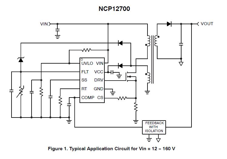

hallo,
ich suche IC-Regler mit folgenden Vorgaben:
. Eingangsspannung = 48 V DC
. Ausgangsspannung = 5 V DC
. Max. Ausgangsstrom = 2 A
. für Sperr-, und Durchflusswandler verwenbar
. einen externen MOSFET anteuern soll
. Das Tastverhältnis 50%
. ähnlich wie LM5020
Ich habe schon einen Regler NCP12700 gefunden, aber es gibt noch kein
Simulationsmodell für LTSpice und ich weiß nicht wodurch man die
Ausgangsspannung einstellen kann.
Viele Grüße
Es gibt keine sinnvollen Chips die sowohl Sperrwandler als auch
Durchflusswandler sind, sondern das sind alles Exoten. Current mode vs.
voltage mode ist so verschieden, dass es eigentlich nur spezialisierte
gibt. Es macht ja auch keinen Sinn, keine Stromversorgungsschaltung muss
mitten in Betrieb ihr Verhalten und ihren Aufbau ändern.
Für deine gezeigte Schaltung tut es eigentlich ein UC3845, so lange es
kein Platzproblem gibt ist das die biligste und flexibelste Lösung.

Sieh dir mal die Seite 18 des Datenblatts an. Dort steht:
NCP12700
Evaluation Board Designs
Two evaluation boards have been developed to highlight the features of the NCP12700. Detailed schematics, operating waveforms, and bill of materials are available in the design notes, DN05108 and DN05109.
Fazit: diese Designnotes und könnten dir sicher weiterhelfen, denn sie
beschreiben die Funktion der Evalboards im Detail.

Evan schrieb:
> Das Tastverhältnis
...bestimmt die Ausgangsspannung. Das funktioniert je nach IC-Typ
etwas unterschiedlich, und auch die Topologie verändert das. Aber
grundsätzlich wird ein IC abhängig von einer Regelgröße ganz genau
dieses Tastverhältnis variieren. Nix "IC mit Tastverhältnis 50%",
denn feste 50% kommen nur in ungeregelten Konvertern vor.
Beim Flußwandler ist das Tastverhältnis auf 0 bis 50% beschränkt,
damit sich der (hier "echte") Trafo entmagnetisieren kann in der
zweiten Hälfte (Totzeit kann nicht kürzer sein als Einschaltzeit.)
Beim Sperrwandler dagegen wäre grundsätzlich alles von knapp über
0% bis knapp unter 100% drin. (Nicht "topologisch verboten".)
Dabei läuft der Wald-und-Wiesen-PWM(#)-Sperrwandler zumeist nahe an
50%, denn dabei ist bezüglich Bauteilstreß der beste Kompromiß
zwischen hohem Strom und hoher Spannung.
(#) PWM ist nicht die einzige Möglichkeit. Das kommt aber später.
