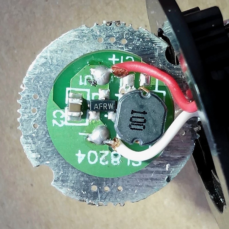

Georg M. schrieb:
> Ist es überhaupt möglich, den Stromverbrauch (die Leistung) bei dieser
> Taschenlampe zu reduzieren?
Nein. Der IC (AFRW, ähnlich PR4401) misst selbst den Strom den er durch
die LED schickt. Man kann den Strom nur ändern in dem man den Chip
ändert.
Oder in dem man eine PWM Schaltung vorschaltet, die den Chip schnell ein
und aus schaltet, so daß das flalckernde Licht im Durchschnitt nicht
mehr so hell erscheint, aber dafür ist kein Pltz.
