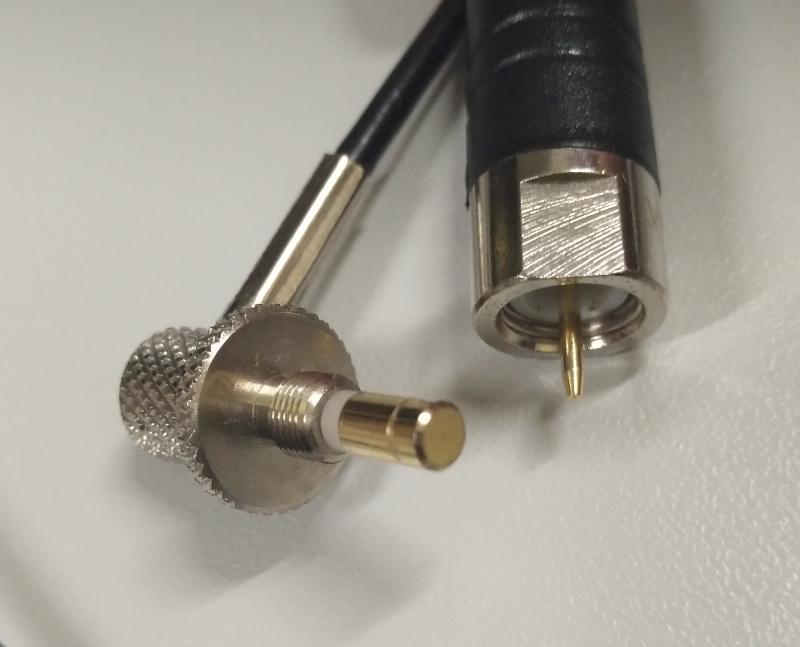

Kennt jemand von Euch diesen Stecker?
#5624756
Arno K. schrieb:
> das Teil links könnte eine Durchführung für ein Autodach sein zB. für
> eine Radioantenne.
Nein, nicht radio. Autotelefon.
Solche (ähnliche) kabel waren früher in und an C3 Telefonen. Das dürfte
RG174 sein. War teil der antenne. (Verlängerung) bzw. Für die
fensterklemmantenne.
Ich hab auch (vom zerlegen) solche kabel hier. Daher bin ich da ziemlich
sicher.
Am C3 gabs eine TNC buchse die mit einem kabel (TNC <-> FME) an eine
externe Antenne angeschlossen werden konnte.
