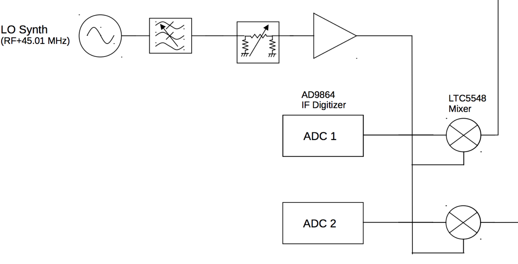

beim durchsuchen des Internets bezüglich des Aufbaus von Mischerstufen
haben ich diese Beschaltung auf Seite 5 oder hier im Anhang gefunden:
http://kl1xf.org/vna.pdf
Ich verstehe alles bis auf den Mischer. Warum hat der Author nach dem
Lokaloszillator eine Dämpfung und einen Verstärker platziert, bevor das
LO Signal in den Mischer einkoppelt?
Gibt es Unterschiede wenn das RF Signal mit geringem Pegel, mit einem
starken LO Pegel zur ZF gemischt wird?
Müssen die Mischsignale (LO und RF) immer eine ähnliche Amplitude haben?
Darf ich mit einem LO zwei Mischer betreiben oder gibt es Übersprechen
von einem zum anderen? Ansonsten müsste man diese durch einen
Leistungsteiler entkoppeln, oder?
Beste Grüße und vielen Dank für eure Aufklärung.
Er hat nicht einfach eine Dämpfung eingebaut, sondern eine variable
Dämpfung. Du solltest mal genauer sein mit dem Lesen.
Das ist ganz einfach, um die Aussteuerung der einzelnen Stufen
einigermaßen im optimalen Bereich zu halten, oder damit auf
unterschiedliche BEdingungen sich einstellen zu können.
Gast #5625167
ein Dämpfungsglied, kann zur rückwärtigen Anpassung, i.a. 50R, genutzt
werden. Und ein nachfolgender Verstärker a=+6dB/+9dB zu Isolation von
Mischer und LO Aufbereitung, dazu muss er ca. 40dB Isolation haben.
Was aber komisch ist, dass dieser nur einmal existiert.
Besser ist es jeweils einen isolations Verstärker vor jedem Mischer zu
nutzen.
Jörn war der Erste, der ihn aufgebaut, vermessen und verbessert hat.
Siehe: Der Kubik-Verstärker in der Publikation von Jörn, DK7JB.
# https://www.bartelsos.de/dk7jb.php/der-kubik-verstaerker
Und als zweiter Autor ist Günter, DL4ZAO zu nennen:
# https://www.dl4zao.de/technik-kram/index.html#a1263
# https://www.dl4zao.de/_downloads/KubikAmp.pdf
Ein Mischer is ein nichtlineares Device und benoetigt spezifische Pegel.
Ja der LO sollte einen Splitter und zwei passende Verstaerker haben.
Die Mischer benötigen nom. 0dBm am LO-Port. Der Verstärker wäre
notwendig falls der Synthesizer nicht die benötigte Leistung liefert.
Ein variables Dämpfungslied ist normalerweise nicht notwendig, es sei
denn die Ausgangsleistung des Synthesizer variiert sehr stark über den
Frequenzbereich.
Wie gesagt, die LO-Leistung sollte konstante 0dBm betragen, die Mischer
vetragen aber auch 6dB mehr oder weniger.
 LO-Eingänge und RF-Referenzeingang (obere Mischer) idealerweise ja, der
Pegel am 2. RF-Eingang (untere Mischer) hängt von den Eigenschaften des
DUT ab.
Kannst du machen. Der Autor verwendet jedoch einen LO-Leistungsteiler
(s. Folie 9) der im Blockschaltbild nicht eingezeichnet wurde.
