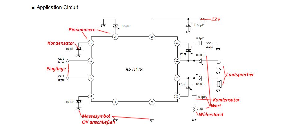

ich habe im dachboden ein altes Han-Tor Radio gefunden den ich
wiederverwenden möchte.
Ich habe den "AN7147n" IC gefunden der warscheinlich für den Ton
zuständig ist, habe ihn rausgelötet und versuche ihn anzuschließen.
Leider bin ich sehr schlecht im Schaltplan lesen und habe absulut 0
ahnung wie das gehen soll...
Der schaltplan: https://www.promelec.ru/pdf/an7147n.pdf
Würde mich über freuen wenn mir einer erklären kann wie man ihn zum
laufen bringt.
danke im voraus :)
#5626200
> laufen bringt.
Beschalte ihn einfach wie auf der letzten Seite gezeigt, die Platine
siehst du auch, und lege dein Eingangssignal (links & rechts) an die
beiden Eingänge über jeweils einen 470nF Koppelkondensator an
Man braucht (alle 35V) 2 x 100uF Elko, 3 x 1000uF Elko, 2 x 47uF Elko, 2
x 100nF Folienkondensator, 2 x 2.2 Ohm Widerstände.
Er bringt an 12V (Autobatterie) knapp 4 Watt.
Gast #5626201
So aufbauen, wie auf der letzten Seite in dem verlinkten Datenblatt!
Und auf der ersten Seite steht, wie die Pinnummern zu interpretieren
sind.
In Reihe zu den Eingängen (Pin 2 und Pin 5)würde ich noch einen
Kondensator empfehlen. Über den Eingangswiderstand macht das Datenblatt
keine Aussage, also mal mit 1µF beginnen.
Oder was sollen wir dir dazu noch sagen?
Gast #5626204
Jap aber wie gesagt kann ich die schaltpläne noch nich so gut lesen :)
habe 0 ahnung von wäre nett wenn man nochmal beschreiben könne wie
welcher pin angeschlossen gehört
Gast #5626210
Das Datenblatt ist doch super, da ist sowohl der Schaltplan als auch ein
Layout drin. Also beide bilder nebeneinander legen und das ganze von
Hand nachvollziehen. Da kan man sogar was lernen.
