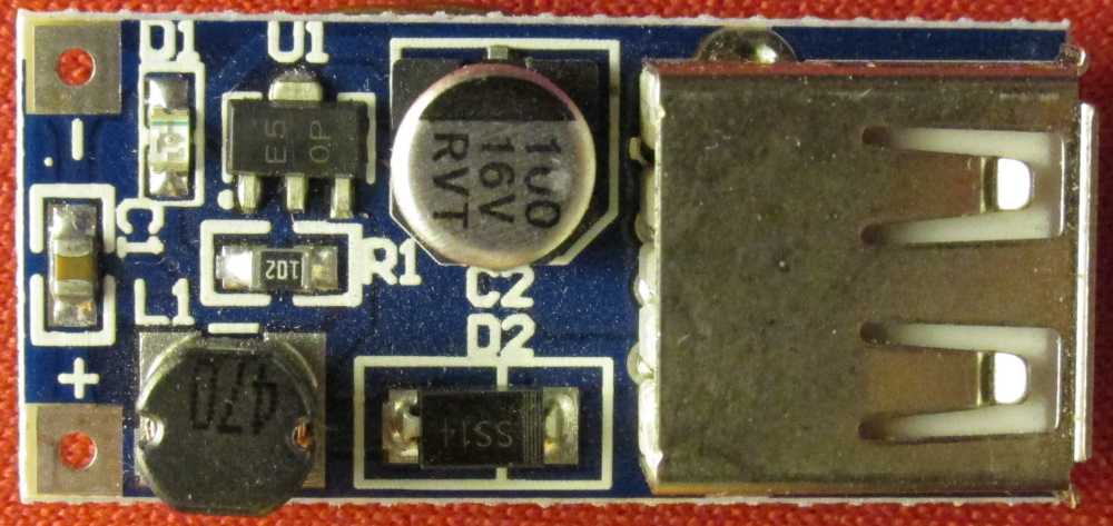

von Manfred (Gast)
noips schrieb:
> dass die Angaben übertrieben sind
2015 habe ich sowas mal gekauft und gemessen - Anhang.
Die Tabelle stellt die maximalen Lastströme in Abhängigkeit der
Speisespannung dar.
Die Eingangsspannung wurde von 3..4,2V variiert und die elektronische
Last am Ausgang soweit verstellt, bis die Spannung auf 4,75V abgesunken
ist.
von noips (Gast)
Danke für die Infos! Was ist die Spalte mit den Prozentwerten?
Wirkungsgrad?
Wenn man grob aus den letzten beiden Zeilen den Strom für 2.5V am
Eingang extrapoliert, so kommen ca. 75mA raus. Die 600mA Ausgangsstrom
bei 5.0V Uout gibt es dann wahrscheinlich nur bei ca. 5V Uin. Und darauf
wird sich die Angabe wohl beziehen. Also 5V-5V Wandler mit 85%
Wirkungsgrad! Tolle Sache!
