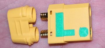

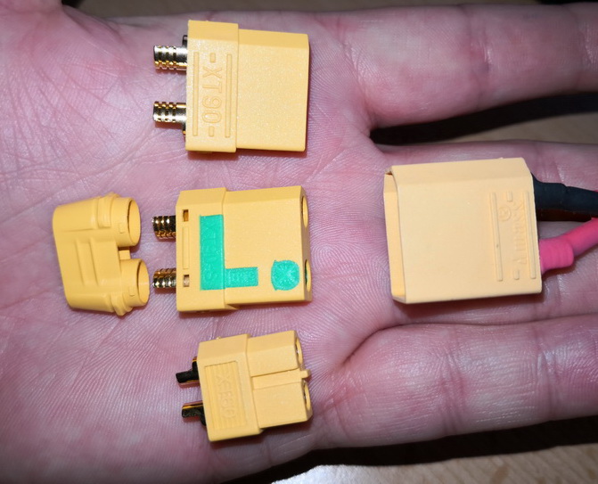

XT60 ist eine gute Idee.
Ich würde sogar auf die XT90 gehen. Such mal nach "XT90 Anti Blitz".
Die XT90 sind etwas größer als die XT60.
Die Blitzschutz-Variante hat sogar noch Isolatorhauben für die Kabel.
Das hat den Vorteil, dass du sie besser greifen kannst, die gehen
nämlich teilweise recht streng.
Den Blitzschutz kannst du sowieso gut gebrauchen.
Zum Größenvergleich habe ich mal ein Foto gemacht.
https://www.elektromodellflug.de/hochstrom-st.-bu..html
Gruß Daniel

#5630163
Tobias C. schrieb:
> Weil "Blitze" sind da eher nicht zu erwarten, oder was ist gemeint?
> "Anti-Sparc" im englischen klingt da schon etwas anders. Beim Anstecken?
> Das kann doch wohl keine Technik verhindern, oder?
Natürlich sind die "Blitze" Funken beim Anstecken gemeint.
Die Buchse ist so konstruiert, dass zuerst Kontakt über einen Widerstand
hergestellt wird. Beim tieferen Einstecken wird der Widerstand
überbrückt.
Das funktioniert ganz gut.
Schau Dir mal die Bilder bei den "XT90 S mit Antiblitz" an.
Tobias C. schrieb:
> Auf Fotos sehe Ich keine "Haube".
Siehe Foto.
Ich meine die "Haube" damit man sich den Schrumpfschlauch spart.
Tobias C. schrieb:
> Sind die auch ganz sicher nicht zu verpolen?
Keine Sorge. Nicht mal ein Grobmotoriker auf Extasy bekommt den Stecker
falsch herum rein.
Da gibt es auch keinen ungewollten Kontakt.

Tobias C. schrieb:
> So ohne Vergleich hat man ja keinerlei Vorstellung der Größe.
> Haben die XT90 und XT60 kleinere Maße?
Deswegen habe ich extra ein Foto mit meiner Hand gemacht, damit Du eine
Größenvorstellung hast.
Tobias C. schrieb:
> Da steht "clear + and + avoid the misstake",
Das steht da, damit du die Kabel richtig anlötest.
Im Betrieb ist der Verpolschutz durch die Form gegeben.
Tobias C. schrieb:
> Es auch bei aufliegenden metallischen Objekten nicht zum Kurschluss
> kommen kann.
Dir ist schon klar, dass die Buchse an den Akku kommt?
Die Buchse ist das Teil auf dem Bild. Da schaffst du nicht mal mit einem
Schraubenzieher die Kontakte zu brücken - selbst wenn du es wolltest.
Die Buchse kannst du auf soviel Metall legen wie du willst, du kommst
nicht an die Kontakte.
!!! Außer du tauchst die Buchse in Quecksilber !!! :-)
Tobias C. schrieb:
> "Funkenschutz" wäre zumindest im Deutschen klarer: "Spark" ist ja der
> Funke.
Ich habe mir den Namen nicht ausgedacht. Ich habe nur das geschrieben,
womit du am ehesten etwas bei goo... etwas findest.
Tobias C. schrieb:
> Das Bild von china-amass ist bei mir vollschwarz.
Ich habe den Link geändert. Siehst du jetzt was?
Und jetzt hör auf Dich verrückt zu machen und bestell einfach ein paar
verschiedene Stecker. Erlebe Sie live und entscheide dann.
Und verabschiede Dich von dem Gedanken, dass du Dir jetzt ein
Stecksystem aussuchst und damit ein Leben lang glücklich wirst.
Das dachte ich auch schon mal und habe dann trotzdem sämtliche Stecker
umgelötet :-(
Gruß Daniel

#5630495
Bin gerade verwirrt ob ich deine Vorhaben mit der Batterie unterstützen
soll. Nun ja. Einfach mal zur Aufklärung:
Genannt wurden bisher von mir die zwei vorgeschlagenen Stecker:
XT60 oder XT90:
-Aus dem RC-Modellbau
-Eher nicht für deinen Anwendungsfall gedacht (nicht für richtigen
Dauerbetrieb über mehrere Stunden gedacht. RC-Modellbau-"Dauerbetrieb" =
ca. 20-30min) Möglicherweise funzt es auch über längere Zeit. Keine
Garantie. Folgen: Stecker wird heiß -> Schwelbrand -> Feuerwehr.
- Verpolungssicher
- Stecker + Buchsen unterschiedlich
- sehr günstig
- auch für Printmontage gibt es stecker
- ca. 2 cm groß
- Blitzschutz ist wahrscheinlich automatische Google Translator
Übersetzung für spark protection
Anderson-Stecker:
- Für Gabelstabler etc. gedacht. Für deinen Anwendungsfall gut geeignet
- Dauerbetrieb möglich
- Verpolungssicher
- Stecker = Buchse (alle Stecker sind Zwitter und werden durch drehen in
einen anderen Stecker gesteckt)
- etwas teuer, aber als Chinaklon erhältlich
- ca. 4 cm breit 6 cm lang?
