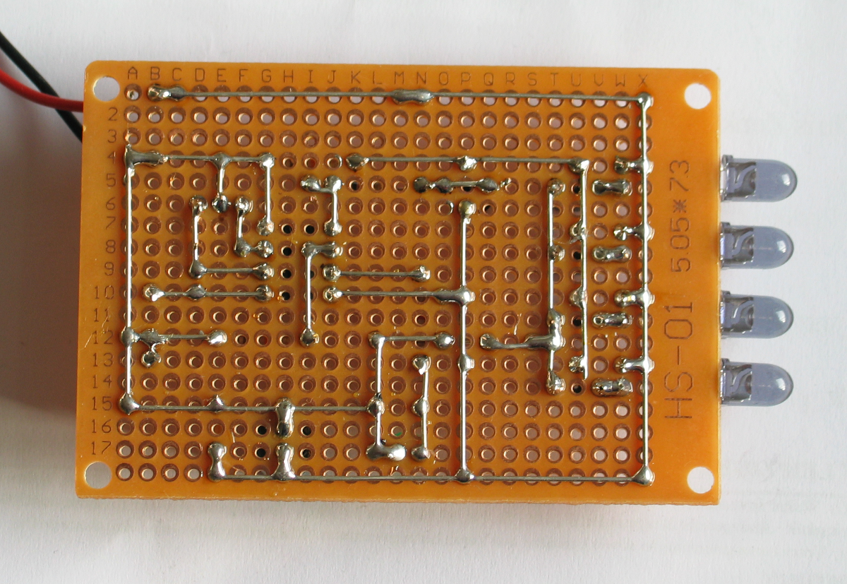

von Andreas D (Gast)
Du verbindest einfach die einzelnen Lötpunkte auf der Unterseite mit
Draht. Siehe:
www.dl8ma.de/jugendarbeit/tv-b-gone/tv-b-gone_lochraster_loetseite.png
als Beispiel.
OOOH, das sieht aber ordentlich aus. Lediglich der Draht in "Zeile1"
wirft einen kleinen Bogen.
von ÄXl (Gast)
> als Beispiel.
Die IR-Dioden haben 'ne Flussspannung von 1.1V oderso. Schön ohne
Vorwiderstand auf den hohen Innenwiderstand der verwendeten AA-Zellen
hoffen und den 100µF Pufferkondensator nur nicht größer machen, damit
der nicht "nachschiebt". Da hätte ich wenigstens einen kleinen Widrtsand
im Emitter eingebaut, um der LED-Treiberschaltung einen
Konstantstromquellencharakter mitzugeben.
Aber: darum ging es hier ja garnicht, sorry...
ging ja um die Leiterplatte. Und die sieht wirklich gut aus!

von Stefan F. (Gast)
Solange der Platz reicht löte ich verzinnten Draht auf die Lötaugen. Bei
höheren Packungsdichten mache ich das nur noch mit den Leitungen der
Stromversorgung und Lastkreise, alles andere dann mit Kupferlackdraht
"frei Schnauze". Anschließend fixiere ich alles mit "Kontakt Plastik"
Spray.
Das sieht dann ungefähr so aus:
https://s-huehn.de/elektronik/epromprog/epromprog-pl-h.jpg

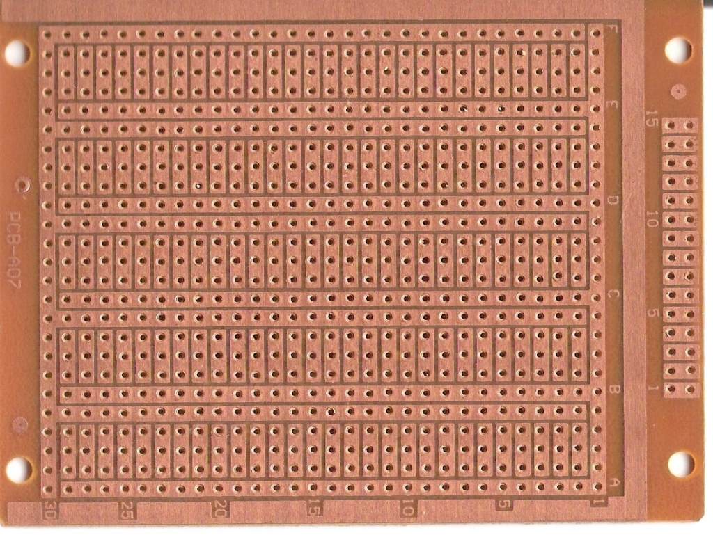

Es gibt aber neben dem klassischen Streifen- und Punktraster auch noch
ein paar andere "Formationen" für Lochraster-Platinen.
Die im Foto ist z.B. super für Digital-Schaltungen mit TTL- und
CMOS-Geraffel. Schmale DIP passen rein und dazwischen verlaufen dann VCC
und GND als Bus. Das ist da dann schon mal extrem praktisch.

von schlaubi (Gast)
2. P.S.:
So wird das nur im Ausnahmefall aussehen:
http://www.dl8ma.de/jugendarbeit/tv-b-gone/tv-b-gone_lochraster_loetseite.png
Sowas mag zu DIP und THT-Zeiten ja gepasst haben:
https://www.mikrocontroller.net/attachment/383076/perf_board_4_10_07.jpg
Einen SMD-Kaefer (SO8 - SOxy) wird man da nicht draufloeten wollen.
Geht auf (2.54er) Lochraster problemlos, wenn man die Loetaugen
mit einem Skalpell/Cuttermesser in der Mitte teilt.
So schoene parallele Leitungen sorgen vor allem fuer viel
Uebersprechen.
Besser so:
https://www.mikrocontroller.net/attachment/383079/DSC_0332.jpg
