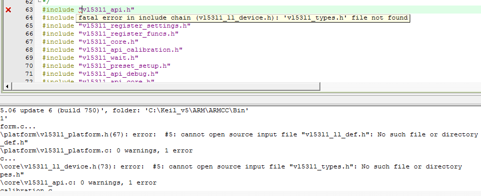

Der Sensor besitzt eine API die ich nutzen wollte um verschiedene
Funktionen in meinen Code zu kriegen mein Problem dabei ist das bei den
eingebundenen cpp's steht das einige Headers nicht zu finden seien
obwohl sie im gleichen Projekt Ordner sind.

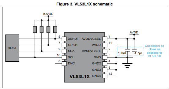

1. beim Schaltungsaufbau wie auf dem Bild zu sehen soll I0VDD 1,8V
betragen und die Versorgung des Sensors 2,8V. Aber die Masse von I0VDD
wurde gar nicht eingetragen lege ich die Masse auf die Masse des
Mikrocontroller oder wie funktioniert das?
2. Wozu brauche ich die beiden Pins GPIO1 und XSHUT?
Ich freue mich auf jede Unterstützung Leute

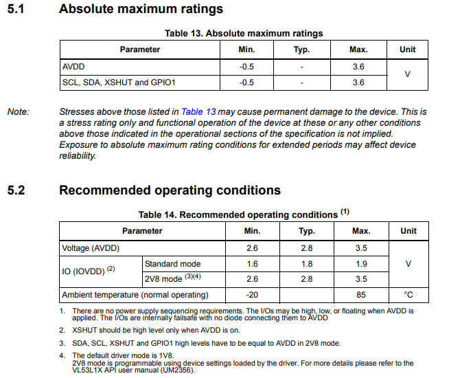

Die GND Anschlüsse gehören zusammen gelegt. Bist du sicher, daß du für
die Kommunikation zwischen dem Sensor und dem Mikrocontroller 1,8V
verwenden willst? Unterstützt dein Mikrocontroller das überhaupt?
I²C läuft normalerweise auf 5V und häufig auf 3,3V. Aber weniger als
3,3V habe ich noch nicht gesehen.

Nein der Microcontroller unterstützt das nicht ich würde das dann mit
einem Spannungsregler machen der dann von 5V oder 3,3V runter regelt auf
1,8V.
Steht im Datenblatt so oder sehe ich da was falsch? im Standard Mode mit
1,8V
Da ist auch schon das Problem kann ich das dann auf die gleiche Masse
legen? und wenn nicht wohin dann? :/

Ja der ist auf einem Satel Breakboard die Spannungsversorgung dafür ist
zwischen 2,8-5V aber das ändert ja nicht an der I0VDD die bleibt bei
1,8V wie man im Datenblatt von dem Breakboard auf seite 4 sieht :/

ich bekomme bei sehr vielen Dateien diesen Fehler:
fatal error in include chain (vl53l_ll_device.h): 'vl53l1_types.h' file
not found
Wobei die entsprechenden Header aber in dem richtigen Ordner sich schon
befinden.
von Johannes S. (Gast)
> not found
In welcher Entwicklungsumgebung? Sind die Includepfade angegeben?
von Peter S. (Gast)
Ja sind sie oder muss ich noch was hinzufügen? Ich arbeite mit Keil
Das sind die includes aber nicht die Suchpfade zu diesen. Die müssten in
den Projekteinstellungen festgelegt werden. Der Compiler wird nicht in
dem Verzeichnis aufgerufen wo die Quellen liegen, deshalb nutzt es
nichts wenn Source und Header im gleichen Verzeichnis liegen.
Masse ist Masse. Es gibt normalerweise nicht die eine Masse und dann
irgendwo eine andere Masse mit anderem potential. Alle Spannungsangaben
beziehen sich normalerweise auf Masse.

von Peter S. (Gast)
> müssten in
Danke dachte es reicht wenn die im gleichen Verzeichnis sind, habe den
Pfad eingegeben und das hat schon mal geklappt.

Ja das stimmt schon das Problem dabei ist, dass ich dadurch eine
Spannungsdifferenz habe, da ich einmal 5V und einmal 1,8V auf der
gleichen Masse habe, wäre das wirklich okay?
von Stefan F. (Gast)
Auf Masse (GND) hast du per Definition Null Volt. Die Spannung misst du
an der anderen Leitung relativ zu Masse.
