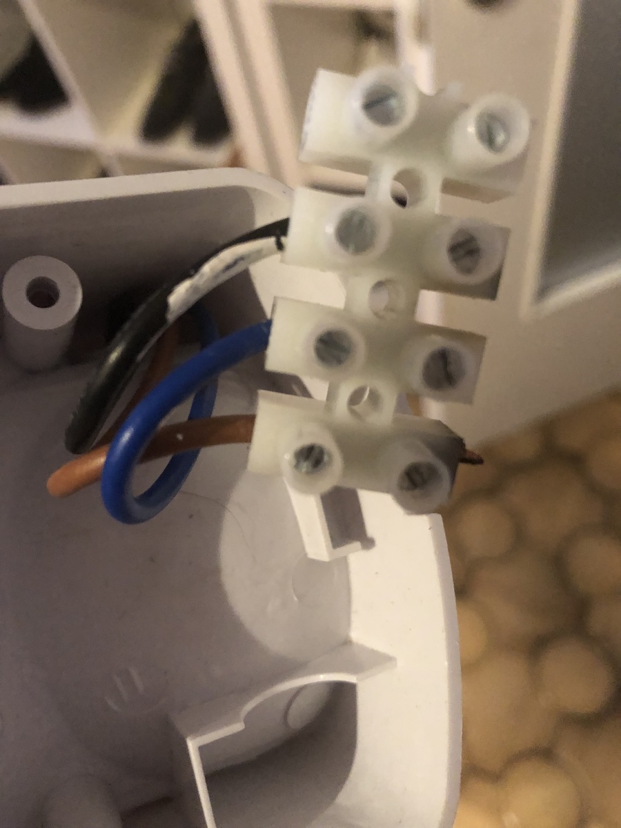

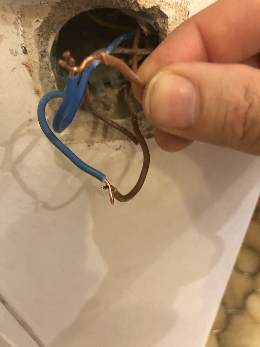

Noch ein kleines Problem. Der Schaltwr wurde mal durchgeschaltet weil im
Zimmer zwei Schalter sind, deswegen komme ich nicht klar.
Ich möchte Schalter eins wegmachen und dafür dieses bildhübsche
sensorschaltungsgehäuse installieren.
Wie man auf dem Bild sieht gibt es bei der Verkabelung Licht.
Wie muss ich das an den Bewegungsmeldern anschließen?
Kann mir irgendjemand aus dieser schier unlösbaren Aufgabe trotzdem
helfen und Held für einen Tag sein? Gerne auch zwei. ???

du hast 2 Blaue und 2 Braune Leitungen.
Der Bewegungsmelder hat eine Schwarze eine braune und eine blaue.
du nimmst jetzt die zwei blauen und klemmst sie auf die blaue Leitung.
du nimmst die zwei braunen und kelmmst die auf die braune Leitung.
Das abisolierte braune Kabel in Bild 2 prüfen ob da Spannung an liegt.
Wenn ja aufs schwarze klemmen und fertig.

Schließ bitte den alten Schalter an, wie er angeschlossen war, bild
machen, und auch die Klemmen in der Dose fotografieren, und hinten oben
geht ein Draht durch, auch das mal scharf fotografieren. Sonst kann man
nur raten....
