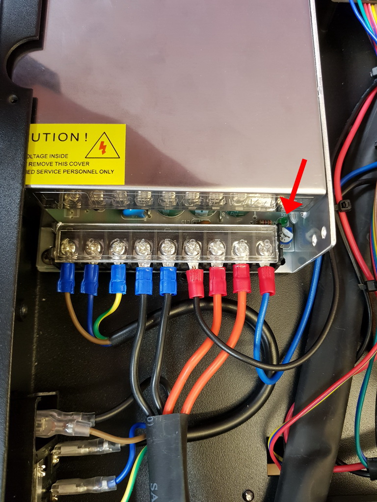

ich habe in einem 3D Drucker ein 12V Schaltnetzteil siehe Foto.
An den Klemmen des Netzteils liegen auch die 12V an, das hab ich
nachgemessen.
Neben den Anschlüssen befindet sich an solchen Netzteilen doch immer
eine LED die in meinem Fall allerdings nicht leuchtet. Welchen Status
zeigt diese eigentlich genau an?
Wieso ist die bei mir aus obwohl das Netzteil die entsprechenden
Spannungen liefert?
Danke & Grüße

Evtl. eine Überlastanzeige, die dauerhaft leuchtet, wenn der
Kurzschlussschutz angesprochen hat.
Ich habe ein ähnliches Netzteil, dort ist die LED eine Funktionsanzeige.
Wenn man mit dem Poti die Ausgangsspannung verändert, wird die LED
entsprechend heller oder dunkler.

Muetze1 schrieb:
> Sieht aus wie beim Anycubic i3 Mega
Ist ein Anycubic i3 Mega ;) 3D Drucker.
Leider gibts zum Netzteil kein extra Handbuch. Ist halt so ein
Chinateil.
Hintergrund der Frage ist: Der Drucker ist defekt. Das eingebaute
Mainboard funktioniert nicht mehr. Das hab ich mittlerweile durch den
Einbau eines anderen Netzteils herausgefunden. (Für die, die den Drucker
kennen: Steckt man auf dem Board den Jumper auf USB Spannungsversorgung
geht es. Nur direkt über den 12V Eingang nicht.)
Nun will der Verkäufer einen Teilaustausch machen. Entweder Netzteil
oder Mainboard und fragt nach dem Status der LED am Netzteil. Für meine
Begriffe hat diese zu Anfang auch geleuchtet. Nun aber eben nicht mehr.
Daher wundert es mich, dass trotzdem die 12V noch anliegen.
Bei Kurzschluss geht sie aber auch nicht an.
