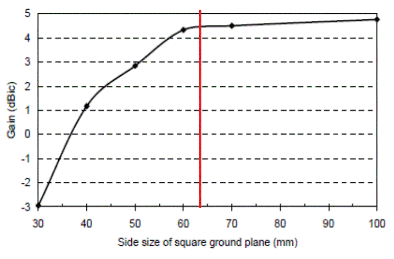

Theo K schrieb: > Hallo, > > Gibt es zwischen den verschiedenen GPS-Antennen grössere Unterschiede > hinsichtlich Rauschzahl und Antennengewinn? Datenblätter scheinen rar zu > sein. Je größer die Massefläche unter der Antenne desto geringer die Rauschzahl / höher der Gewinn? Wie viel cm² hast du Platz?

W.S. schrieb: > Eigentlich gibt es da kaum noch große Unterschiede. Alleine schon die Grösse der Groundplane macht einen grossen Unterschied. Die China-Antennen haben leider alle nur ein Minimum. Schorsch X. schrieb: > Ich hab eine TW2710 von Tallysman mit zusätzlichen SAW-Filtern drin. Schaut gut aus, danke.

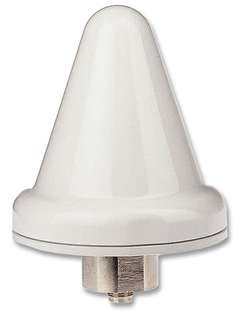

Stefanus F. schrieb: > Jörch B. schrieb: >> aber da man das Signal nicht >> gut per Antennenleitung weiterleiten kann, wäre es dann nötig (gute) >> Antenne und Empfänger/Decoder direkt aneinanderzubauen und dann das >> decodierte Signal plus Versorgungsleitung robust zu verlängern ? > > Korrekt, wird auch oft so gemacht. Wenn ich mit dem Zeug nicht schon zu tun gehabt hätte, würde ich das ja glauben. In stationären Anwendungen, wo man GPS für eine Frequenzreferenz nutzt und vielleicht noch die Uhrzeit holt, setzt man eine aktive Antenne aufs Dach, typisch wie im Anhang. https://www.panasonic-electric-works.com/de/gps-antenne-vic100.htm Es ist überhaupt kein Problem, das GPS-Signal über das Kabel zu bekommen. Der Verstärker in der Antenne sorgt für genug Signalpegel, so dass am Ende von xx-Metern Kabel genug kommt! Ich habe hier ein paar flache runde Antennen *) mit Magnethalterung (Kfz), auch da ist 'nur' ein Verstärker drin. Klemme ich die an mein Mobil-Navigon von 2007 oder an mein Frequenznormal, bekomme ich auch damit einwandfreie Daten. Man soll es nicht glauben, beide haben eine 5V-Speisung auf dem Antennenanschluß, scheint sich als Standard etabliert zu haben. Nicht verwechseln darf man das mit den "GPS-Mäusen" von z.B. Navilock, da ist der Decoder direkt mit drin. Die Teile haben dann aber keinen Antennenstecker, sondern eine reine Datenschnittstelle. Auch nett zum Spielen, aber unbrauchbar, um eine Frequenzreferenz zu betreiben. *)etwa so: https://www.distrelec.de/de/gsm-gps-antenne-jiashan-jinchang-jcb008-sma-fme-5m-ma/p/17840201

Theo K schrieb: > Das wäre für viele Fälle eine gute Lösung. In meinem Fall brauche ich > das GPS-Signal für einen GPSDO mit integriertem OCXO. Hallo Theo, für Timinganwendungen sind Antennen deren Richtdiagramm horizontal (und unterhalb des Horizontes) unempfindlich sind von Vorteil. Damit vermeidet man den Empfang von Reflexionen am Boden und an Bauten in der Nachbarschaft. Das ist bei Timing im Allgemeinen mehr Wert als der Nachteil durch eventuellen Verlust einiger Satelliten knapp über dem Horizont.

kringelgast schrieb: > Da Du das Bild von Hans Summers ja gepostet hast Falls Du mich meinen solltest: Das Bild ist eine Antenne von Panasonic, wie sie im kommerziellen Bereich eingesetzt wird. Ich brauche keine Bastlerseiten!
