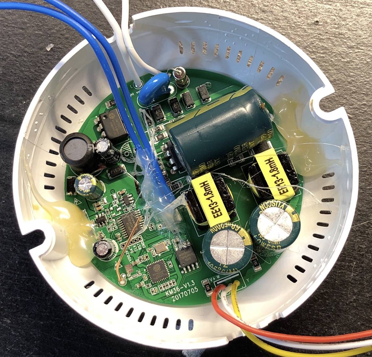

P.S.: Ach ja, falls es jemanden interessiert: Ich habe mal ein Foto vom
Innenleben angehangen. Ich wollte darauf hinweisen, dass die
Anschlusskabel nicht mit dem Datenblatt so ganz übereinstimmen: Die
beiden dicken nicht unterscheidbaren weißen sind L+N! Die blauen sind
die Taster/Schalter Eingänge. Alles erst zu erkennen, wenn man die
Büchse aufmacht.

Liegt vielleicht daran, dass das Teil von einer Firma aus Bulgarien
kommt. Vielleicht sind die dort relaxter / technisch versierter ;).
Hab schon gelesen, dass die Teile auch den Mindestabstand der
Leiterbahnen zwischen L und N nicht einhalten (kann ja bei dem
Formfaktor gar nicht gehen).
Hab dazu keine Meinung. Frag mich nur wer am Ende haftet und zahlt
(Versicherung), wenn die Bude brennt. Aber wie gesagt, ich bin da
neutral.

Timo N. schrieb:
> kann ja bei dem Formfaktor gar nicht gehen).
Der Formfaktor bzw. die Größe würden das schon hergeben. Das ist ja kein
Unterputz-Gerät. Kontrolliert habe ich das aber nicht.
