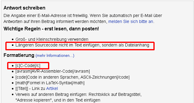

Johannes schrieb:
> Danke im voraus
> Johnson
Johannes lernt jetzt erst mal sich hier im Forum angemessen
zu bewegen indem er vor dem Posten die Forumsregeln liest,
verinnerlicht und umsetzt.
Zur Verdeutlichung habe ich ihm entscheidende Details noch
mal speziell hervorgehoben.
