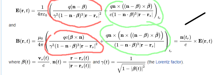

OP

Dem Nahfeld einer Antenne kannst du IMMER Energie entziehen, wenn du das
nicht tust, dann pendelt praktisch Blindleistung hin und her. Beim Trafo
genau das gleiche.
Der Ursprung liegt recht tief in der Relativitätstheorie und entsteht
aus dem Fakt, dass die Lichtgeschwindigkeit in ALLEN Bezugssystemen
gilt, ihre  Ausbreitungsgeschwindigkeit jedoch limitiert ist. Wenn du
von diesem Standpunkt nun auf die Maxwellgleichungen kommst und dann die
allgemeinste Form ansiehst, die sog. Lienard Wiechert Potentiale und dir
dann über den Gradient die Felder ansiehst, dann sieht das aus wie im
Anhang.
Der rot umkringelte Teil kommt aus der Elektrostatik und hat einen r^2
Term im Nenner. Er fällt also sehr schnell ab. Das ist das Nahfeld.
Der grüne Teil kommt aus der Dynamik und hat nur einen linearen Term im
Nenner und beschreibt das Fernfeld.
Das ganze sind also GETRENNTE Felder welche sich überlagern und eben in
bestimmten gebieten mehr oder weniger ausgeprägt sind.
Ich wollte doch nur klar machen, dass es NICHT so ist, dass sich
Fernfelder aus dem Nahfeld 'ablösen' oder dergleichen.
Physikalisch ist es eben so, dass das Nahfeld einfach ein geschaltetes
statischen Feld ist, wie ein Trafo oder ein Kondensator im
Wechselspannungspfad,
während das Fernfeld das "echte" Photon ist, also eine unendlich
ausgeprägte Anregung eines allumfassenden Elektromagnetischen Feldes.
Das furchtbare ist eben, dass BEIDE entstehen wenn man eine Ladung
irgendwo beschleunigt sie aber nichts miteinander zu tun zu haben.
Dass die Herleitung ist natürlich depressiv bis furchtbar ist, vorallem
ohne natürliche Einheiten (also wenn man den Großteil der Konstanten
nicht auf 1 setzt) ist mir ja auch klar.
