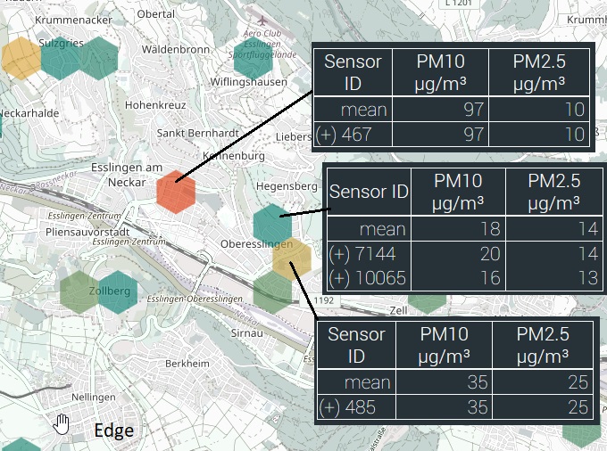

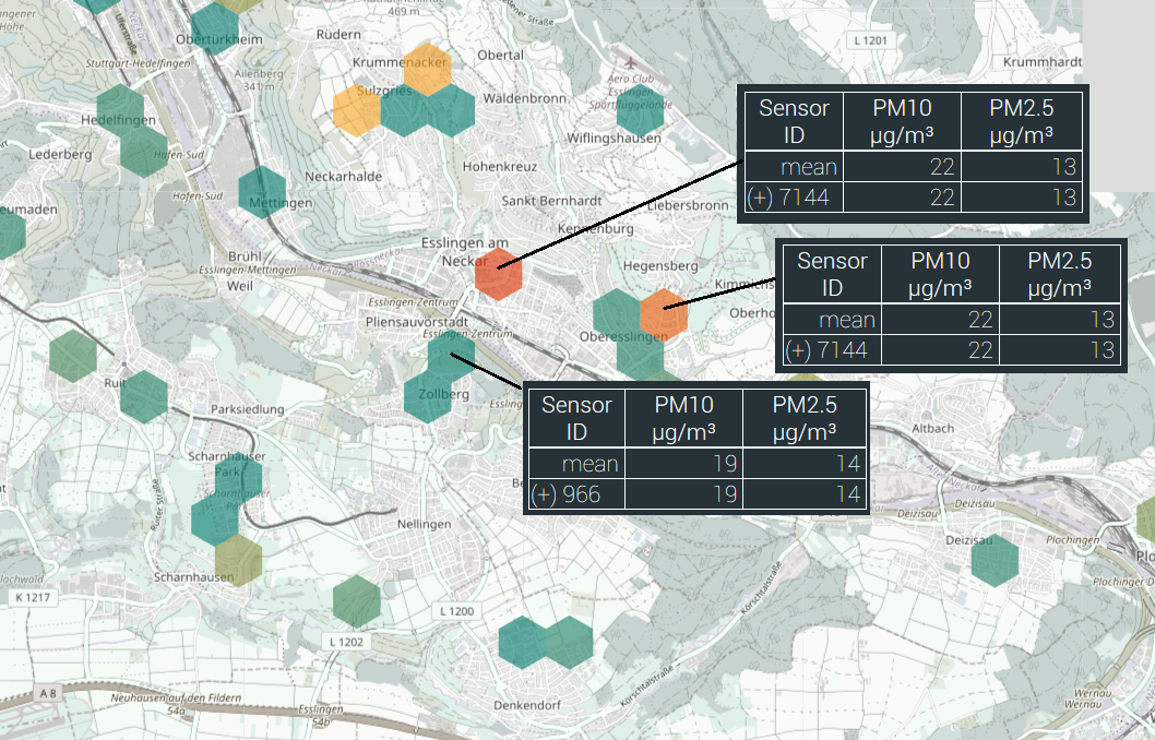

von Wolfgang (Gast)
EinStudent schrieb:
> Eine Visualisierung aller
> Sensoren gibt es hier: https://deutschland.maps.luftdaten.info
Kann mir mal jemand erklären, warum Sensoren die aktuell deutlich unter
25ug/m³ melden in sattem orange (> 50ug/m³) dargestellt werden?

von Wolfgang (Gast)
Hat sich geklärt:
Mit Firefox 63.0.3 funktioniert die Selektion der Messstation nicht
richtig.
Mit Edge geht's.
