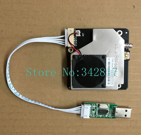

Schritt 1:
Den Sensor mit USB-Seriell-Adapter an den PC anschließen und die Daten
mit Python auslesen:

Ein Freund ist ein ausgewiesener Sensorexperte. Er hat die Meßwerte des
Chinesischen Billigesensors mit denen der Meßstattionen verglichen. Das
Ergebnis: Der sensor ist erstaunlich genau.
Was ich mich allerdings frage ist, wie langzeitstabil er ist.
Auf dem Sensor befindet sich ein kleiner Lüfter, der dauernd läuft. Ich
weiß nicht, was die Lager von so einem Lüfter nach einem Jahr
Dauerbetrieb machen.
Vielleicht wäre es am Besten, wenn man den Lüfter aktive abschalten
würde.

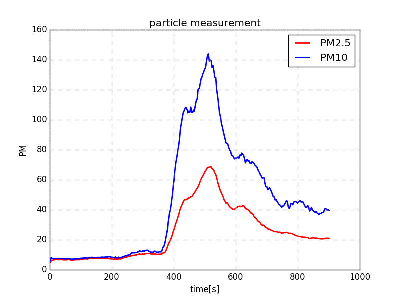

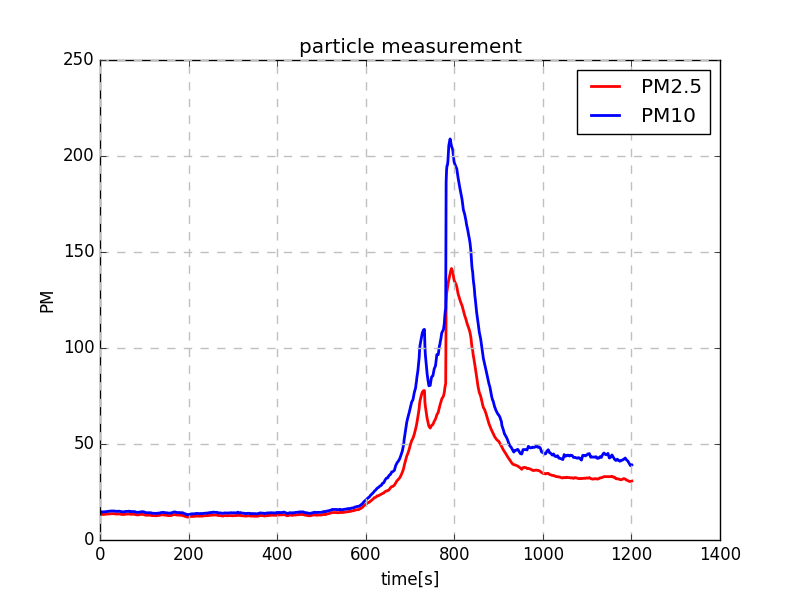

Ich habe gerade ein kleines Experiment mit dem Python-Script und dem
Sensor gemacht: Ein Streiholz anzünden und ausmachen. Der Sensor saugt
die dünnen Rauchschwaden ein und reagiert sofort.

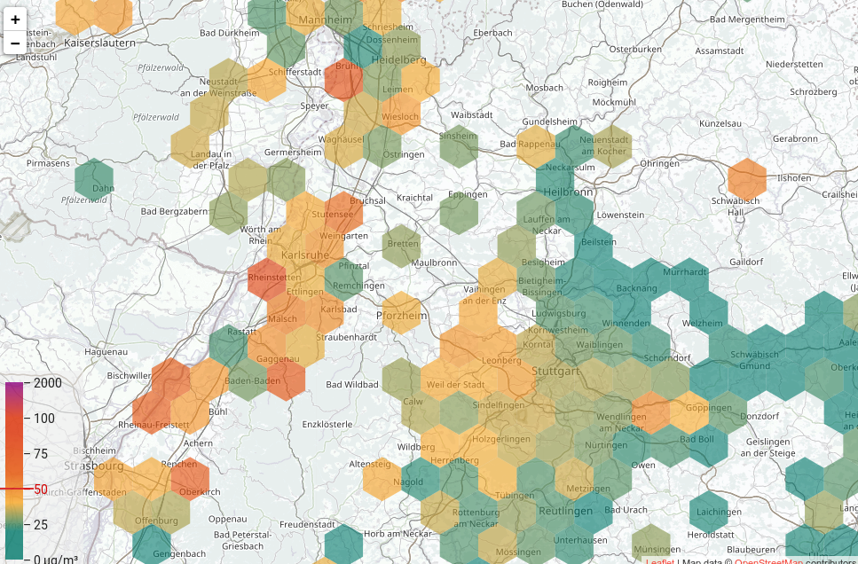

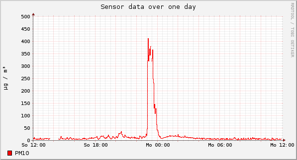

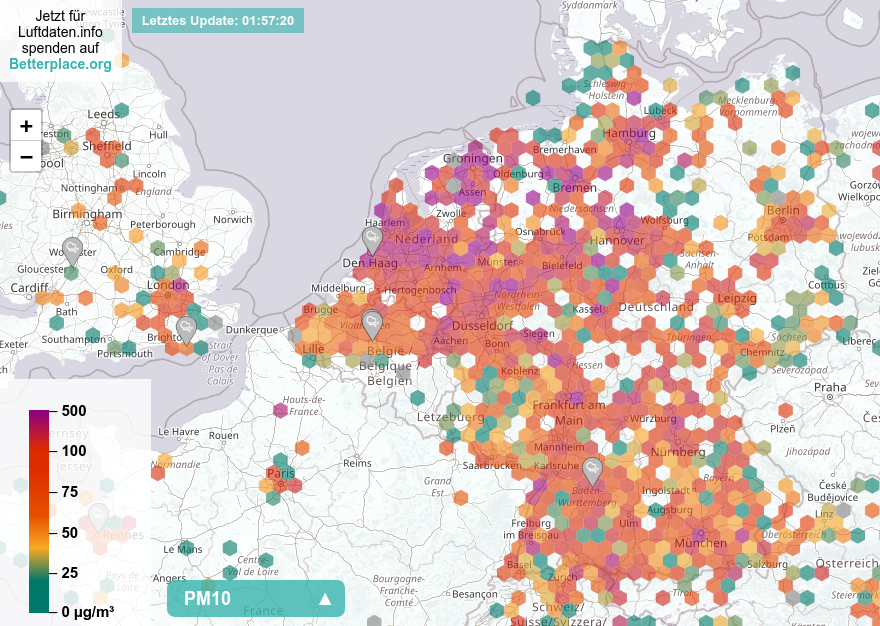

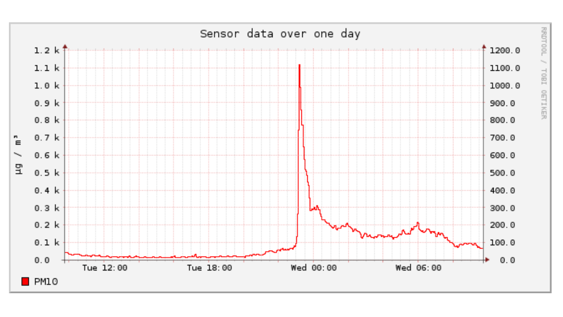

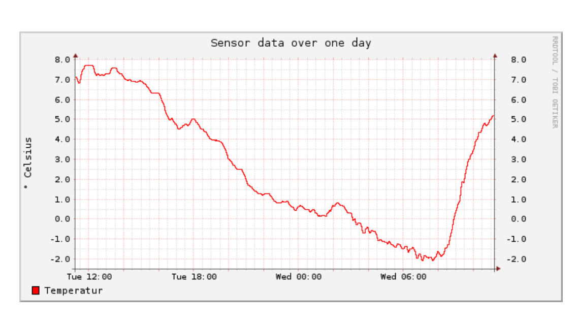

Gast #5276626
Danke für die informativen Diagramme, Tobi ;-)
Gut wäre wahrscheinlich, die beiden Kurven in ein Diagramm zu zeichnen,
dann könnte man vielleicht Unterschiede in den Verläufen besser
erkennen.

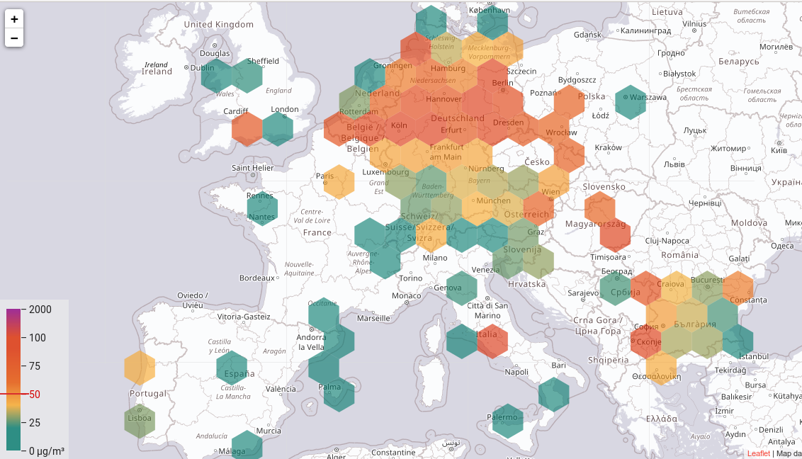

Ich habe mal die Feinstaubkarte von "jetzt" kopiert.
Im Norden der Republik sind die Werte höher, in Stuttgart erstaunlich
blau.
Man sollte vielleicht mal eine Wetter oder Temperaturkarte drüber legen,
um eventuelle Korrelationen zu erkennen.
Wahrscheinlich gibt es die sowieso, weil ja bei kaltem Wetter die
Heizungen laufen.
Im Südosten Europas ist es wieder etwas roter.

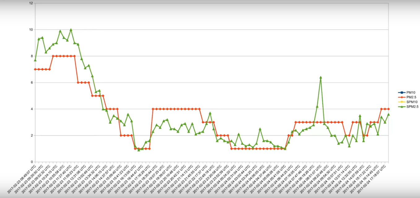

Gast #5276979
>Youtube-Video "BitBastelei #232 - Feinstaubsensor im Eigenbau"
Danke, ein ziemlich langes Video. Interessant ist der Vergleich ab ca.
Minute 43, bei der er die Landesmesstationen mit dem Ergebnis des
Sensors vergleicht. Ich würde sagen, das sieht gar nicht mal so schlecht
aus. Besonders, wenn man bedenkt, dass sich die Messwerte am unteren
Bereich der Meßspanne bewegen.

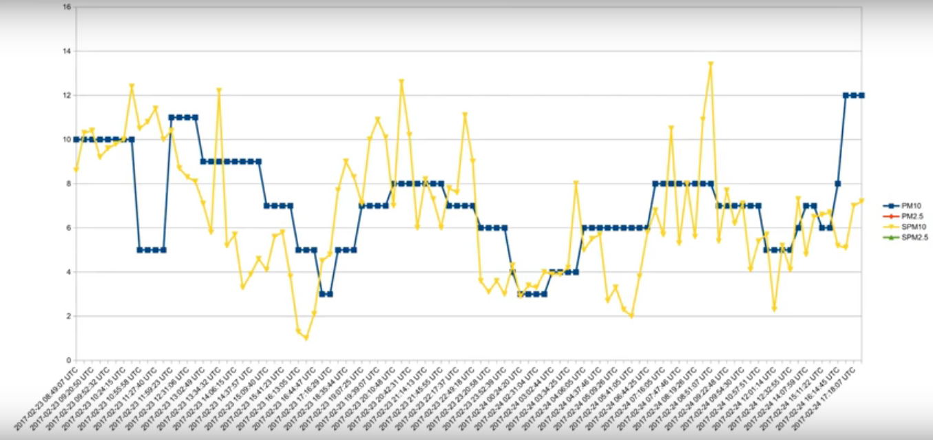

Gast #5277102
Daniel B.
> Interessant ist der Vergleich ab ca.Minute 43,
Hier die beiden ScreenShots aus dem Video zum Vergleich von PM10 und
PM2.5 mit einer offiziellen Meßstation.
Die "gröber" quantisierten Kurven sind die der offiziellen Meßsstation.
Laut Video Text liegt der Abstand zur Station im Kilometerbereich und
ein Hügel dazwischen. Daher finde ich die gute Korrelation erstaunlich.

Wie man aus dem ScreenShot der Europakarte mit den Feinstaubwerten sehen
kann, sind die Meßwerte eindeutig regional verteilt:
Beitrag "Re: Feinstaubsensor an Microcontroller"
Das spricht dafür, dass man über Wegmittelung die Fehler der
Einzelsensoren ein relativ gutes Bild der Lage bekommen kann.

Grillen geht grad nicht, ich hätte aber die Messung des Mittaessens im
Angebot.
Das Python-Script ist jetzt hoffentlich auch besser formatiert und man
kann es aus der Kommandozeile mit der Angabe der Schnittstelle und der
Zeitdauer in Sekunden starten:
 python feinstaub.py /dev/ttyUSB0 1200

Und hier der Messwert meines Sensors in einer norddeutschen Kleinstadt.
Hab den seit September in Betrieb. Ist ein Teil des Bürgernetzwerks
welches der TO beschrieb.
Über 100ug/m3 ist selten. Mehr als 1000 ist schon eine Hausnummer!
Eigentlich wollte ich zu Beginn der Heizperiode den Einfluss der immer
beliebter werdenden Holzkamine messen. Aber deren Einfluss scheint trotz
anderer Meldungen äußerst gering auf die Feinstaubbelastung auszufallen.

#6091354
Maxe schrieb:
> In so Diagrammen sollte immer die Temperatur und Feuchte mit angezeigt
> werden. Dann sieht man, welchen Werten man nicht trauen kann.
Weiß zwar nicht was Temperatur und Feuchte mit Feinstaub zu tun hat,
aber das wird auch parallel gemessen. Feuchte ist um die Jahreszeit
außer am frühen Nachmittag bei Sonne immer an die 100%.
Nur Lärmmessung währe ziemlich aufwändig.
Uhrzeit im Diagramm ist übrigens GMT, also +1h.
