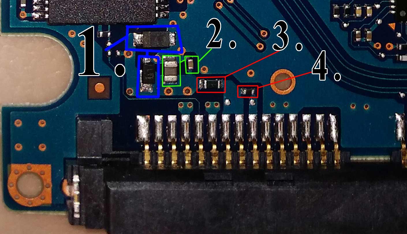

meine 2,5" Festplatte springt nicht mehr an. Vermutlich ist ein Bauteil
(oder mehrere) auf der Platine durch eine falsche Spannung abgeraucht.
Es gabt hier schon einen Beitrag das wahr im Jahr  22.08.2015 00:20  es
wurde dann ein Bauteil überbrückt und die Festplatte ging wieder.Der
Autor wahr Blau Z. (b2ue)
Nur es wurde nicht genau beschrieben wie das Überprückt wurde.Weis
jemand wie das ging

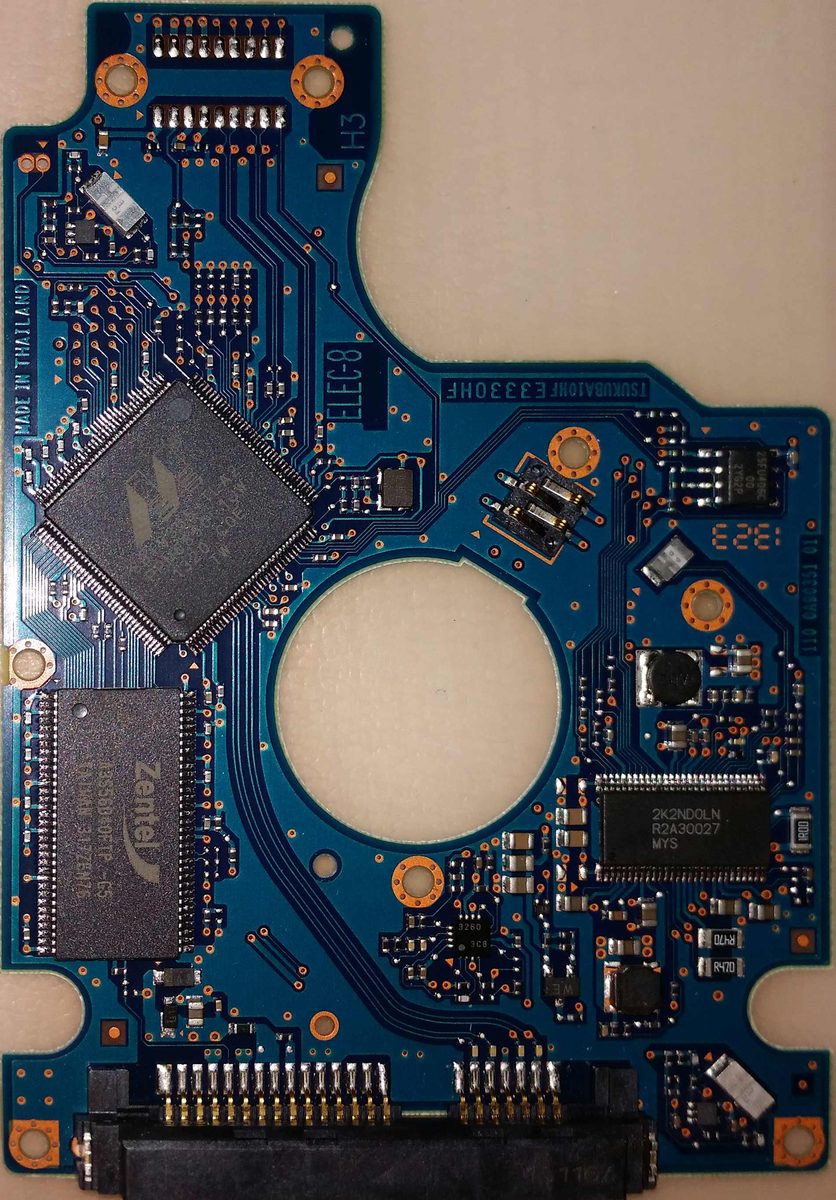

- Hilft es vielleicht, den Hersteller und Typ der Festplatte zu nennen?
- Könnte ggf. ein scharfes und gut beleuchtetes Bild der Platine (erst
einmal nur die sichtbare Seite) hilfreich sein?
- Ist die Aussage mit der falschen Spannung ausreichend? Hilft
vielleicht eine genauere Beschreibung wie ich zu der Vermutung komme
hilfswilligen Personen weiter?

OP #5633786
Es handelt sich um eine HGST HDD Platte Platine HTS545050A7E380
Beim Bauteil 3 habe ich keinen Durchgang aber wenn ich Strom auf die
Platine gebe habe ich einen Durchgang.
Ist das richtig oder ist das Bauteil defekt. Beim Beitrag 2015 wahr das
so.
wurde dann das Bauteil 3 überbrückt und die Festplatte ging wieder. Der
Wie Überbrücke ich das.

OP #5633829
Hier ist der Link Beitrag "Festplatte. Defektes Bauteil finden."
Das Bauteil 3 soll eine Sperrdiode sein für einen Kurzschluss über diese
Diode sollen aber 5Volt gehen um den Motor bei der Festplatte
anzutreiben.
Wenn ich die Platine beim Netzgerät anstecke habe ich beim
Durchgangsmessen einen Piepston wenn kein Strom auf der Platine ist höre
ich beim Durchgangsmessen keinen Piepston.
Muss bei diesen Bauteil 3 immer ein Strom Durchgang sein damit der Motor
die 5Volt bekommt.
Im Bild sieht man das Bauteil 3!!
#5633842
So ein Durchgangsmesser (auch der im DMM) legt da seine eigene
Prüfspannung an! Solche Messungen funktionieren also nur wenn ansonsten
der Prüfling Strom u. Spannungslos ist.
Das wars aber noch nicht, den einfach den Durchgang messen, ist was
anderes als eine Diode Prüfen. Dafür gibts norm. eigene extra
Einstellung am DMM. Die zeigt dann die Durchlassspannung an.
Lies mal was über Dioden:
https://de.wikipedia.org/wiki/Diode
Muss ja nich alles sein, aber das Prinzipien sollte man verstanden
haben.
Ich schau mir jetzt mal den andren Thread an, ob da brauchbare Infos die
HD bei sind....
PS: Wenn die Diode (3) wirklich defekt ist und du sie überbrücken
möchtest. Bauteil entfernen und ein Stück Draht anstatt hinlöten.
Mit nem dicken Klecks Lötzinn auf der Spitze, mittig aufs Bauteil und so
beide Lötstellen gleichzeitig erhitzen. Pinzette o. verschieben.
Nach Lötkügelchen in der Umgebung Ausschau halten und beseitigen.
(Spiritus+Zahnbürste)
