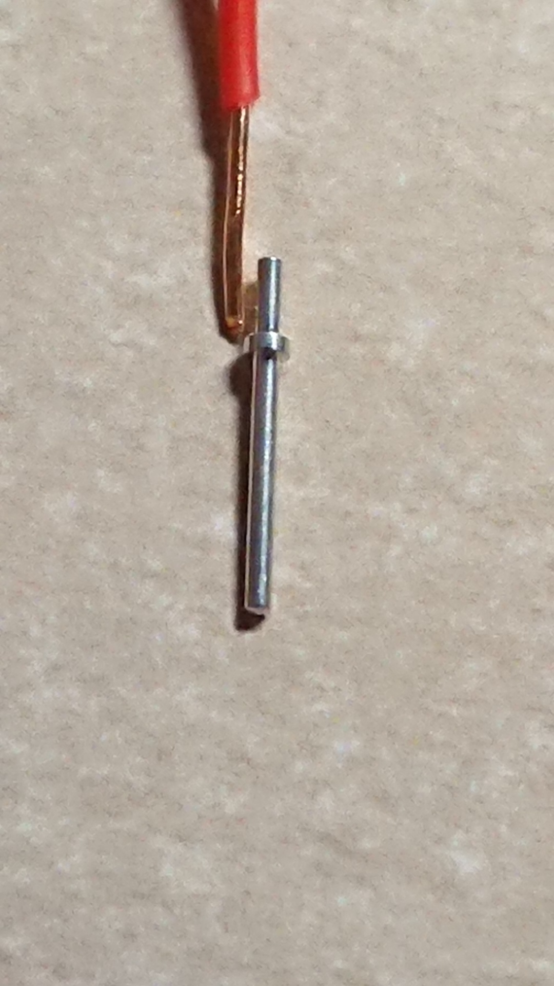

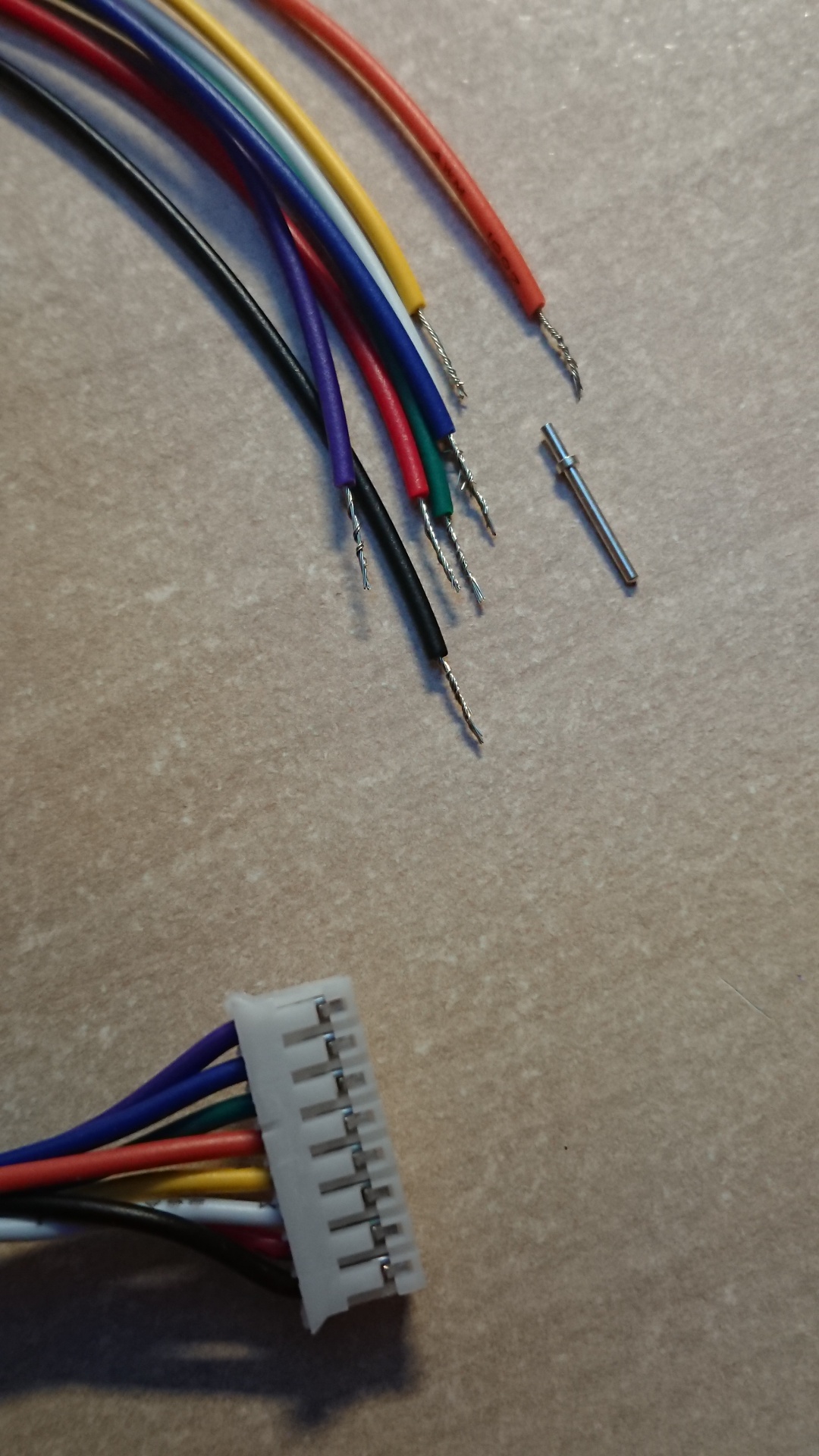

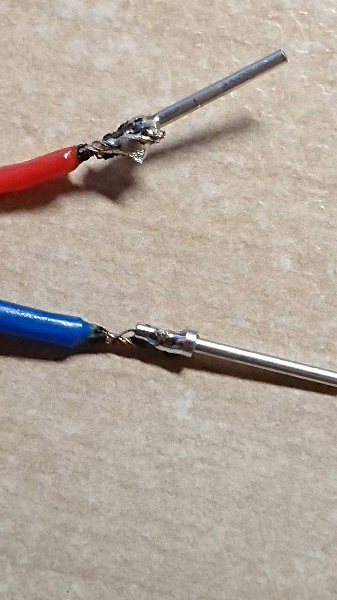

Ich bin mir nicht sicher, ob ich im richtigen Forum gelandet bin. Ich
versuche die abgebildeten Pins an Kabelenden zu löten, damit ich diese
in einem Breadboard verwenden kann. Ich stelle mich einigermaßen doof an
und frage mich, welche der abgebildeten Versionen die richtige ist.
Außerdem bin ich für jeden hilfreichen Tipp dankbar, was man bei solchen
Arbeiten beachten muss. Trotz dritter Hand und Lupe bekomme ich einfach
keine Verbindung hin, die mir gefällt...
Vielen Dank!
von Teo D. (teoderix)

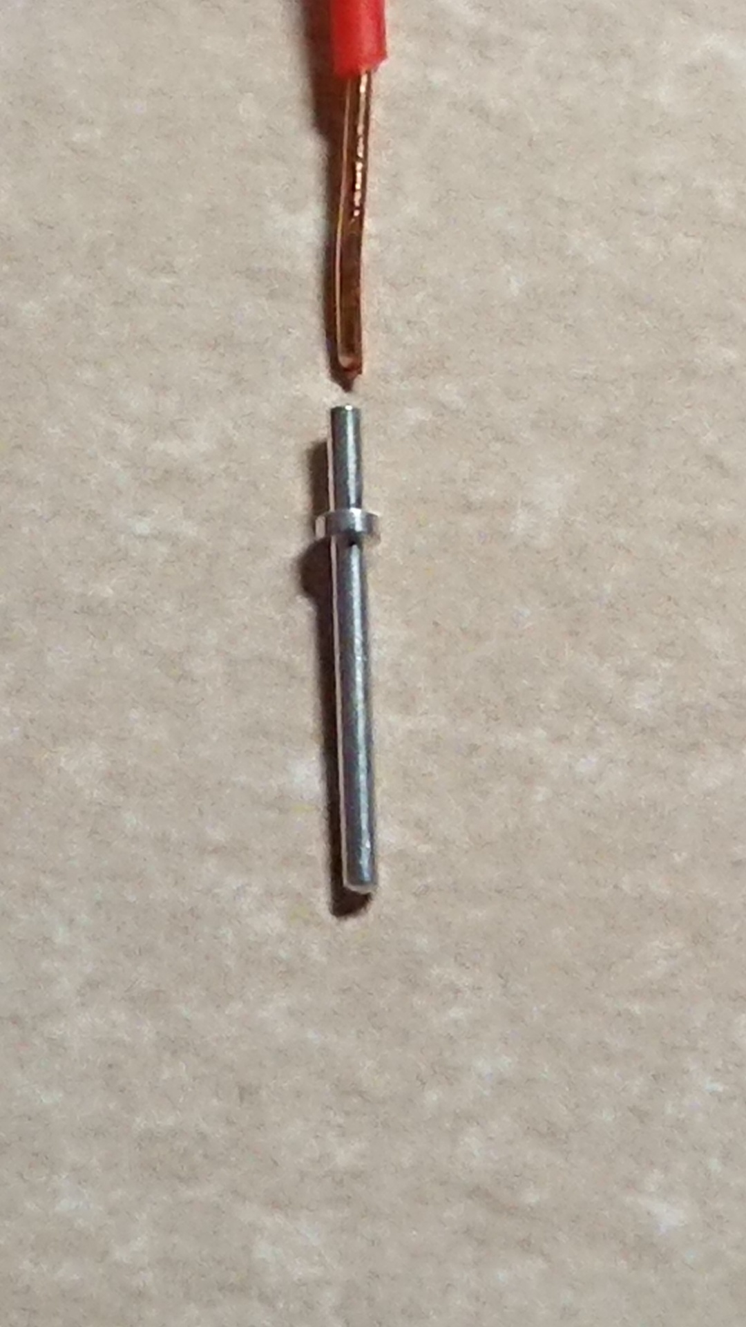

Wenn der Pin ne Bohrung hat, sollte eine Litze gewählt werden die da
rein passt.
Es sieht so aus, als wenn du mit viel zu hoher Temperatur arbeitest!?
Den Pin so einspannen, das nicht zu viel Wärme abgeführt wird. 330°C
sollten bei breiter Lötspitze und 30Watt mehr als ausreichend sein.
Etwas extra Flux hilft da natürlich immer. Das Ganze solange beheizen,
bis das Lot in die Bohrung gezogen wird.
Danach würde ich das noch mit einem Schrumpfschlauch mit Heißkleber
mechanisch stabilisieren. Sonnst bricht das ziemlich schnell ab.

Ich denke eher, dass der Lötkolben zu wenig Leistung hat.
Wärmeabfuhr minimieren (Pin einspannen in wärmeisolierte Halterung)
und mit genug Leistung rangehen, damit das Lötzinn richtig fließt.

von Stefan M. (beefjerky)
Teo D. schrieb:
> @TO
> Ne Bleistiftspitze hat den selben Effekt!
Dass der Lötkolben zu wenig Leistung hat glaube ich jetzt erstmal nicht,
obwohl das neue Lot tatsächlich schlechter schmilzt (bleifrei). Ich
glaube es könnte an der Wärmeabfuhr liegen. Wie könnte ich die Pins
einspannen, so dass sie besser isoliert sind?

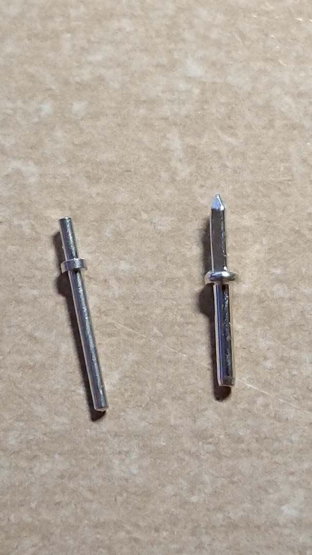

Ich habe zwei verschiedene Sorten Pins, der rechte ist tatsächlich zu
dick für ein Breadboard (1 mm). Der linke passt super (0.8 mm).

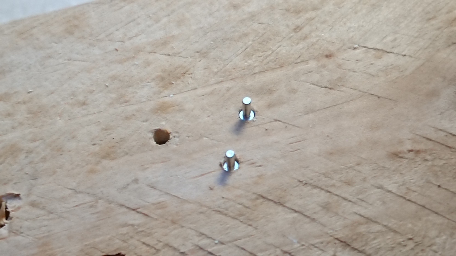

Einspannen zwischen mehreren Papierlagen oä.
Schade das du das wichtigste, die Lötspitze, nicht zeigst. :(
Mit Bleifreilot hab ich seit ~20J keine Erfahrungen mehr machen
müssen. :)))
KA, eventuell brauchts da wirklich ~350-360°C?!
PS:
Auf einer Silikonunterlage, sollte das auch Freihand zu löten sein.

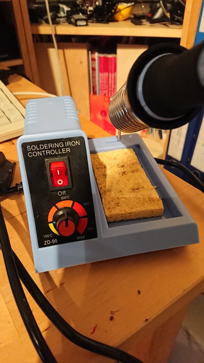

Ja, das stimmt wohl... Mein Fehler.
Die linke Spitze erschien mir irgendwie "verbraucht", die mittlere habe
ich gerade in Gebrauch und rechts ist noch eine neue. Ich habe das
Gefühl, dass durch das verwendete Lot immer sehr schnell etwas schwarzes
an der Spitze entsteht, obwohl ich denke, dass der Lötkolben nicht zu
heiß ist (Anfang oder Mitte des ersten roten Feldes, ~300-350°C?).

von Christian M. (Gast)
Stefan M. schrieb:
Ach, die schreiben jetzt noch eine Temperatur hin?! Das Teil ist eine
billigst Phasenanschnittsteuerung ohne jegliche Regelung! Für 20€ auch
nicht mehr zu erwarten!

von test (Gast)
Christian M. schrieb:
> Für 20€ auch nicht mehr zu erwarten!
Schau mal bei eBay. Lötstationen gibts für unter 20€ mit echter
Regelung. Inklusive 10er Packungen Lötspitzen (als Sortiment mit
diversen Formen oder als Vorratspack für die Lieblingsform) für extrem
billig.
Es gibt auch für nicht viel mehr Lötstationen mit "neuer Technik" bei
denen Spitze, Heizung und Temp. Sensor eine Einheit sind.
Man muss heutzutage nicht mehr viel ausgeben um einfache Lötaufgaben zu
erledigen.

Die Stifte sehen aber aus wie vernickelt.
Wo sind die her?
Da braucht es eigentlich anderes Flussmittel.
Und vorher verzinnen.
0,8mm ist wohl auch zu dick.
Würde ich nur ausnahmsweise verwenden.
> Wo sind die her?
Nee, vernickelt denke ich nicht. Die hier müssten das sein:
http://www.produktinfo.conrad.com/datenblaetter/1200000-1299999/001226212-da-01-ml-KONTAKTSTIFTE_D___0_8_789_68_de_en_fr.pdf
Habe ich sogar gemacht und mein Eindruck war auch, dass das Lötzinn auch
freiwillig dran halten wollte. Allein das Kabelende wollte dann nicht so
wie ich...
Also eigentlich passen die wirklich gut in meine Breadboards:
https://www.conrad.de/de/steckplatine-verschiebbar-polzahl-gesamt-840-l-x-b-x-h-1727-x-645-x-85-mm-tru-components-0165-40-4-27020-1-st-1568217.html
Interessanter Weise habe ich aber auch keine Angaben gefunden, was für
Pins da am besten reinpassen. Ich habe ausprobiert und die 1 mm dicken
waren ja auch auf jeden Fall zu dick.

Ja, also das denke ich auch. Mit dem Zeug komme ich nicht klar. Schade,
war ganz schön teuer. Und was das Löteisen angeht... Ich wollte nicht
gleich mit Kanonen auf Spatzen schießen, aber mglw. ist es zu "einfach".
Jetzt muss es erstmal ein bisschen herhalten. Zum Üben...
Ich werde heute Abend mal mein altes Lot wieder aktivieren und meine
eben angefertigte wenig wärmeableitende Pin-Spezialhalterung
ausprobieren :-))

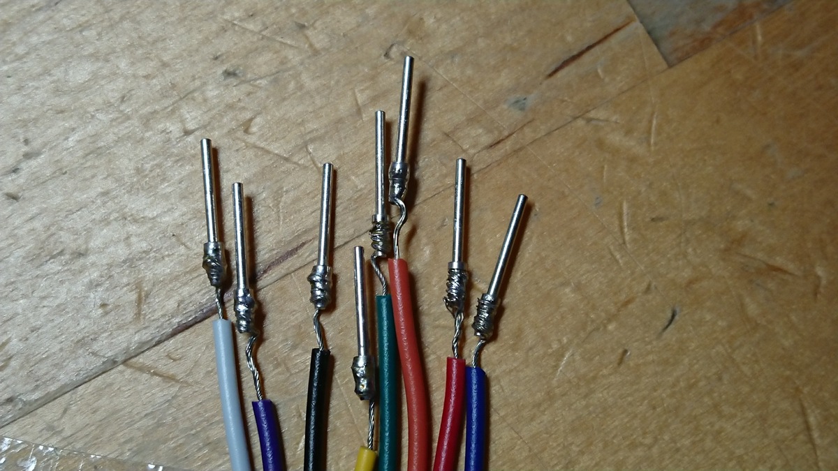

von Michael B. (laberkopp)
Stefan M. schrieb:
> Ich
Hmm, die blanken Drähte sehen aus wie Starrdraht, die angelöteten wie
Litze und ein Grössenvergleich fehlt aber die Stife scheinen mir für
Steckbretter zu dick zu sein.
Daß die schlecht aussehende Lötung etwas mit bleifreiem Lot, und dnn
auch noch dem schlechten aber billigen ohne Silber, zu tun hatte, wissen
wir nun. Du musst aber nicht auf das einfacher zu verarbeitende
bleihaltige Lot umsteigen, sondern einfach richtig löten lernen.
Und das heisst, daß die Lötstelle nach dem zerfliessen des bleifreien
Lötzinns nicht mehr bewegt wird und nicht mehr aufgeschmolzen wird zu
Korrekturzwecken, also die Lötung auf den ersten Anlauf klappt.
Ausreichend blank sind deine Teile.
Wenn du Starrdraht anlötest: Starrdraht 0.5cm länger abisolieren als
nötig, das andere abisolierte um das Ende des Lötstifts wickeln wie eine
Spule damit er schon von alleine hält. Dann den Draht am abisolierten
nicht drumgewickelten Teil mit einer Flachzange halten, sie führt die
Wärme ab bevor sie die Isolierung erreicht und aufschmilzt.
Dann einen Zweiten :-) die Lötspitze an den Bund des Lötstiftes halten
lassen mit einem winzigen Rest Lötzinn an der Lötspitze damit ein guter
Wärmeübergang erreicht wird und warten bis auch der Drahtwickel so heiss
geworden ist daß das Lötzinn auf ihm schmilzt (also mit der Lötspitze
nicht den Draht berühren, sondern warten bis die Wärme in den Lötstift
gegangen ist und den Draht dadurch erreicht, und mit dem Lötzinn den
Drahtwickel berühren und warten bis es dort schmilzt), Lötzinn
ausreichend aufbringen, es zieht sich in die Kanäle zwischen dem
Drahtwickel, Lötzinn wegnehmen, Lötspitze wegnehmen, und wackelfrei
halten bis das Lötzinn fest geworden ist. Dann sieht es auch glänzend
aus.

Flussmittel in die vom Lötstift wegführende Litze fliessen weil die
sonst brüchig wird und schon bei 3 mal hin und herwackeln ab ist und
(wie beim Starrdraht) darf die PVC Isolierung keinesfalls so heiss
werden, daß sie sich zersetzt und Salzsäure freisetzte, das korrodiert
dir die dünnen Litzendrähte in Nullkommanix weg.
Also Litze unverdrillt ebenfalls um den Lötstift wickeln wie eine Spule
aber 2mm am Ende des Lötstiftes frei lassen und 0.5cm unisoliertes
wegfüherendes Ende in eine Flachzange nehmen, erst dahinter beginnt die
PVC Isolierung. Dann verlöten (wieder den Lötstift zuerst erhitzen) und
wenn das fertig ist die 0.5cm blanker Litze die in einer Zange steckten
von Flussmittel reinigen inm dem sie in Spritus gahteln wird, dann
dieses Stück um die übrigen 2mm am Ende Lötstiftes wicklen. Dann alles
mit einem Schumpfschlauch der bis zum Bund des Lötstiftes geht und 0.5cm
über die PVC Isolierung reicht überziehen zur Stabilisierung.
Gehen wir mal davon aus, dass die Pins wunderbar in das Breadboard
passen. Man braucht kaum Kraft um sie reinzustecken und sie rutschen
nicht von selbst wieder raus. Die Drahtbrücken, die ich im Set gekauft
habe, haben einen Durchmesser von 0.65 mm und die rutschen sehr leicht
wieder raus.
Ja, das stimmt, es diente nur der Veranschaulichung. Es handelt sich um
Litze und das fertige Kabel muss so aussehen.
> Wenn du Litze anlötest: Bei Litze darf auf keinen Fall Lötzinn oder
Im Ernst wickeln? Im Datenblatt kann man sehen, dass der Abstand T mal
gerade 2.5 mm misst! Wie soll ich das da drumfummeln? Der ganze Pin ist
nicht gerade groß... Naja, ich habe genug Pins und genug andere Litze.
Schätze ich muss mal ein bisschen rumprobieren...

So, naja. Besser als vorher. Ich habe die Litze zuerst um das lange Ende
der Pins gewickelt und dann auf das kurze Ende "umgesteckt". Das ging
ganz gut. Ich habe dann allerdings doch mein Holzbrettchen als Halterung
benutzt. Es wollte keiner helfen. Aber die Isolierung habe ich nicht
versengt. Teilweise habe ich sicher zu wenig Lötzinn verwendet. Aber ich
muss wirklich sagen, dass es mit dem SN60PB38CU2 überhaupt ganz gut
ging. Das bleifreie Zinn kann ich quasi direkt vergessen. Lehrgeld.
So, nächstes Mal geht's vielleicht noch ein bisschen besser. Vielen Dank
an alle für die freundliche Hilfe!
Stefan
Bis auf das unvermeidliche Gedrösle, sieht das doch wirklich gut aus!
Das mit der Isolierung, war wohl zu ängstlich. Da kann man wesentlich
näher rangehen.
Ohne Schrumpfschlauch als Knickschutz, wird das aber nich lange halten.
Da noch etwas Heißkleber mit rein, dann hält das ganz gut.
von Upps (Gast)
Die verlöteten sehen pieksig aus ...
