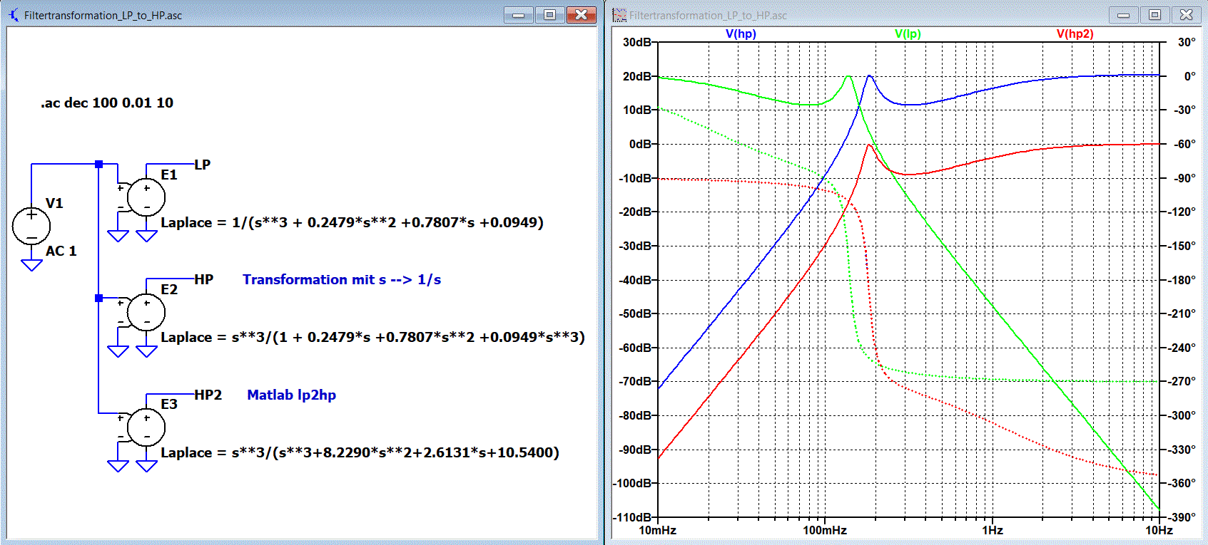

Helmut S. schrieb:
> Die Transformation mit s --> 1/s klappt schon, aber lp2hp normiert
> das auf Verstärkung 1. Deshalb sind die Koeffizienten im Nenner um
> Faktor 1/0,0949 unterschiedlich. Schau dir mal meinen Plot an.

#5634562
> Ich möchte gerne verstehen, wie dies intern berechnet wird. Ich möchte
das ganze von hand auch rechnen können.
Einfach jedes s durch 1/s ersetzen. Dann Zähler und Nenner mit s^3
multiplizieren. Das kann man ganz leicht von Hand machen.
