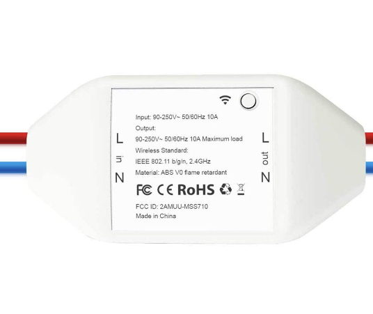

Dietmar B. schrieb:
> Hallo!ich suche Jemanden der mir eine kleine Schaltung
> entwerfen/programmieren/ bauen kann. Das Hauptproblem ist ein Zeitglied
> welches ein Intervall von einem Jahr bzw. 400 Tagen haben muss
Mach dir eine Erinnerung in deinen Smartphone- Kalender und besorg dir
eine WLAN Steckdose/Ferschalter (ab ~13€) FERTIG ?
https://www.amazon.de/dp/B07G8Y74Q3/ref=cm_sw_r_oth_api_kmK-BbX5T55N4

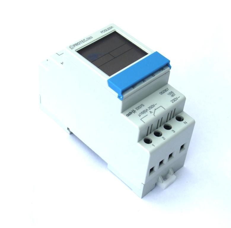

Es gibt auch Zeitschaltuhren mit Astrofunktion, die könnte man mit einer
normalen Zeitschaltuhr vergleichen. Und nur an zwei Tagen im Jahr
schalten beide Zeitschaltuhren gleich (oder fast gleich). Wenn jetzt
noch die Flankenrichtung ausgewertet wird, gibt es nur noch einen Tag im
Jahr an dem dieses Ereignis geschieht.

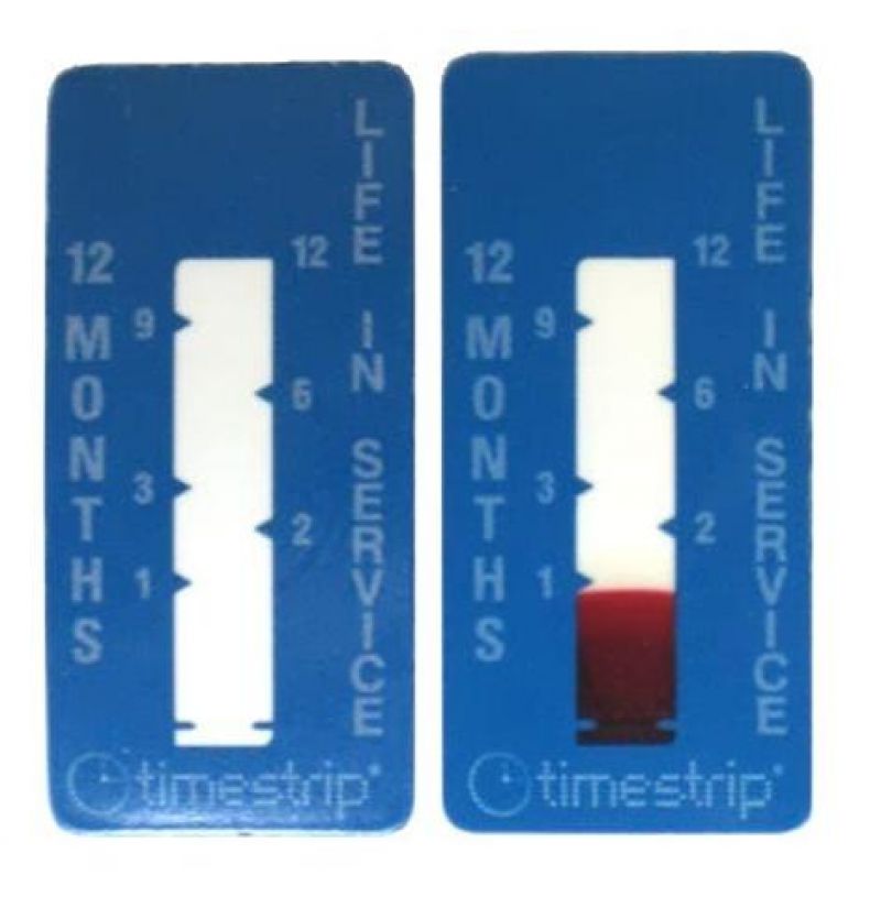

von Max Ballauf (Gast)
Eine temporäre schnelle Zwischenlösung wäre ein Timestrip für 12 Monate
auf Basis von Chemie.
Vorteile: billig, schnell verfügbar, kein Strom erforderlich und
stetiges Anzeigen der bereits abgelaufenen Zeit.
Nachteil: Kein Abschalten der elektrischen Anlage nach 400 Tagen
möglich.

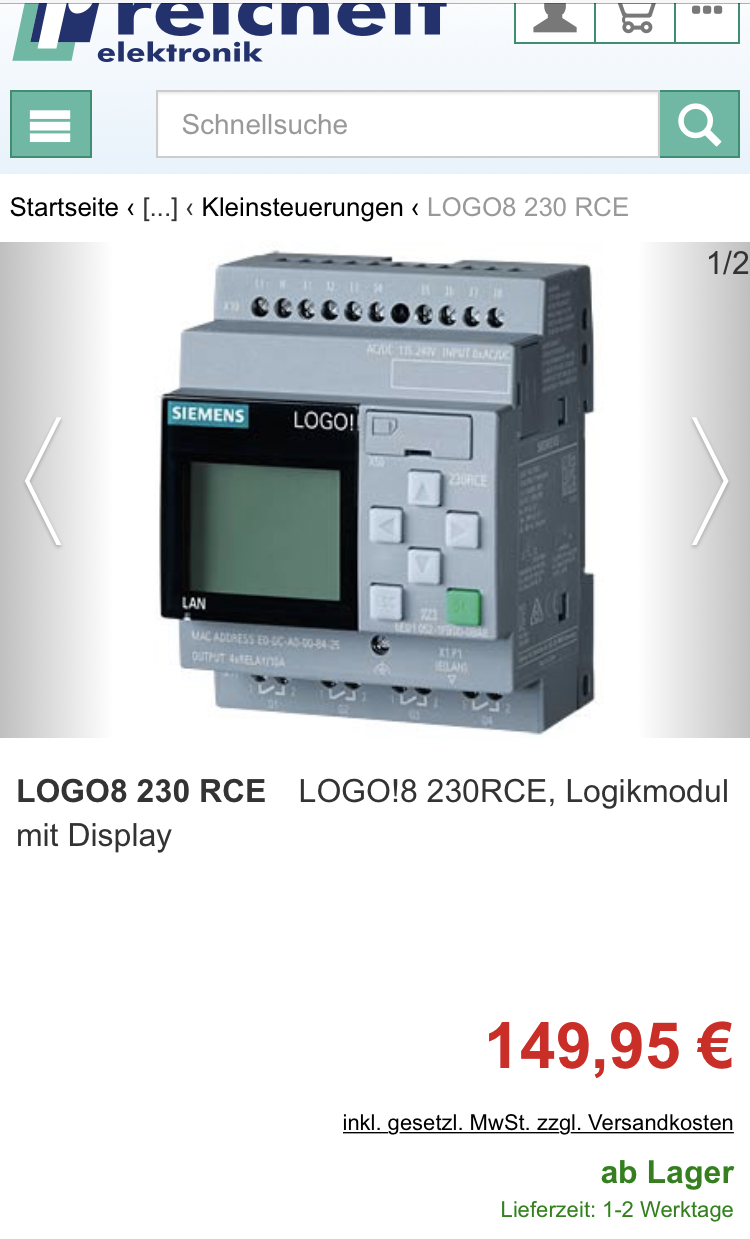

betamax schrieb:
> Ich dachte ca. 70 - 100 mm lang, ca. 40 mm breit und ca. 20 - 30
> mm dick.
> Netzspannung 230 V vorhanden.
>  wenn möglich mit Gangreserve!?
eine einfache Lösung wäre eine Siemens Logo 230RCE. Nur die
Platzverhältnisse stimmen nicht.

Ansonsten rate ich Dir, etwas fertiges von der Stange zu verwenden. Mit
einer kleinen SPS (z.B. Siemens Logo) ist das sicher machbar, aber auch
die programmiert sich nicht von selbst.
> möglich.
und ganz oben auf der Säule ein Lichtempfindliches Element.
Photodiode, Reflexlichtschranke, LDR usw.
wenn der dunkle Balken rein kommt, wird die Überwachung getriggert

Oben wurde einiges an Zeitrelais gepostet. Von Eltako gibt es mit
Sicherheit auch solche Teile die auch die geforderte Last schalten
können. Einen zusätzlichen Summer anzuschließen sollte für Dich
eigentlich kein Problem darstellen.
Würde ich voll zustimmen,
eine fertige Lösung aus Serienkomponenten macht da Sinn.
Denn Dietmars Stückzahlen dürften deutlich unter  Hundert liegen,
und damit macht Einzelentwicklung, CE-Prüfung, Doku,...etc. die Sache
nur unnötig teuer.
Es muß ja alles auf diese kleine Stückzahl umgelegt werden.
