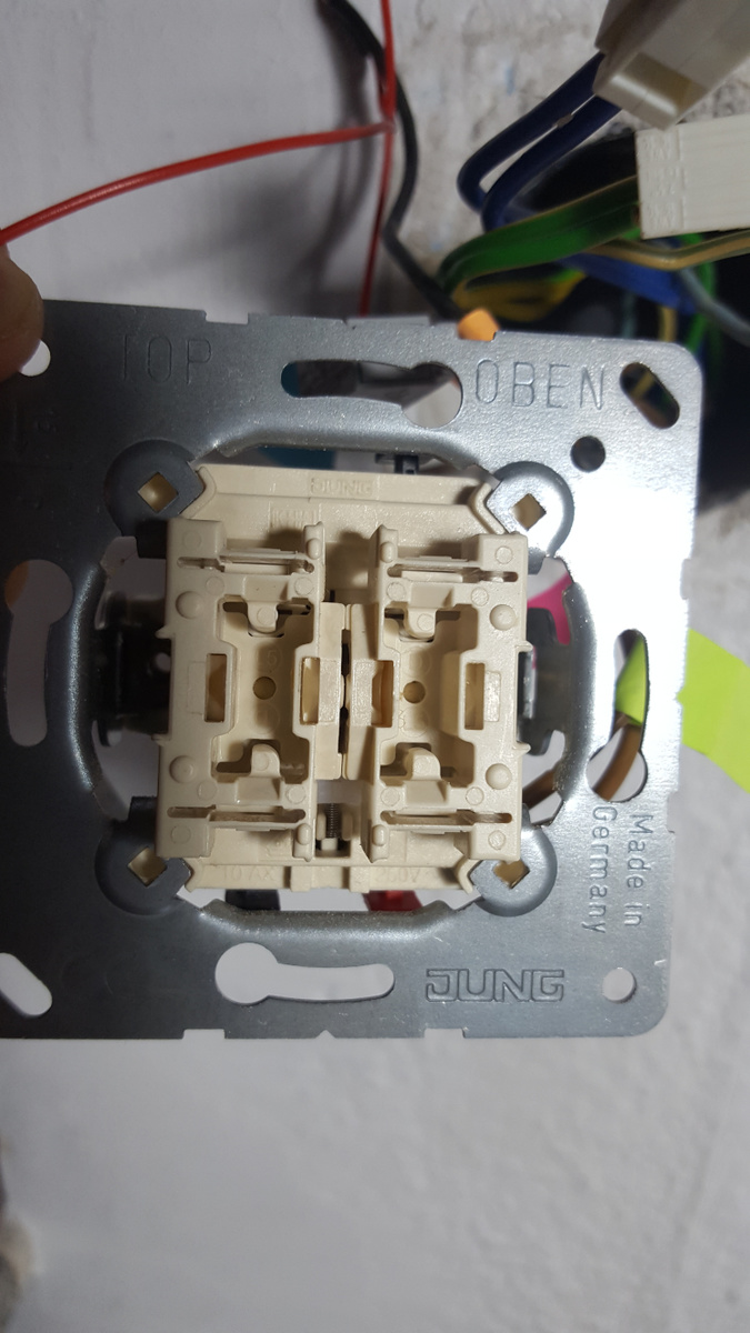

ich habe in meinem aktuellem Zimmer elektrische Rolläden, die ich mit
zwei Tasten (https://www.jung.de/de/online-katalog/62516429/) auf/ab
bewegen kann. Nun wollte ich für mein persönliches Bastel Projekt mein
Raspberry Pi verwenden um die Rolläden anzusteuern. Das ganze soll ans
WLAN angebunden werden und später vielleicht auch mit Sprachsteuerung
über Amazon Alexa steuerbar sein. Doch zuerst wäre ich ganz froh wenn
mit meinem Handyalarm die Rolläden automatisch hochgehen. (Runter kann
ich zur Not auch manuell). Softwaretechnisch könnte ich das alles auf
dem Raspi programmieren, wenn ich die Rolläden über die GPIO-Pins
ansteuern könnte.
Ich habe mit der Elektrik allerdings so meine Probleme, da ich dort ein
kompletter Anfänger bin. Ich studiere Physik und habe nur Grundlegendes
Verständnis von Strom+Spannung und es fehlt mir total der praktische
Bezug. Ich habe die Schalter mal herausgenommen und die Spannung sowie
Strom mit einem Multimeter gemessen, die über den Schalter laufen, wenn
der Motor für die Rolläden läuft: AC - 0,29V und 0,45A. (Siehe Bild über
die dünnen roten Kabel) Soweit ich verstanden habe sind die mit orange
und blau markierten Kabel für Auf und entsprechend Ab zuständig, da wenn
ich die entsprechende Kabelklemmen löse und die Taste betätige, die
jeweilige Richtung nicht funktioniert. Ich verstehe noch nicht was die 4
im Bild gekennzeichneten Kabel insgesamt machen. Insbesondere wofür die
Kabel pink+grün gebraucht werden. Ich habe nur gelesen dass die braunen
und schwarzen Kabel bedeuten,  dass dies "stromführende Kabel" sind die
eigentlich mit einem blauen-Neutralleiter verbunden sein sollten.
Allerdings ist dies hier nicht der Fall und macht für mich keinen Sinn.
Könnte mir jemand die bitte Verkabelung für Anfänger erklären?
Das zweite Problem ist, dass die GPIO-Pins vom Raspi nur DC-Signale
senden können... Nach ein wenig Suchen denke ich brauche ich ein
AC-Relais
(https://www.ebay.de/itm/Finder-36-11-9-012-4011-Relais-12V-DC-1xUM-10A-250V-AC-Relay-Printrelais-118939/312161375267?hash=item48ae449423:g:3WwAAOSw~gRV3bIH:rk:13:pf:0)?
Ist das richtig? und wie steuere ich das Relais mit dem Raspi an? Nach
was muss ich Suchen um mehr Informationen dazu zubekommen? Bzw. Könnte
mir jemand hierzu eine Hilfestellung geben?
Viele Grüße
emc2

Hallo emc2,
ein Rollladenmotor braucht zwei Drehrichtungen, daher auch zwei
Anschlüsse, die von Deinem Schalter zum Motor gehen (jeweils L). Der
Nullleiter ist logischerweise hinter dem Motor zusammengefasst (blau).
Pink und Grün (sind das die beiden braunen?) werden hier durchgeschleift
- zum einen wird der Motor drehrichtungsabhängig bestromt, zum anderen
könnte das Licht oder eine Steckdose mit angeschlossen werden.

Hallo emc2,
zu Deiner Frage "Relais" folgender Hinweis: es darf nur eine Spule
zeitgleich bestromt werden - bei einem "alten" mit mechanischen
Endschalten führt ein paralleles Bestromen zu Hitze im Motor und über
längere Zeit zu dessen Tod, bei "modernen" mit elektronischer
Endlagenprogrammierung würdest du bei entsprechender Folge die Endlagen
löschen.
Daher: Immer nur eine Drehrichtung bestromen und zwischen dem Wechsel
der Drehrichtung eine Pause einhalten.
Die Kontakte der Relais "großzügig" bemessen oder gleich
Schutzbeschaltung vorsehen.
#5635630
Vorerst mein Sicherheitshinweis: Ich finde es prinzipiell gut, dass du
dich mit dem Thema auch auf experimentelle Weise näherst. Dein
Kenntnisstand scheint jedoch noch sehr rudimentärer Natur zu sein.
Deshalb: Wenn dem so ist, rate ich zur Vorsicht mit 230V. Du gehst auf
eigene Gefahr ein Risiko ein. Aber: Nichts im Leben geht ohne Risiko.
Da hast du Quatsch gemessen. So misst man auch keinen Strom (mit so
dünnen Kabeln. Die Spannung bringt dir beim Rolladen sowieso nichts. Die
ist überall im Normalfall zwischen L und N 230V in Europa. Die Spannung
im geschalteten Zustand zu messen ist useless.
Den Strom musst du mit mindestens der gleichen Aderndicke messen, mit
der die Adern am Schalter angebracht sind. Was hast du für ein
Multimeter? Bis zu welchem Strom kann das messen?
>Soweit ich verstanden habe sind die mit orange und blau markierten Kabel >für Auf
und entsprechend Ab zuständig, da wenn ich die entsprechende >Kabelklemmen löse
und die Taste betätige, die jeweilige Richtung nicht >funktioniert.
Richtig verstanden. Steht ja schon auf dem Schalter.
>Ich verstehe noch nicht was die 4 im Bild gekennzeichneten Kabel insgesamt
>machen. Insbesondere wofür die Kabel pink+grün gebraucht werden.
Einfach ausgedrückt: Der Strom fließt über eines der beiden grün oder
pink vom Kraftwerk durch dein Haus (L-Leiter) in den Schalter. Mit dem
Tastendruck sagst du auf welchem Leiter der Strom weiter zum Motor geht.
Der Motor hat drei Anschlüsse (Leiter für Auf, Leiter für Ab und
N-Leiter). Über den N-Leiter (der mit der blauen Adernisolierung, der
etwas oberhalb des Schalters aus der Dose raushängt) geht der Strom vom
Motor zürck zu deiner Dose und dort ist er an die blaue Zuleitung
geklemmt zurück zum Kraftwerk.
Der andere von den grün und pinken Leitern (sehe ja nicht welcher) geht
z.b. zu einer Steckdose oder zu einem anderen Anschluss, der die 230V
vom Kraftwerk auch braucht. Den Neutralleiter braucht die Steckdose
natürlich auch. Die grün/gelben (PE-Leiter) sind Erde.
NEIN. Schwarz und Braun (L-Leiter) werden niemals direkt mit dem Blauen
(N-Leiter) direkt verbunden. Zwischen L-Leiter und N-Leiter sitzt immer
ein Verbraucher (Rollladenmotor, Lampe, Gerät das in die Steckdose
gesteckt wird), sonst knall die Sicherung weil es dann einen Kurzschluss
gab.
> AC-Relais
> (Ebay-Artikel Nr. 312161375267)?
Keine Ahnung welchen Strom dein Rollladenmotor fließen lässt. Das Relais
kann nur 10A. Bei Finder steht, dass es für Rollläden geeignet ist. Das
heißt aber noch nichts. Es ist zumindest ein Wechselrelais (ein
Anschluss kann auf zwei Anschlüsse im Wechsel geschalten werden). Das
Problem ist, eine Mittelstellung hast du damit noch nicht (d.h. das
weder der Auf- noch der Ab-Leiter des Motors mit L verbunden ist. Dazu
bräuchte man noch ein Relais.
Dein Raspi kann ein Relais (12V) nicht direkt schalten. Du brauchst noch
einen MOSFET (der von 3,3V geschalten werden kann) um das Relais zu
schalten. Das Relais braucht dann noch eine Freilaufdiode (Spule hohe
Stromspitzen). Informiere dich darüber selbst im Netz.
