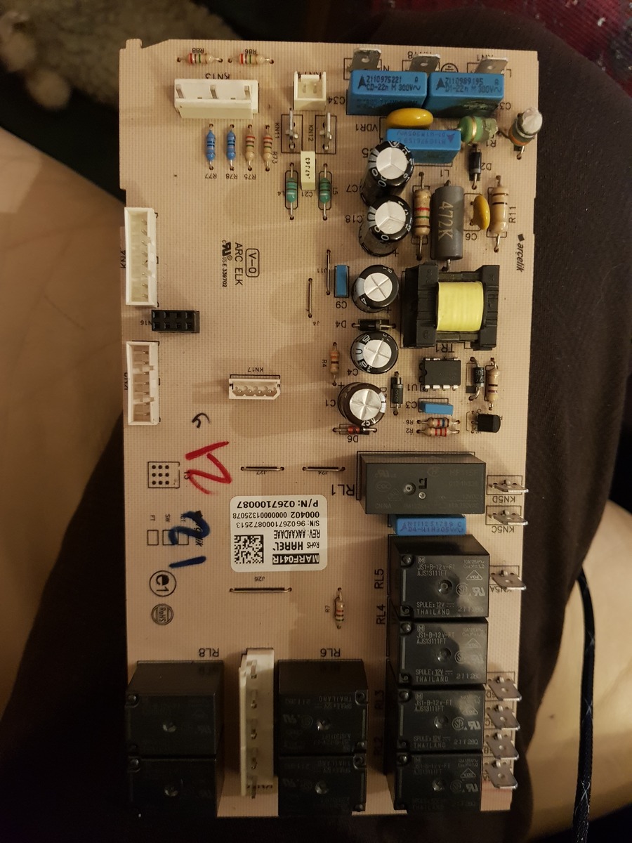

Habe leider versucht den Herd an 2 Phasen anzuschließen heraus kam eine
leiderbahn die verschmort war und 1 Kondensator der ebenfalls defekt
war.
Kondensator, leiterbahn sowie der defekte wiederstand wurden ersetzt
jetzt fliegt leider der Wiederstand in die Luft.
Brauche da ein paar Tipps was zu ersetzen wäre.
Gast #5636748
Varistor am PE, der IC mit den 7 Füßen sowie der Kaputte Wiederstand
wurden ersetzt.
Der Wiederstand beim Varistor bleibt aber jetzt zumindest ganz.
Es kommen auch 220 Volt am Board an jedoch schaltet sich der Herd immer
noch nicht an.
Die ganzen Wiederstände habe ich gemessen scheinen okay zu sein ohne sie
jetzt raus zu löten.
> noch nicht an.
Kommt irgendeine Anzeige ? In manchen Herden gibts ne Uhr die mann
stellen muss, sonst geht da nix an außer der blinkenden Uhr.
#5640189
Ich würde die defekten Bauteile ersetzen.
Dazu solltest du MESSEN und nicht rätselraten.
Sind vor dem Schaltregler 325V an C7 und nach L1 an C18,
sind hinter dem Schaltregler, achtung nicht netzgetrennt, 12V an C1 ?
Vermutlich liegen 5V an C4, und T1 dürfte ein TRIAC sein.
