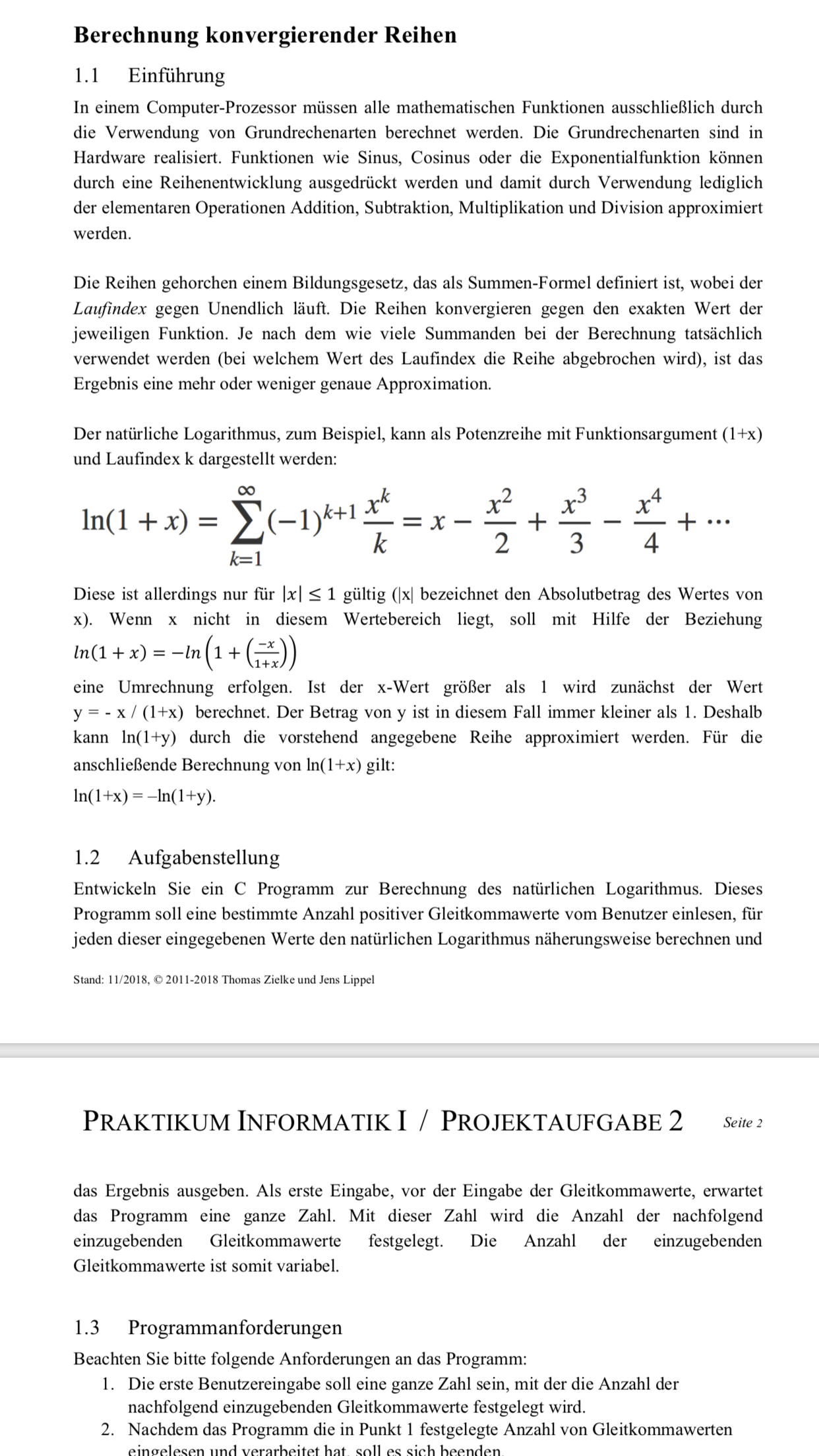

Lennus23 schrieb:
> Hat jemand einen Gedankenanstoss für mich? Vielen Dank und liebe Grüße!
Eine Reihenentwicklung hast du doch da schon stehen.
Dann legst du dein Abbruchkriterium fest und lässt den Rechner
losturnen, bis der Restfehler klein genug ist.
Die FOrmulierung in C ist doch wohl nicht das Problem, oder?
Sonst frag Google. Die Funktion ist schließlich keine Neuerfindung.
Wann musst du die Lösung denn abgeben?
#5635369
Hier steht, wie du ln(z) für 0<z<2 berechnest:
https://en.wikipedia.org/wiki/Logarithm#Power_series
Die unendliche Reihe kannst du abbrechen, wenn die gewünschte
Genauigkeit erreicht ist. Leider konvergiert diese Reihe recht langsam.
Ein Stück weiter unten, unter "More efficient series", steht eine andere
Reihe, die auch in der Praxis für alle z>0 recht gut funktioniert.

Fange vielleicht damit an, dass man eine Zahl eingeben kann und davon
dann die Hälfte ausgegeben wird.
Parallel dazu eine Funktion double myLn(double); die den ln der
übergebenen Zahl zurück gibt. Die rufst Du nach der ersten Ausgabe mit
myLn(28.03) auf und gibt den Rückgabewert auch aus.
Wenn da dann viele 3en rauskommen, ist es nur noch ein kleiner Schritt.
Teile und herrsche.

Lennus23 schrieb:
> ich muss ein Programm entwerfen..
.. ach, die Schularbeiten drücken, gelle?
Eigentlich solltst du das selbst können, ohne hier zu spicken. Aber ich
will dir mal nen Tip geben: Pseudo-Division und Pseudo-Multiplikation.
So, ein bissel Theorie an einer benachbarten Funktion:
Nehmen wir mal an, du willst/sollst e^x berechnen, also verbal "e hoch
x" und das im Bereich 0 bis 1.
Jetzt weißt du, daß man x auseinandernehmen kann:
wenn x = x1 + x2 + x3 + x4 ist,           [formel 1]
dann ist e^x = e^x1 * e^x2 * e^x3 * e^x4, gelle?  [formel 2]
So, nun guckst du dir x1 so aus,
daß
e^x1 = 1 + 1/2
e^x2 = 1 + 1/4
e^x3 = 1 + 1/8
usw.
Mit solchen Werten für e^xn machen sich die Multiplikationen in formel 2
ganz einfach:
E^0 ist 1, das weißt du ja und damit fängst du an mit "multiplizieren":
also Erg = 1; // Anfang der Pseudo-Multiplikation
für x1 weißt du, daß du Erg nur um 1 Bit rechrsverschieben und addieren
mußt:
Erg * e^x1 wird zu
Erg = Erg + (Erg >> 1);
dann für x2:
Erg = Erg + (Erg >> 2);
und so weiter.
Jetzt hast du den Zusammenführ-Algorithmus. Aber du mußt ja noch x
auseinandernehmen. Dazu machst du dir ne Tabelle, wo die x drinstehen,
die zu den o.g. e^xn führen.
Also der 1. Eintrag ist für e^x1=1 + 1/2 und die weiteren Einträge
entsprechend 1+1/4..8..16 usw. Wie du aus e^x=1.5 das x herauskriegst,
mußt du selber herausfinden.. ;-)
Nun kannst du x auseinandernehmen: wenn x>=erster Tabelleneintrag, dann
merkst du dir das, z.B. durch ein Bit in einem word oder sonstwie. Dann
zehst du den 1. Tabelleneintrag von x ab und fährst mit dem Rest und dem
zweiten Tabelleneintrag fort. Dito den dritten Tabelleneintrag usw.
Dann hast du ein Merk-Word oder sonstwie, wo drinnen steht, welche
Beiträge bei der Pseudo-Multiplikation zu tun oder zu überspringen sind.
Und nun hast du gelernt, wie man transzendente Funktionen in begrenztem
Bereich auf einfache Weise exakt berechnen kann. Sowas kannst du nun
auch für den dezimalen Logarithmus von 1 bis 10 selber dir nach der
geschilderten Strategie ausdenken.
