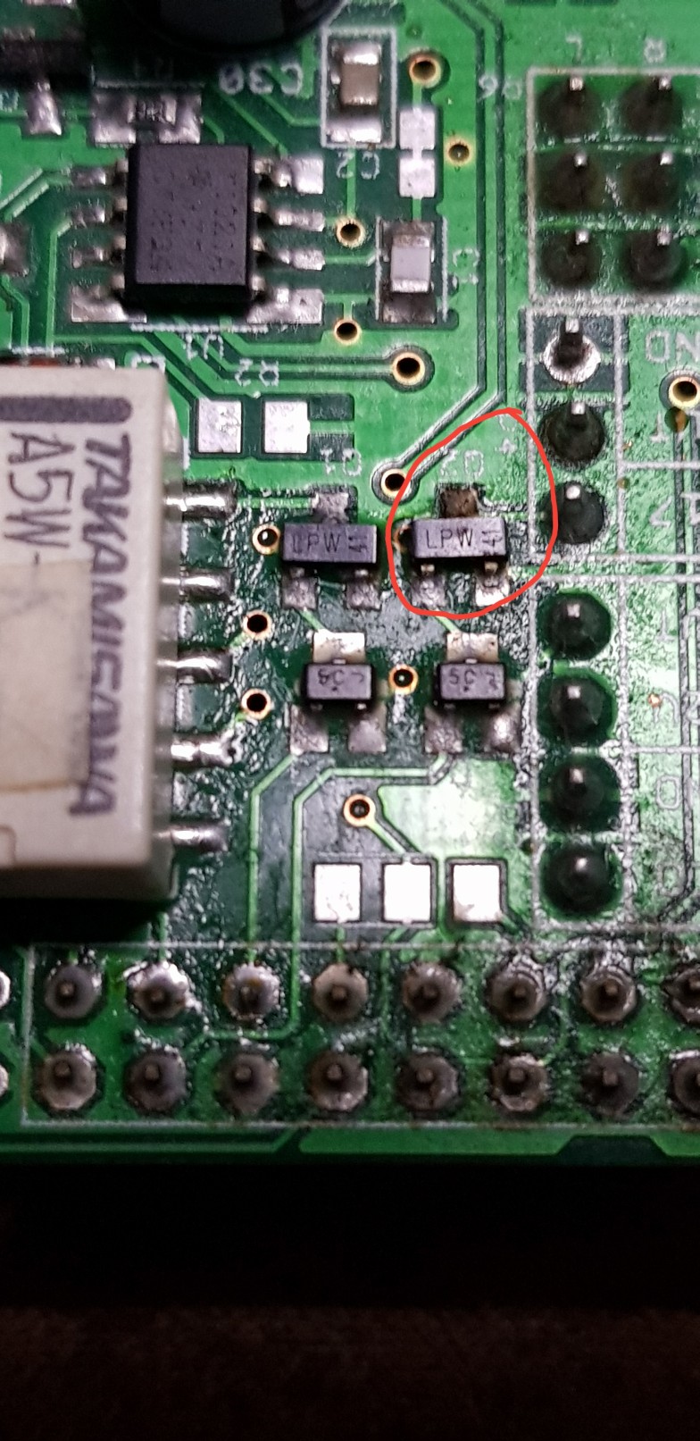

beim testen habe ich auf einem Bord wahrscheinlich einen Mosfet
gegrillt.
Als Kennzeichnung trägt das Bauteil nur LPW41. Da Q1 daneben auf der
Platine gedruckt ist, gehe ich von einem Mosfet aus.
Kennt jemand einen Mosfet mit dieser Kennzeichnung? Leider finde ich im
Netz nichts dazu.

...das ist hinz -issen, das hat kaum jmd. Besonders nicht der TO. Der
hätte aber wissen müssen, dass "41" egal ist und dass das Gehäuse SOT23
heißt - dann gibt man das bei Google ein und der zweite Link...
https://de.aliexpress.com/item/SMD-triode-n7002ck-2-n7002-mark-LPW-SOT-23-original-spot/32650739499.html
...führt zum Ergebnis. Und beim nächsten Mal weiß er nun, dass er
erraten muss was "wichtig" ist vom Aufdruck und dass er das Gehäuse
eingibt. Und dann muss man noch plausibilisieren können, ob das Ergebnis
sinnvoll ist - für dich ein Klacks, für Lieschen Müller aber
"abgefahrenes Nerd Wissen".
