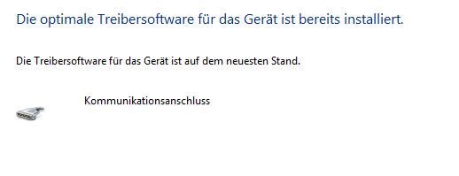

ich habe ein Problem mit dem Gerätetreiber für einen Arduino Micro.
1. Er wird nicht beim verbinden am USB installiert.
2. Bei einer mauellen Installation im Gerätetreiber, sagt mir das System
der Treiber sei aktuell.
3. Ich hatte vor einiger Zeit diesen Arduino schon an dem selben PC
programmiert.
4. Ein anderes Gerät erzeugt das selbe Verhalten.
Was kann man da machen?

Gast #5636082
Techniker0xD3 schrieb:
> Orginal Arduino Micro
OK, hatte Nano gelesen.
Sorry.
> Help :(
Jammere nicht!
Vorgehen um den Micro zu überreden....
Im Arduino Ordner gibt es Driver.
Dort die richtige Exe aufrufen, um die Treiber zu installieren.
Blinkt er nach dem Reset drücken und wieder los lassen?
Ja: Bootloader ok.
Nein: Bootloader neu aufspielen.
Wenn man exotische Dinge mit dem USB des Micros gemacht hat, kann es
sein, dass der Treiber keine Reset ausführen kann, da er die Serielle
nicht findet/installieren kann.
Dann in der IDE auf Hochladen drücken.
Reset auf dem Micro drücken
Und in dem Moment, wenn die IDE Upload sagt, den Reset loslassen.
evtl. mehrfach versuchen.
Das Problem existiert nicht, wenn du ein Serial.begin im Code hast. Dann
funktioniert der automatische Reset.
