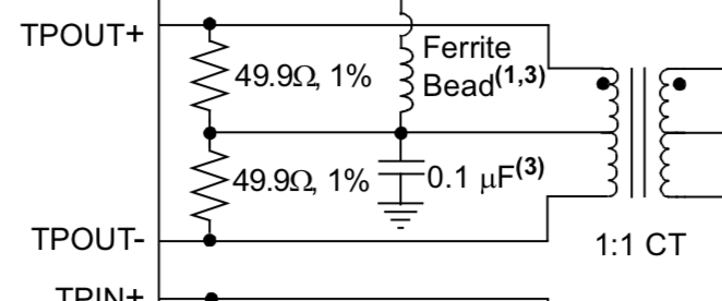

1:1 CT Bedeutung
Gast #5636688
Guten Abend,
ich versuche gerade einen enc28j60 zu beschalten, hänge aber im
Schaltplan am Bauteil "1:1 CT". Ich denke dass es sich um einen
signaltransmormator handelt liege ich da richtig? Bzw. Wie heißt dieser
Bauteil genau? Und wenn es ein Signaltrafo zur galavanischen Trennung
ist, kann man ihn durch einen Optokoppler ersetzten?
Danke und alles Liebe,
Paul
#5636701
CT steht für Central Tapped, also mit Mittelabgriff.
Und nein, den wirst du nicht einfach durch einen Optokoppler ersetzen
können.
Denn LAN ist bidirektional und muss in beide Richtungen.
Es gibt aber unzählige RJ45-Buchsen, die den Trafo ("Magnetics") mit
drin haben. Z.B. MagJack als bekannter Vertreter. Ansonsten gibt es die
Trafos auch einzeln.

#5636717
Reichelt hat soweit ich weiß weder LAN-Übertrager noch Buchsen mit
Übertrager integriert.
Conrad hat z.B. den MagJack unter der 1196250-62.
Ansonsten mal bei deinem Würth-Vertreter des Vertrauens nach ein paar
Mustenr fragen.
Oder einen von einer alten Netzwerkkarte runterlöten
