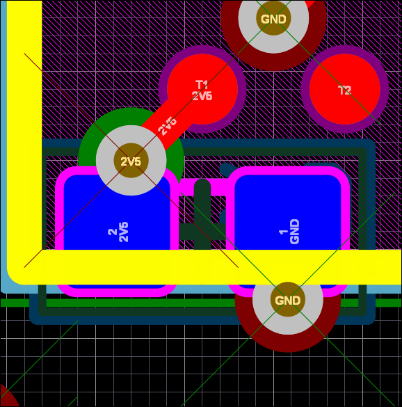

schaut euch mal bitte den Kondensator auf dem Bild an.
Ich kannte es bis jetzt so, dass der Kondensator zwischen
Versorgungsleitung und IC-Pin platziert werden sollte (so nah wie
möglich) und dementsprechend auch geroutet werden soll.
In dem Bild ist jedoch die Versorgungsleitung zwischen Pin und
Kondensator.
Kann man so sauber entkoppeln? Würde mir in Zukunft viel Platz sparen.
Vielen Dank

Hm. Wie soll ich sagen? Man muss ja nicht jedem Beispiel
hinterherrennen, bei dem es ungünstig oder falsch gemacht ist und auch
nicht jedes Mal nachfragen, wenn man so etwas sieht. Das wird ja sonst
uferlos.
Fraglos ist das an der Regel gemessen falsch. Allerdings ist diese Regel
auch keine, bei deren Nicht-Einhaltung nichts mehr geht; nur sie
einzuhalten ist im allgemeinen besser.
Anders ist es, wenn man Anfängern so etwas erzählt: Da betont man das
sehr, damit sie ihre Bemühungen darauf richten.
Machs einfach der Regel entsprechend und alles wird gut. :-)

Kondi00 schrieb:
> In dem Bild ist jedoch die Versorgungsleitung zwischen Pin und Kondensator.
Die Distanz ist aber dermaßen gering, dass das hier letzlich egal ist.
Man sollte auch nicht schneller als 50 im Ort und 100 auf der
Landstraße fahren. Du kannst das aber problemlos tun, solange dich
keiner "erwischt". Der Witz dabei ist es, abzuschätzen, ob es dich
erwischt.
Im Beispiel hier fährst du übertragen eben 51km/h und da passiert
nichts, auch wenn das zufällig jemand misst.
BTW: bei BGAs mit extra Versorgungslagen und zig Layern sollte man nicht
zwanghaft die Regeln für zewiseitige Platinen mit "bedrahteten"
Bauteilen anzuwenden versuchen.
BTW2: wenn du mal das Via als "Leiterbahn zur Versorgungslage"
betrachtest, dann sitzt der Kondensator "mitten drin" zwischen
Versorgung und Pin und damit ist "die Regel" vollumfänglich erfüllt...

Gast #5637438
Unegal könnt es weit im GHz-Bereich sein, das dürfte bei Anfragen hier
im Forum kaum je der Fall sein, denn da spielen noch viel mehr Fragen
eine Rolle, das ist nur was für erfahrene Hispeed/HF-Layouter.
Man macht es also so wie erwünscht wenn es geht, sonst andersrum, das
ist auf jeden Fall sehr viel besser als garnichts.

Gast #5637561
Hallo
Ja.
Natürlich wäre es besser wenn das Pad des Kondensators so knapp wie
möglich beim Pin des BGA plaziert ist. Beim BGA geht dies nicht.
Man muss vom Pin des BGAs mit einem VIA zuerst auf die andere LP-Seite
und
dort zum Kondensator. Man hat somit auf jeden Fall immer mindestens die
LP-Stärke(wegen dem VIA) als Länge zwischen C-Pad und BGA-Pin.

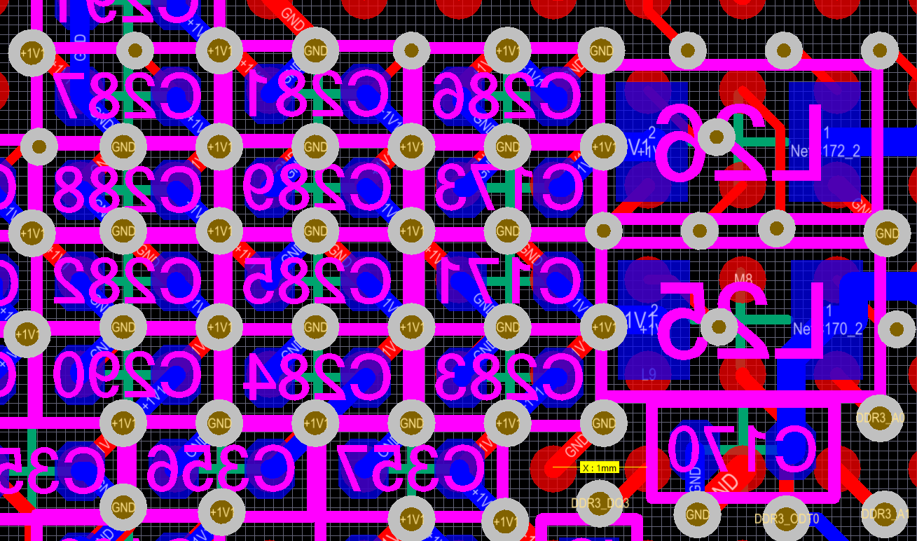

Was ich aber besser machen würde ist, dass ich die die VIAs etwas weiter
weg vom C plazieren würde. Man sollte nicht die Bohrung auf das Pad des
C plazieren. Die Gefahr ist, dass Lötzinn auf die andere Seite der LP
fliest.
Man kann natürlich die VIAs mit Lötstopplack abdecken. Aber das Abdecken
ist keine 100% Sicherheit.
Ich hab ein Bild angehängt:
Bei einem BGA(PinRaster = 1mm) setze ich die Bohrungen mittig zu den
BGA-Pins.
Ich verwende größere VIAs für Versorgung und kleinere VIAs für Signale.
Ich verwende 0402 C mit Octagonal-Pad-Shape. Somit kann man die Cs
leichter einbauen. Ich baue auch die Ferrite unter dem BGA ein.
Das Positionieren der Cs(hier waren es über 70) ist ähnlich wie Tetris
was Spass macht.
LG
