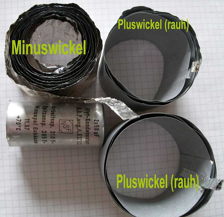

Wenn der Elko bläht (egal ob falsche Polarität oder zu hohe Leistung)
reißt die Kontaktierung. Folge ist hoher ESR und hohe parasitäre
Induktivität. Er ist hinnüber.

Heutige Elkos haben oxidierende Elektrolyte. Da nimmt die Dicke der
Oxidschicht bei Lagerung nicht ab, daher braucht auch nicht formiert zu
werden. Der Nachteil: wenn Elektrolyt austritt greift er Metallteile an
und oxidiert diese. Das kann Leiterbahnen regelrecht zerfressen.

OTHi,
und so sieht ein "alter" Elko von innen aus. Hatte noch 32 µF und 24 µF
statt 50 + 50 .
Die "rauhe" Folie ist das Interessante./OT
Wenn ich einen Elko verpolt betrieben hätte, würde ich erst einmal die
Kapazität messen, bevor ich den wieder richtig gepolt einsetze.
ciao
gustav
"Schon bei Beginn der industriellen Fertigung von
Elektrolytkondensatoren wurde die Anodenfolie aufgeraut, um zu einer
höheren Kapazität zu kommen. Zunächst wurden die Folien auf mechanische
Art und Weise aufgeraut, z. B. mit Sandstrahlen.[31] Ab Mitte der 1930er
Jahre wurden die mechanischen Verfahren durch elektro-chemische
Ätzverfahren abgelöst, die zu einer deutlich höheren effektiven
Oberfläche der Aluminiumanode führten. Heutzutage kann dadurch die
kapazitiv wirksame Anodenoberfläche bei Niedervolt-Elkos bis zu 200 mal
größer sein als die glatte Folie und bei Hochvolt-Elkos mit den dickeren
Oxidschichten werden Oberflächenvergrößerungen etwa bis zum Faktor 30
erreicht.[37]"
(https://de.wikipedia.org/wiki/Aluminium-Elektrolytkondensator)
